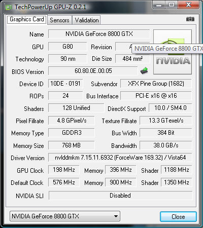

Hallo CB,
ich habe mir eine neue 8800 GTX 575/1300 gekauft nun stelle ich fest das die Leistung der Karte extrem eingeschränkt ist!
Hab mal GPU-Z laufen lassen und die Leistung verwirrt mich etwas wird die Karte in Spielen automatisch hochgetacktet? Soweit ich weis ist das nicht der Fall.

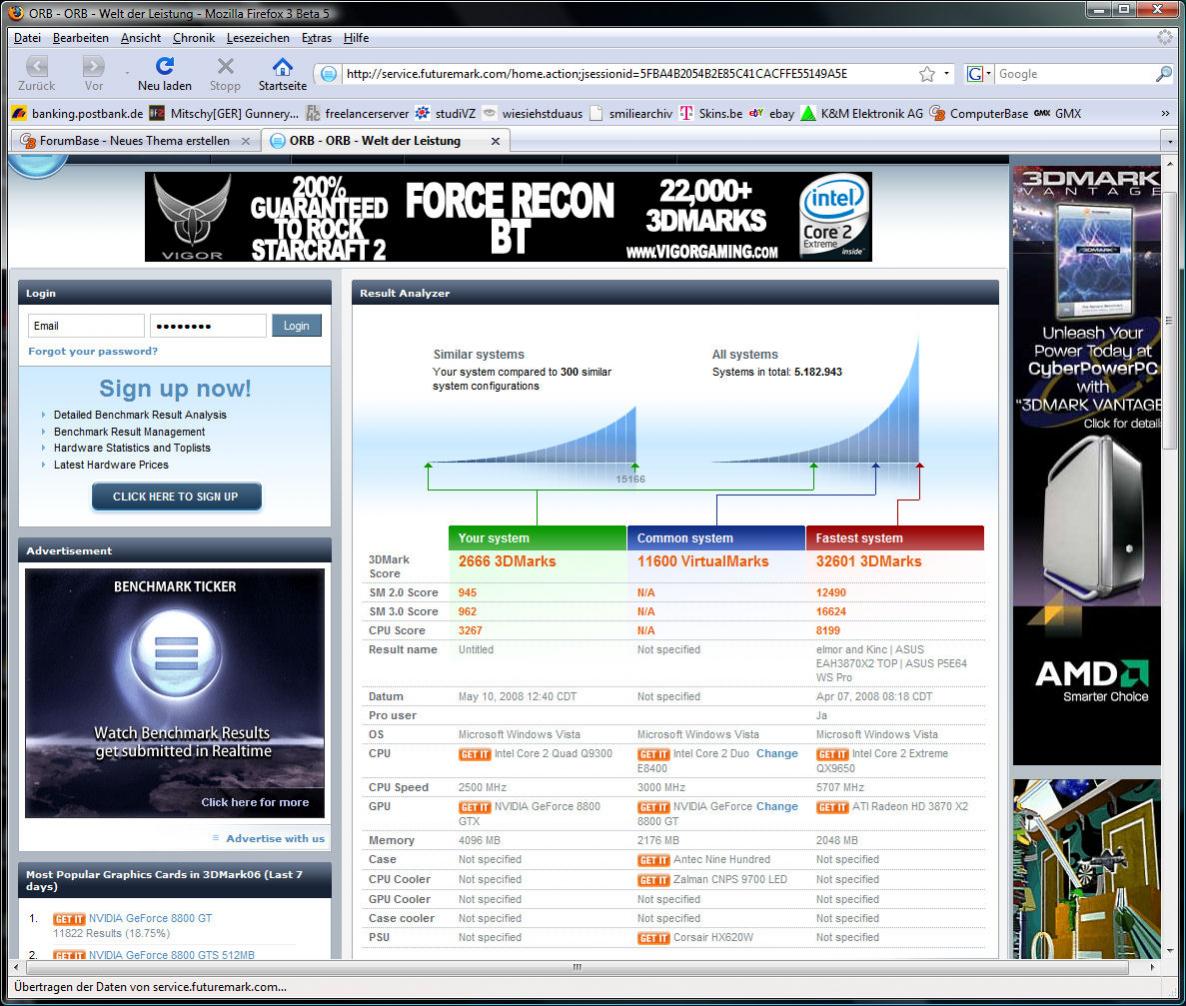

Auch 3D Mark hat mich erstaunt mit der geringen Punktzahl, da war mein alter Rechner fast genauso schlecht.:)
Im mom bin ich mir ganz sicher das ich etwas falsch eingestellt hab.

oh am besten mal schauen ob dein nt reicht, könnte sein das sie sich runter getaktet hat
schaut eher so aus als hättest du nicht beide kabel an die Karte angeschlossen
oder so :)

Danke für die schnelle Hilfe, es funktioniert jetzt perfekt!
Ja die Karte hat 2 und mein NT auch ich hab nur einen nicht richtig reingessteckt (sag ich es mal so)
Problem ist behoben DANKE *freu*

... hm, bei @Mitschy läuft die GPU im Moment mit 198 Mhz statt mit 576 Mhz. Takte deine Karte testweise mal mit nTune auf die 576 Mhz hoch und berichte vom Ergebnis.
EDIT hab überlesen, dass es die Karte wieder läuft.
