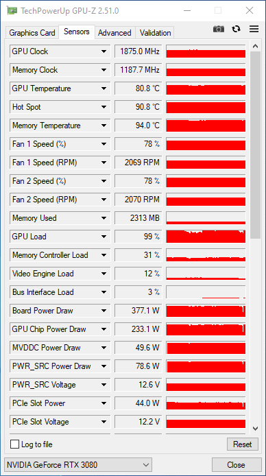

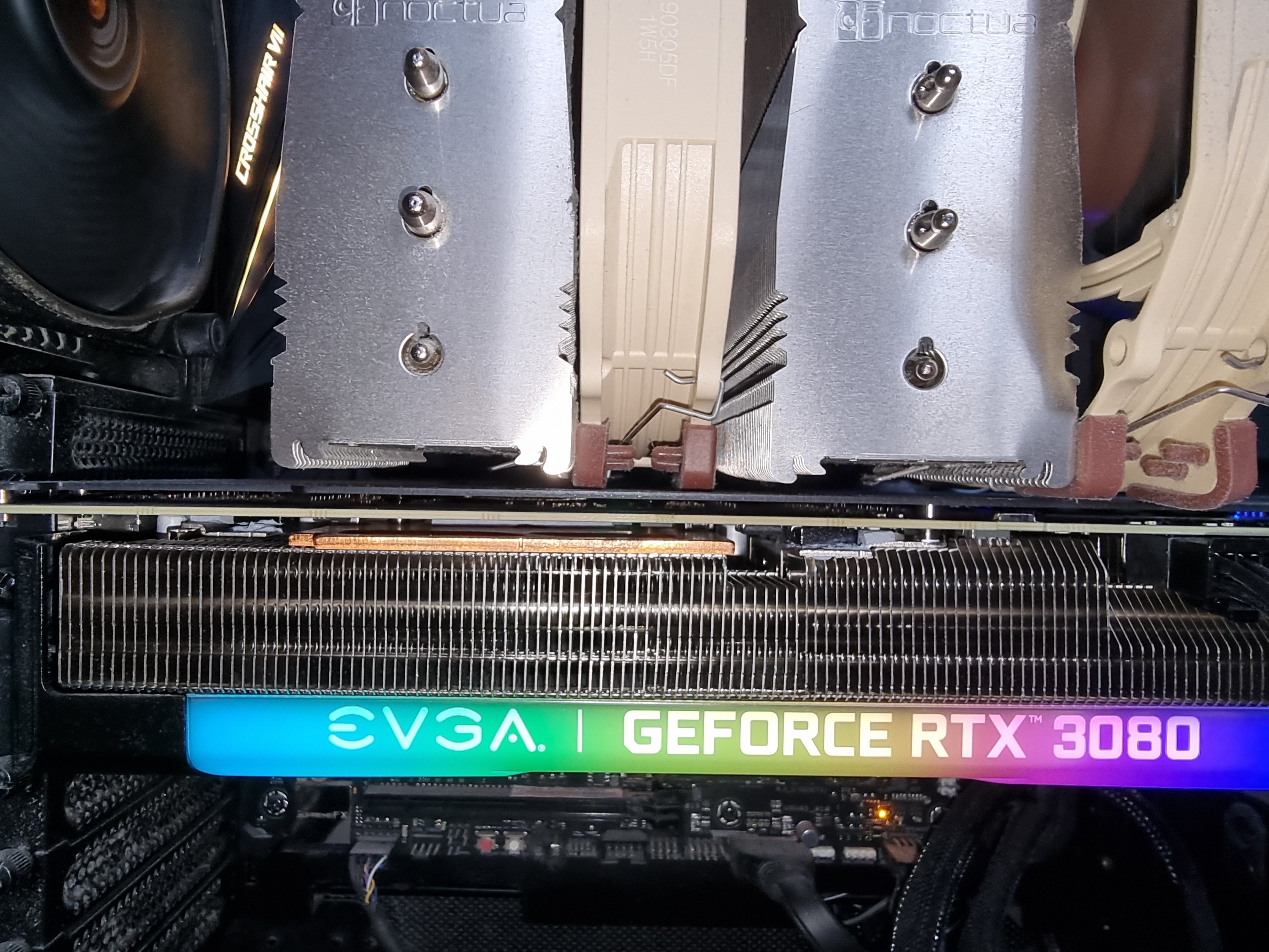

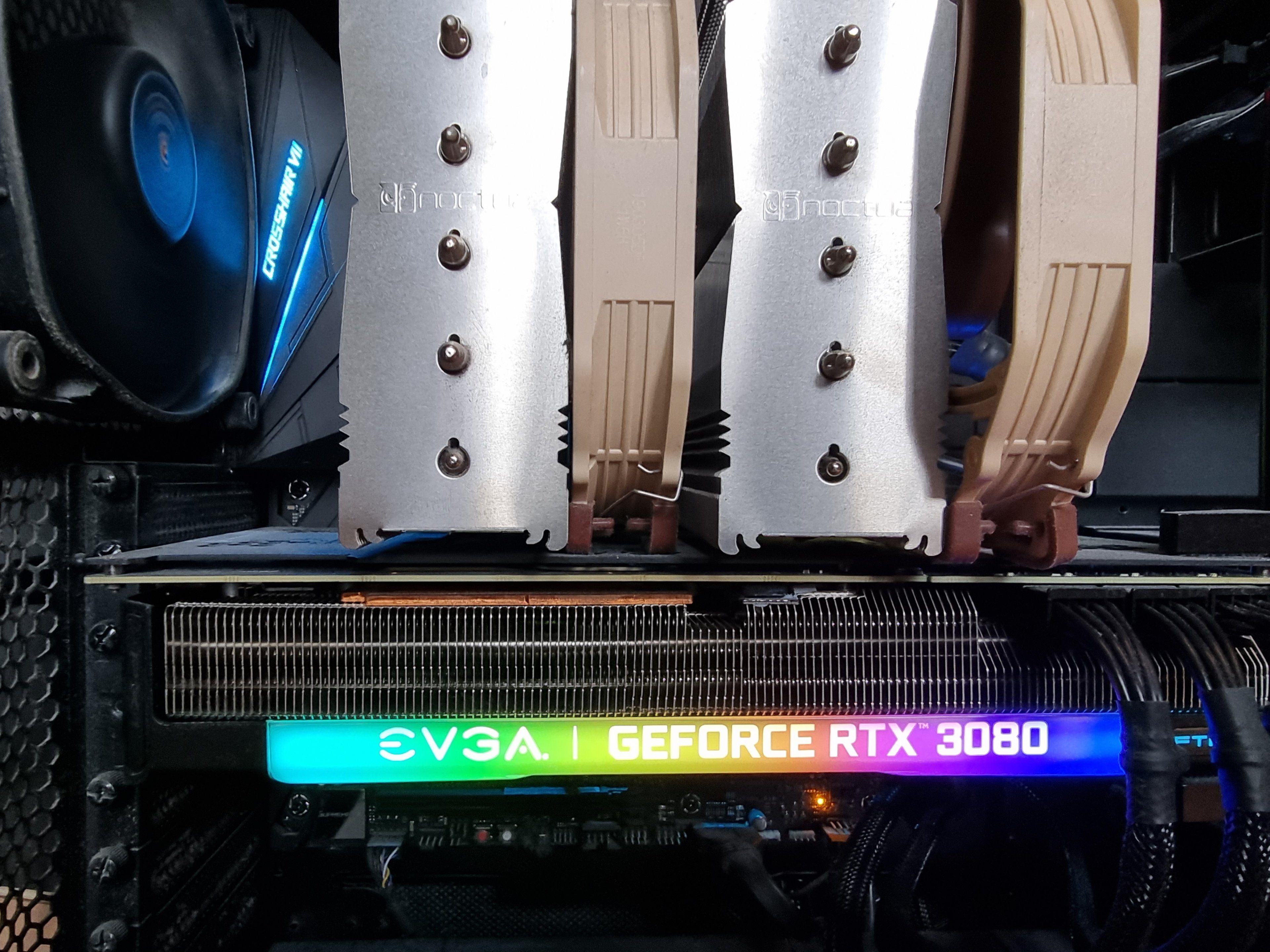

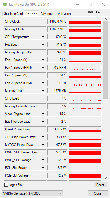

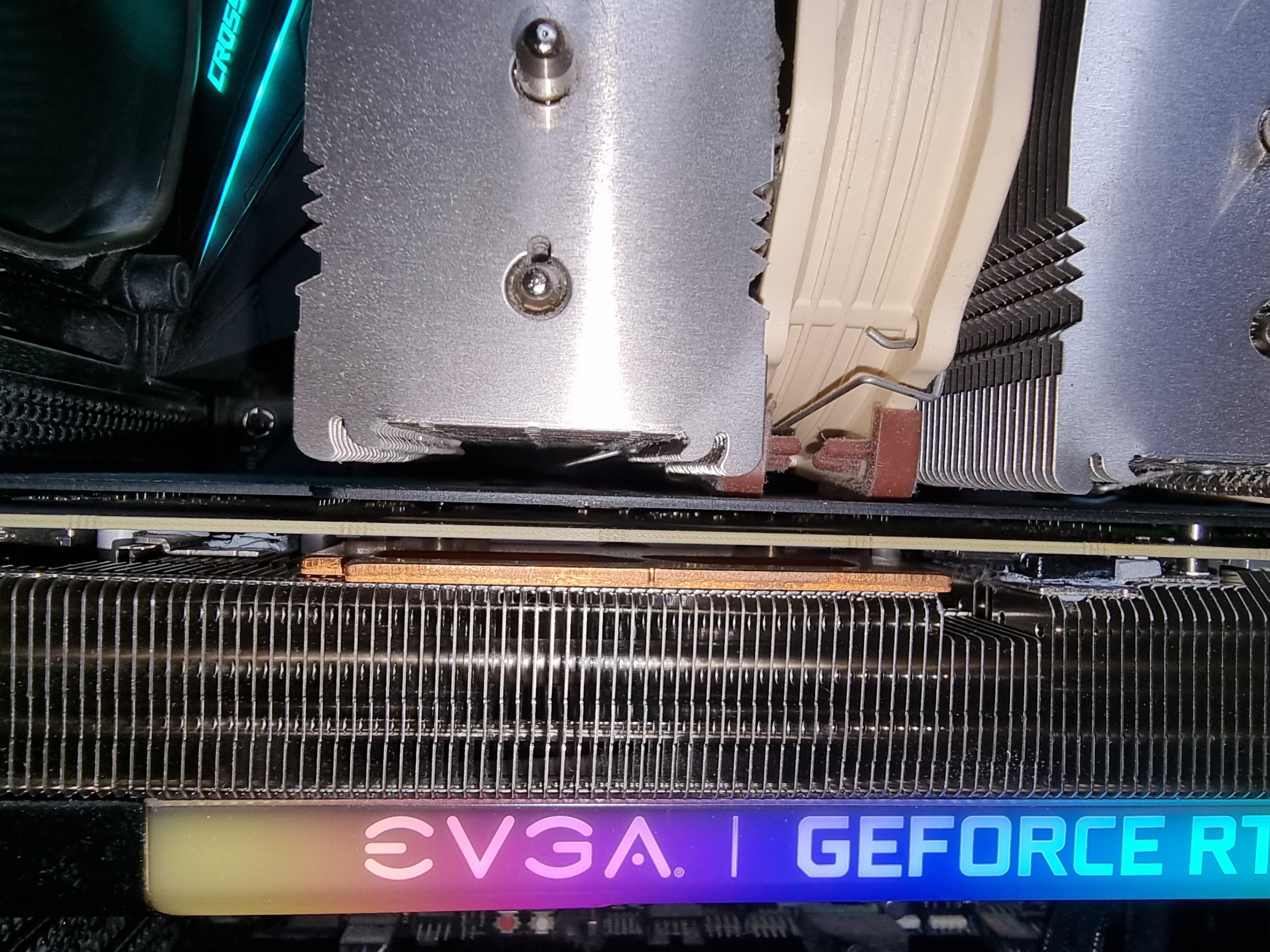

ich habe mir länger nichts dabei gedacht, aber nachdem meine Grafikkarte teilweise bei längeren Ingame-Zeiten bei bestimmten Spielen wirklich extrem laut wird und übertrieben gesagt einem Staubsauger ähnlich ist, weil die Lüfter wegen den Temperaturen so hoch drehen, habe ich nach einer Ursache für dieses Problem gesucht. Meine Idee für die Ursache des Problems ist der Abstand zwischen meinem CPU-Luftkühler (Noctua NH-D15) und meiner Grafikkarte (EVGA RTX 3080 FTW3 Ultra Gaming), der für die höheren Temperaturen und die hochdrehenden Lüfter sorgen könnte.
Da hier eine Beschreibung des Abstandes und der Temperaturen eher ungeeignet ist, werde ich einige Bilder anhängen, auf denen man alles gut sehen können sollte. Auf den ersten drei Bildern habe ich versucht den Kühler und die Grafikkarte bestmöglich zu fotografieren. Auf dem vierten Bild sind die Infos von GPU-Z im Idle zu sehen. Auf dem Fünften sieht man die Infos von GPU-Z, wenn ich die Grafikkarte in Minecraft mit Shader usw. auf 2k auslaste.
Nun zu meinen Fragen:
Haltet ihr diese Temperaturen (Idle & Gaming) für normal/in Ordnung? (Mir kommen vor allem die konstanten 60 Grad im Idle zu hoch vor)
Ist der Abstand zwischen dem CPU-Kühler und der Grafikkarte noch in Ordnung oder schon zu gering?
Sollte ich evtl. darüber nachdenken statt einem großen Luftkühler eine AIO einzubauen, damit die Grafikkarte "mehr Platz hat" und kühler läuft (Gehäuse: Be Quiet Dark Base Pro 900 Rev.2)?
Bereits im Voraus vielen Dank für eure Hilfe und Antworten!

Was für ein Prozessor, wie sieht der Rest des Gehäuses aus?
EDIT: Soweit ich das sehe sind keine Wärmeleitpads wischen der GPU / Platine und der Back Plate? Ich tippe mehr auf insgesamt zu wenig Frisch/ und Abluft. Wobei deine Temps auch nicht super kritisch sind.
das teil hat einfach nen schlechten airflow. und du betreibst da ne karte mit 380W verbrauch drin. das ist dein problem, nicht der abstand zwischen CPU-kühler und graka.
ich hoffe sehr dass das nicht wirklich "idle" ist. dafür wären gut 110W echt übel.
Reaktionen: Asghan, kachiri und xxMuahdibxx
Wenn, dann heizt eher die Grafikkarte den Prozessor weiter auf! Die reine Wärmestrahlung, die von dem CPU- Kühlkörper auf die Backplate strahlt, kannst du vernachlässigen.
Die 60 Grad Celsius im Leerlauf werden wohl vom Zero Fan Mode der Karte herrühren!?
Dual oder 3-Fach Monitor Setup mit hohen Auflösungen und Hz sind auch im idle durstig. Meine 6700 ist da auch nahe 3-Stellig.

Werden denn die Temperaturen besser, wenn Du den PC mit einer offenen Seitenwand betreibst?
Falls ja, spricht dies für einen schlechten Airflow im Gehäuse.
Das "Be Quiet Dark Base Pro 900 Rev.2" ist zwar gut schallisoliert, lässt aber zu wenig Luft über die Front ins Innere.
Der Abstand ist erstmal kein grundsätzliches Problem, hatte ich auch mehrmals problemlos.
ABER:
Der Airflow wird scheiße sein, ich tippe auf einen fetten Wärmestau.

Unnötiges Gefrickel- falsches "Tuning", die Karte taktet wohl im IDLE nicht mehr runter.
Scheint mir kein schön zusammengestelltes und schlecht konfiguriertes Setup...
Schau auch mal bitte was für ein Bios auf der Karte aktiv ist.
(Physischer Schalter)
@Ja_Ge Mein Prozessor ist ein Ryzen 9 3900X. Habe eben nochmal nachgeschaut. Der ist bei ca. 65 Grad während des Spielens.
@Deathangel008 @Ja_Ge Habe tatsächlich auch drei Monitore dran. Dann könnte es durchaus davon kommen.
@Motorrad An den Zero Fan Mode habe ich noch nicht gedacht. Wäre aber sehr logisch. Dann würde ich mal schauen, ob sich die Temperatur im Idle ändert, wenn ich die Lüfter im Idle drehen lasse.
