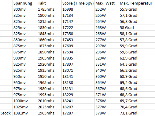

Auf dem angehängten Screenshot habe ich mal in einer Exceltabelle den durchschnittlichen Score von Time Spy, die maximale Wattzahl und die maximale Temperatur aufgeschrieben und dann auch dazu bei welchem Takt und mit welcher Spannung das genau erreicht wurde. Jede Zeile sind die gemittelten Werte von drei Time Spy Durchläufen in 3DMark. Natürlich habe ich dann auch immer probiert, ob mit gleicher Spannung auch noch mehr Takt möglich ist, aber falls es hier zu einem Error in 3DMark kam, habe ich aufgehört. Demnach sind auf dem Screenshot vermutlich die Spannungen und Takte zu sehen, die maximal zusammen möglich und stabil sind.
Wenn ihr diese Tabelle anschaut, wo würdet ihr sagen liegt für euch der Sweet-Spot, mit dem ihr die Karte nun weiter laufen lassen würdet?
