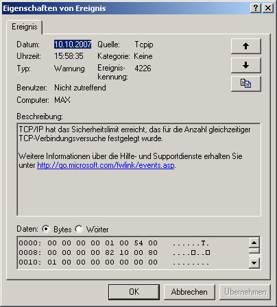

Hallo zusammen.
Habe seit 2 Tagen ein Problem mit dem Internet, oder mit dem Netzwerk.
Ich kann es im Moment nicht richtig einordnen.
Im Eventviewer komm diese Meldung.
Kann es sein, dass das hier die Ursache ist?
Es kann auch dann nur eine Seite geöffnet werden T-Online.de.
Jede Weitere Seite wird vom server zurückgewiesen.
Dann, nach 10 Minuten ist der Spuk wieder vorbei.
Kann mir da jemand helfen?? :)

Event ID 4226 Patcher (4226 fix)
Wofür ist das alles?
Nachdem mittlerweile die <<EventID 4226: TCP/IP hat das Sicherheitslimit erreicht, das für die Anzahl gleichzeitiger TCP-Verbindungsversuche festgelegt wurde>> bekannt ist, hatte ich mir mal einen Tag zu herzen genommen und zu Schulungszwecken eine Anleitung und einen fix für dieses recht umstrittene Feature erstellt.
Hier gibt es eine sehr schöne Anleitung, ist eigentlich ganz easy zu handeln. :)
http://www.lvllord.de/?lang=de&url=tools
