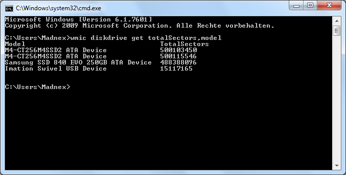

Doch, doch, ich kann es bestätigen. Meine beiden 256 GB M4 haben auch eine leicht unterschiedliche Kapazität.

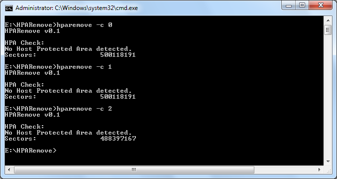

Ist da vielleicht eine HPA eingerichtet? Wer ein Gigabyte Board hat oder die SSD mal an einem Gigabyte Board hatte, sollte da besonders drauf achten. Das die Anzahl der ab Werk defekten Blöcke einen Einfluss auf die Kapazität haben soll, kann ich mir kaum vorstellen, denn da sind ja immer mindestens 64GiB NAND verbaut, also rund 7'% mehr als die Nutzkapazität und selbst bei 100 defekten wären das gerade mal 100MB (200 bei einer m4 >= 256GB), also viel weniger als 0.2% der NAND Kapazität. Deshalb müsste man die Nutzkapazität nun noch lange nicht einschränken, zumal es dafür sowieso Reserven geben muss, dann wenn mal zur Laufzeit ein Block ausfällt, kann man die Nutzkapazität ja nicht einfach nachträglich verringern.
Über den SATA Befehl SET MAX ADDRESS kann man bei allen Laufwerken auch die Kapazität künstlich erringern, unter Windows z.B. mit HDAT2.
@Holt
Bei mir ist mit absoluter Sicherheit keine HPA eingerichtet. Der Gigabyte-BIOS-Bug schlägt erst ab einer Kapazität von 1 TiB zu. Und HDAT2 funktioniert nicht unter Windows.

Ich muss mich bei dir entschuldigen. Nach einer Mütze voll Schlaf, muss ich zugeben, dass die Möglichkeit einer HPA durch ein Gigabyte-BIOS, wodurch die Kapazität geringfügig verringert wird, theoretisch besteht. Ist bei mir aber definitiv nicht der Fall.
Ich habe mit HPARemove überprüft ob auf irgendeiner meiner SSDs eine HPA angelegt wurde, was nicht der Fall ist. Das seltsame ist nur, dass dieses Programm für beide M4 SSDs die identische, von der WMIC-Anzeige abweichende Sektoranzahl anzeigt. Die WMIC-Abfrage dürfte diesbezüglich also nicht verlässlich sein.
