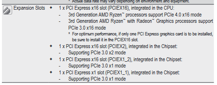

Hallo, ich habe grade meine neue Graka eingebaut und nun ist mein Internet und Bluetooth instabil. Ich denke es liegt an den PCIe Lanes, bei meinem 5600x hab ich 24. Ich nutze zwei NVMe x4 SSDs eine rx6700xt x16 Graka und eine x1 WLAN Karte. kann ich irgendwie die prioritäten verändern, dass z.B eine SSD nur 2 Lanes bekommt, dafür die WLAN Karte mehr, oder bessser gesagt überhaupt einen ? Als Chipsatz habe ich B550

Und welches Motherboard hast du? Die Lanes kommen sicherlich teilweise vom Chipsatz, von daher stimmt deine Rechnung so nicht.
Eine der NVMe-SSDs wird da sicherlich vom Chipsatz versorgt.

die Aufteilung der Lanes ist fest (oder auch je nach Belegung variabel, also statt 1x8 dann eben 2x4.) und steht im Handbuch
Welches Mainboard hast du und in welchem Slot steckt die WLAN-Karte? An den PCIe-Lanes liegt es 100%ig nicht, aber es kann sein, dass die WLAN-Karte extrem störungsanfällig ist und die Nähe zur GPU ein Problem ist, solltest du sie darüber eingebaut haben.
