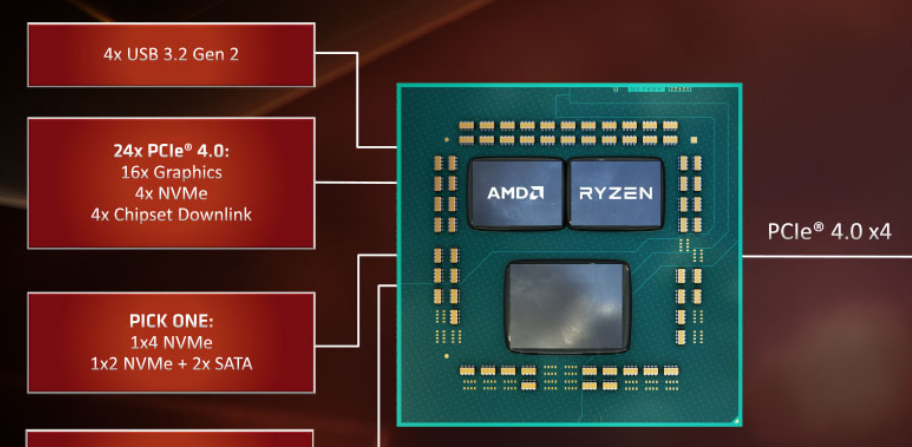

SorryGekillt schrieb:
24!
Das für die Datenleitungen zuständige I/O-Chiplet im CPU-Package [...] stellt 24 PCIe-Lanes bereit, von denen jeweils vier Lanes für die Verbindung zum Mainboard-Chipsatz und vier Lanes zum Anbinden von NVMe-SSDs reserviert sind. Somit sind 16 Lanes zur Kommunikation mit Grafikkarten übrig, während zusätzliche PCIe-Lanes für weitere Datenträger, Erweiterungskarten und Peripheriegeräte abhängig vom Mainboard-Chipsatz bereitgestellt werden.
Mir ist gerade aufgefallen, das meine CPU, der 5600x nur über 20 Lanes verfügt.
20 Lanes sind direkt an die CPU angebunden, weitere 4 Lanes gibt es per Downlink für den Chipsatz. Diesen Downlink teilt der Chipsatz dann auf. Ein weitere NVMe mit 4 Lanes läuft dann über den Chipsatz, allerdings mit PCIe 3.0 (und damit nimmt sie ja nur 2 der 4 Downlink-Lanes) und die restlichen Sachen wie USB, SATA, weitere PCIe-Lanes laufen dann auch alle über den Chipsatz.
Ggfs. werden noch die Grafiklanes der CPU geteilt.
