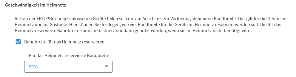

Fritzboxen mit aktueller Firmware ( ab 07.50) können die Bandbreite ebenfalls unter allen Nutzern fair aufteilen, [...]
Njääh,... auch wenn das Fritz!OS der AVM-Router durchaus Provisionierungsmöglichkeiten bietet, sind diese letztlich relativ rudimentärer Art und bieten keine evtl. benötigten defizilen Konfigurationsoptionen - bspw. kann die Bandbreitenreservierung nur für das Heimnetz in jeweils 10%-Schritten definiert werden (erst in den aktuellsten Firmware-Versionen gibt's zusätzl. noch die Wahloption "Automatisch", die das sog. Ingress-Shaping selbstständig anpassend steuert und die Bandbreite "gerechter" nur zwischen den Heimnetz-Clients verteilt.
Screenshot 2023-07-03 at 03-39-43 FRITZ!Box 7580 - Heimnetz-Bandbreitenreservierung.png
Allerdings gibt's keine Konfigurationsmöglichkeit die Bandbreitenverteilung im Gastnetz zu beeinflußen und sie macht auch nur Sinn bei mit DSL-Modem ausgestatteten FB-Modellen, da genau hier die Paketsortierung und -verteilung mittels einer Verzögerung (das sog. "Shaping") die eigentlich verfügbare Anschlussbandbreite künstlich vermindert - da bei Kabelanschlüssen als sog. Shared-Medium permanent die Bandbreite je nach Nutzeranzahl schwankt und somit pro Anschluß keine Pufferbandbreite vorausberechenbar ist sowie mit einem Gf-Anschluß über den vom Medienkonverter (ONT) ausgebenden GBit-fähigen Ethernetport bereits eine lokale Paketverteilung erfolgt, ist hier Ingress-Shaping (noch) nicht möglich.
Im Übrigen wird für die Nutzbarkeit von Ingress-Shaping die Hardwarebeschleunigung deaktiviert, was sicherlich gerade bei "spielenden" WLAN-Gästen nicht unbedingt auf Gegenliebe stoßen würde.
Im Fazit sollten für ein solches Anwendungsszenario, wie hier, somit frei konfigurier- und zuordenbare Bandbreitenlimits als unabdingbare Funktionalität vorhanden sein.
