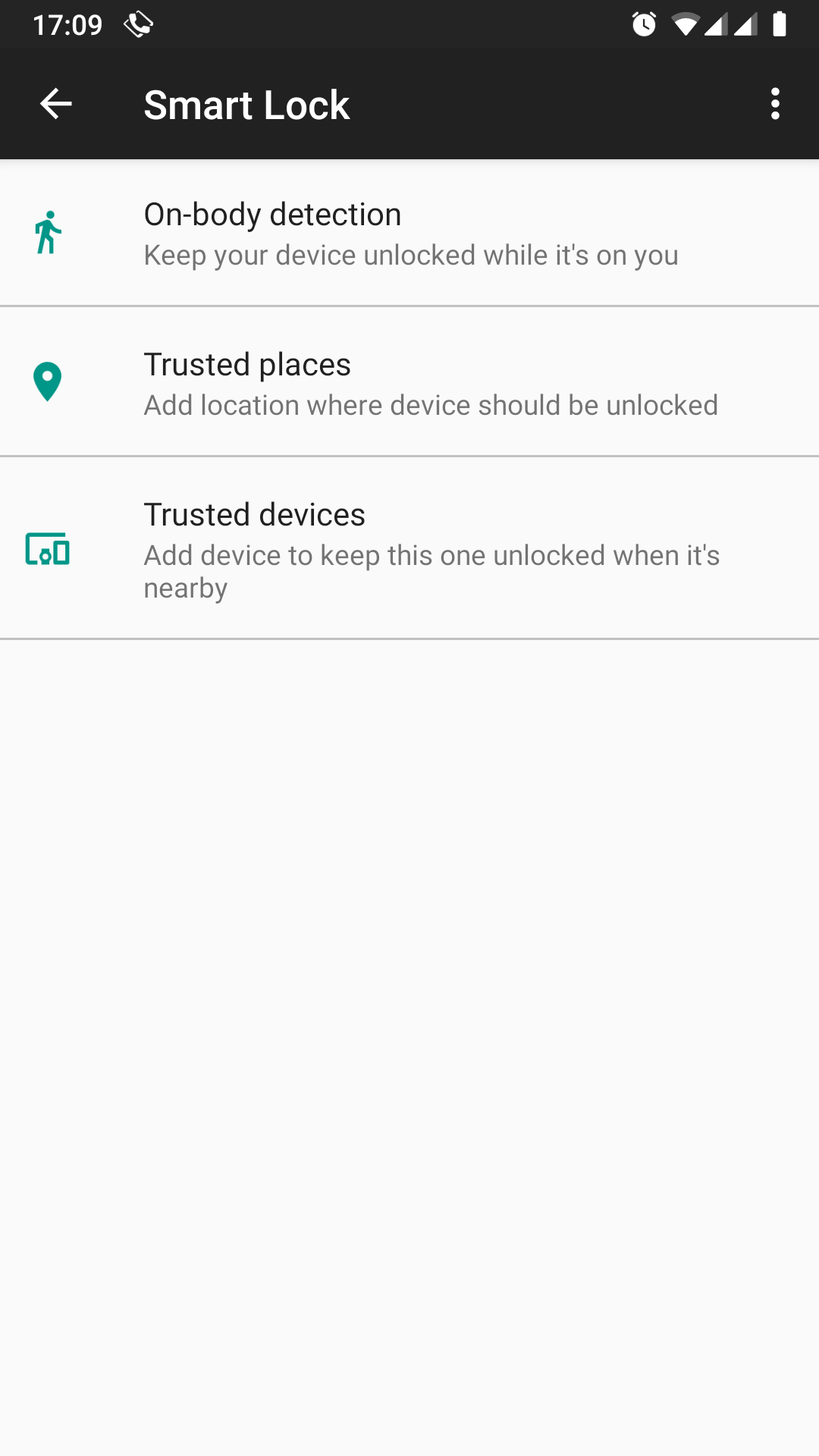

schau mal, ob du "smart lock" in den einstellungen hast. dann kannst du z.b. dein zuhause als ort definieren, wo kein screenlock notwendig ist.

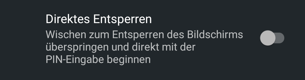

Bei mir hab ich noch diese Einstellung unter Sicherheit -> Bildschirmsperrre

Dass das aktiv ist hatte ich erwähnt Mir war nur der Terminus entglitten). Allein, auch dieses hustet mir was…

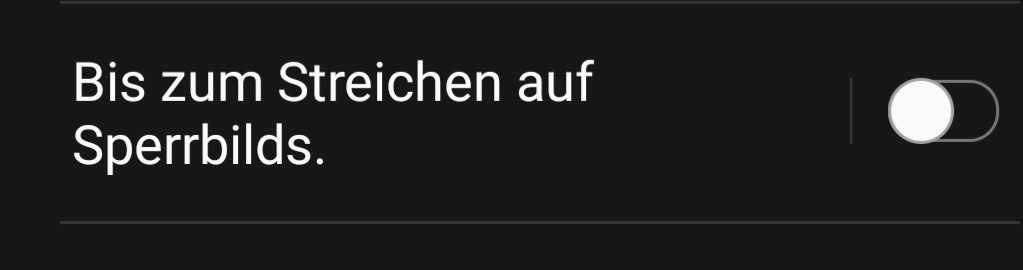

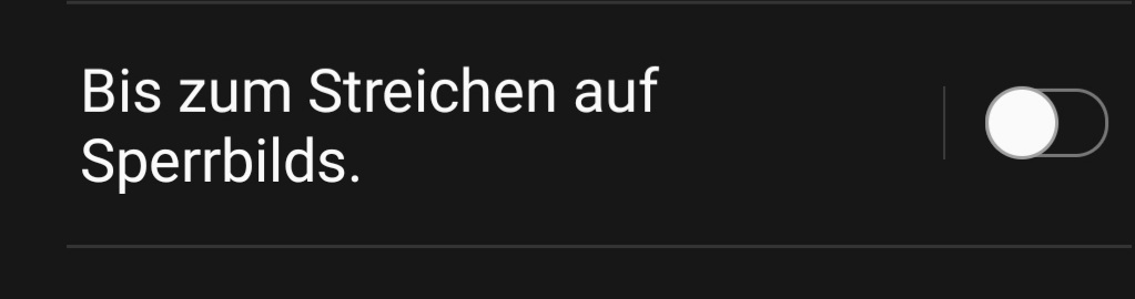

Das mal bitte abschalten, dann sollte es gehen.
Bei meinem S20 FE 5g ,steht das so drin.
Wenn das aus ist ,dann gelangt man sofort ins Startmenü .
