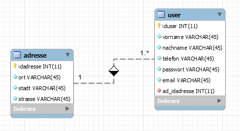

So sieht es in Workbench aus. 1 oder mehrere User können nur in der eine Wohnung(Adresse) leben und die eine Wohnung(Adresse) kann von mehreren User bewohnt werden. So ist es doch eigentlich richtig oder nicht?.

Das ist eine 1:n Relation, ja. Wenn das den Anforderungen entspricht - das weißt ja nur du - dann ist das so richtig. Es können beliebig viele User ein und dieselbe Adress-ID haben und somit am selben Ort leben (zB 10-stöckiges Wohngebäude).
Sollte jedoch ein User einen Zweitwohnsitz, der von Interesse ist, haben, kann das so nicht abgebildet werden, weil der User dann ja zwei Adress-IDs bräuchte. Dann müsste man eine m:n Referenztabelle einfügen. Ob das sinnvoll bzw. notwendig ist, kann man von außen nicht beurteilen. Ein Immobilienmakler zB hätte durchaus Interesse an allen Wohnsitzen bzw. Immobilien seiner Kunden und würde daher eher andersherum denken und einem User mehrere Adressen zuordnen (dann wäre die User-ID in der Adresstabelle). Kämen allerdings auch gemeinschaftliche Immobilien hinzu - zB Ehepartner, die als einzelne User geführt sind - dann müsste man in der Tat eine m:n Referenz aufbauen, weil dann beispielsweise Wohnung 1 und 2 Hänsel und Gretel gehören, Wohnung 3 hingegen nur Gretel.

Wenn diese Modellierung in deinem Anwendungsfall wichtig ist, du also wirklich erkennen können musst, ob User an der gleichen Adresse wohnen, dann ist das so richtig. Ansonsten würde ich die Adressfelder immer beim User selbst platzieren.
Komplexität nur dort einbauen, wo es erforderlich ist.
