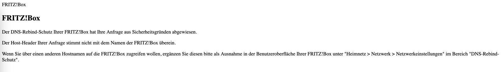

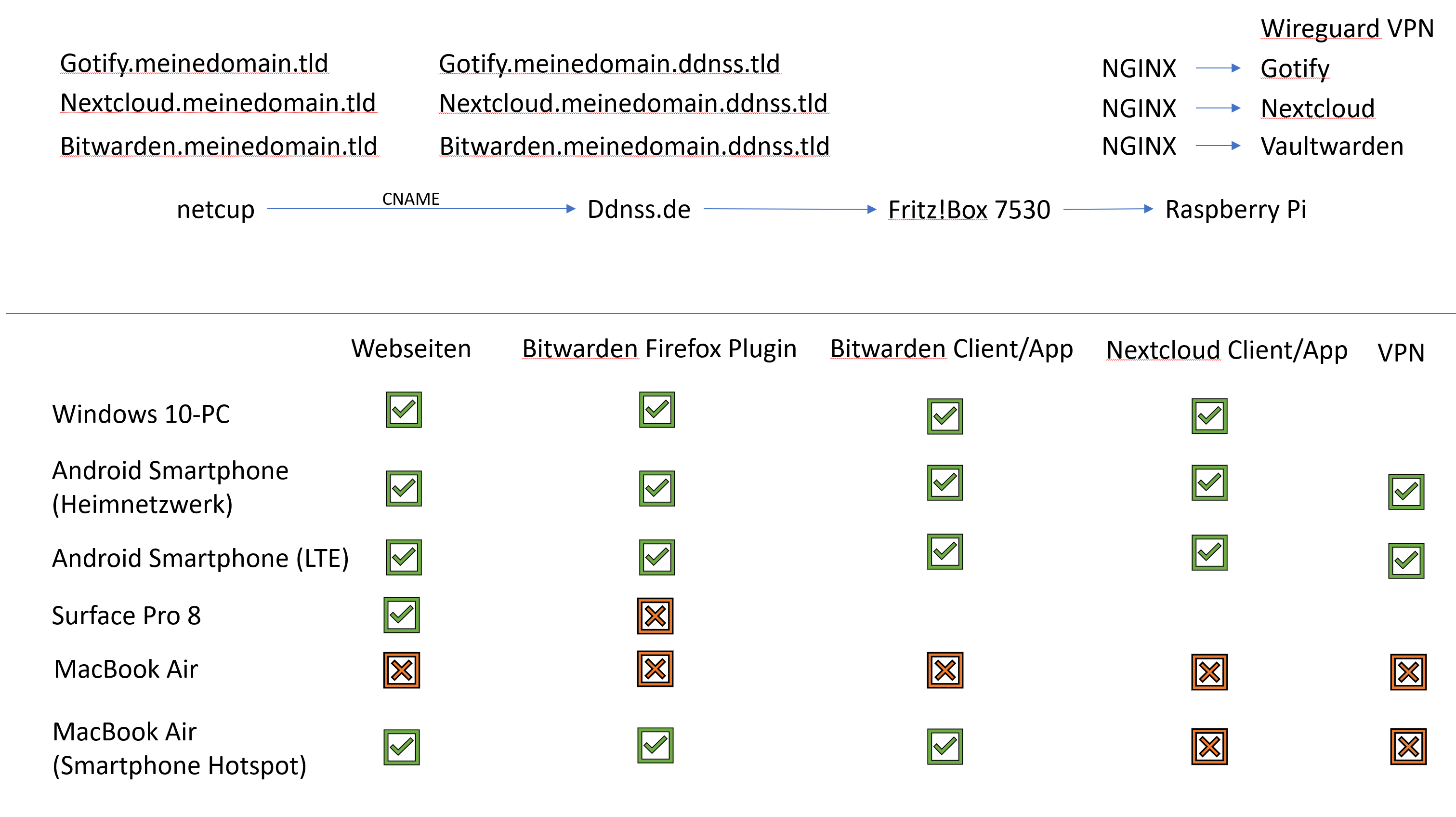

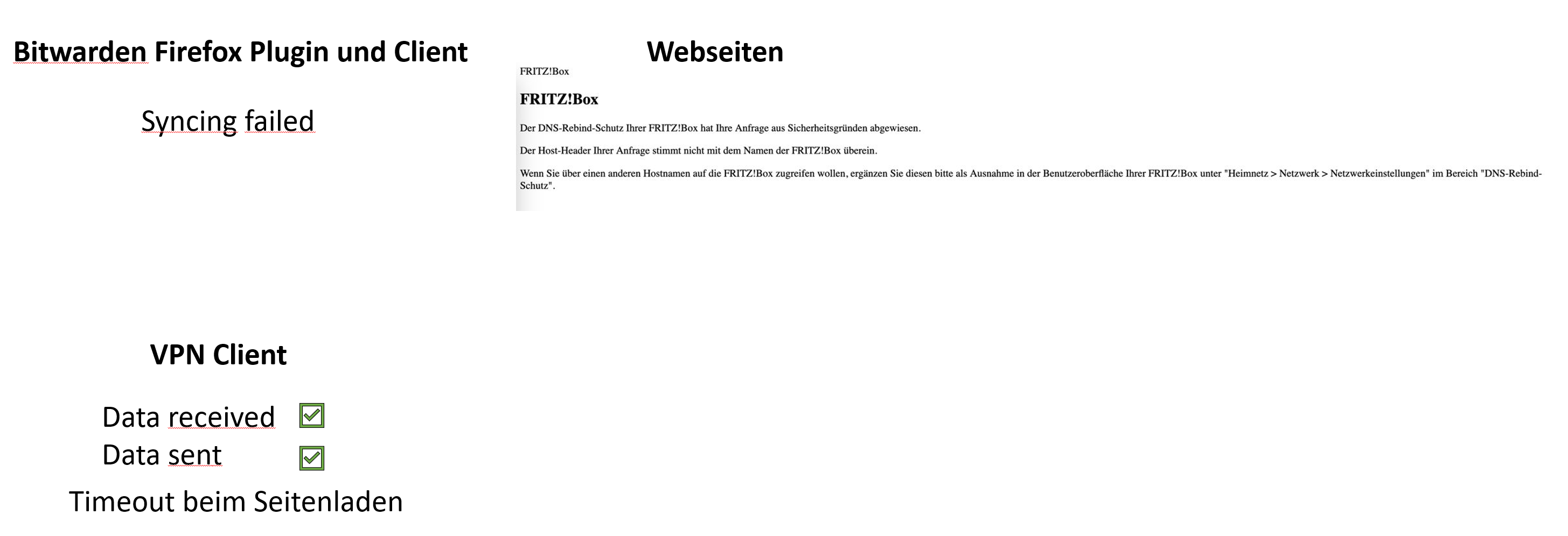

Leider hat sich anschließend herausgestellt, dass gewisse Szenarien bei mir nicht mehr funktionieren. Siehe hierfür nachfolgende Darstellung.

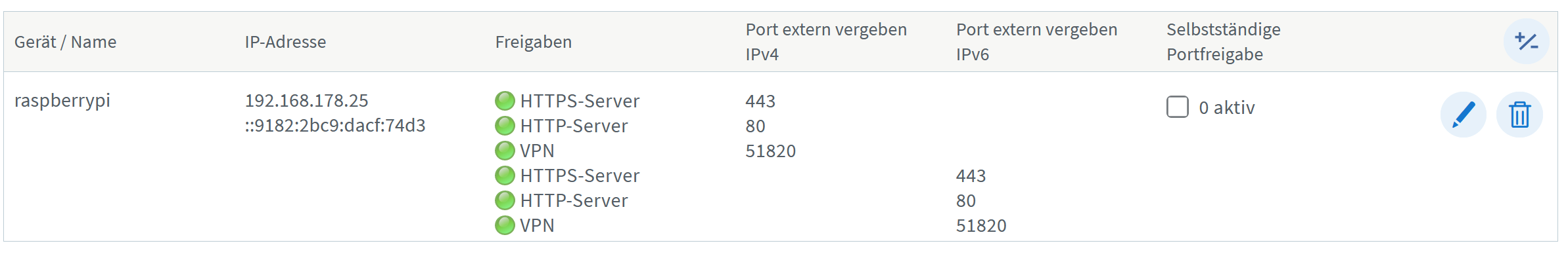

  2. Port-Freigaben neu eingerichtet

Der dritte Punkt behob alle nachfolgenden Probleme, außer die VPN-Verbindung meines MacBooks. Ich nutze dafür Wireguard, der direkt auf meinem Raspberry läuft. Die native Unterstützung von FritzBox seit v7.50 nutze ich noch nicht.
Kann mir jemand sagen, woran das liegen könnte?
Bei meinem Smartphone funktioniert es ohne Probleme.

Hast doch in der Meldung schon stehen was du machen musst.
Hast du nun deine Domains in die Ausnahmen fürs DNS-Rebind eingetragen?

Für Wireguard gibt es keine Adresse und das Problem besteht auch nur beim Mac, nicht beim Smartphone.
