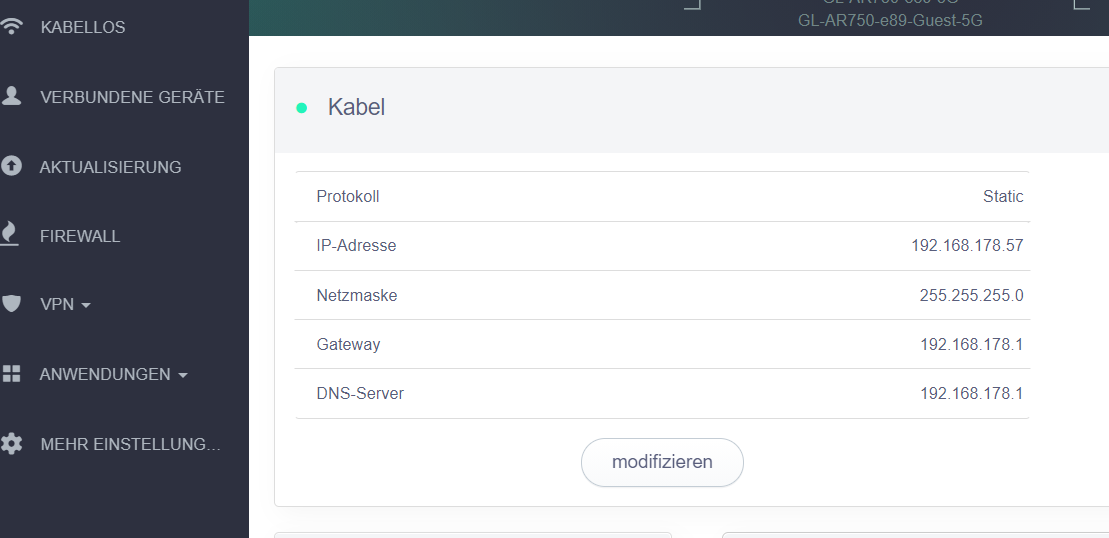

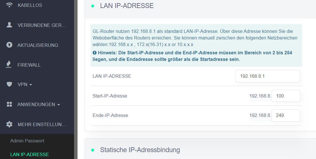

Habe mal ein Screenshot angehängt....

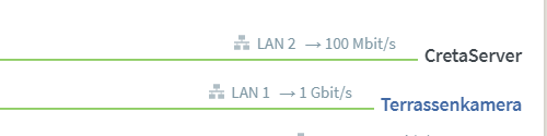

Habe es gefunden, aber nein trotz ändern, kein Zugriff... in der Fritzbox sieht das so aus ....
wenn ich auf die "Terrasse" klicke, komme ich auf die OF von der Kamera, aber bei der Creta kann man schon gar nicht klicken

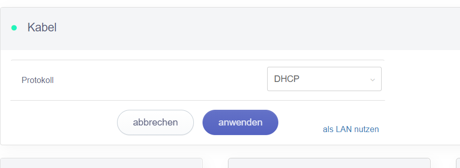

Ich habe jetzt mal umgestellt auf DHCP und folgendes noch gefunden, aber nichts verändert.... wäre das etwas?

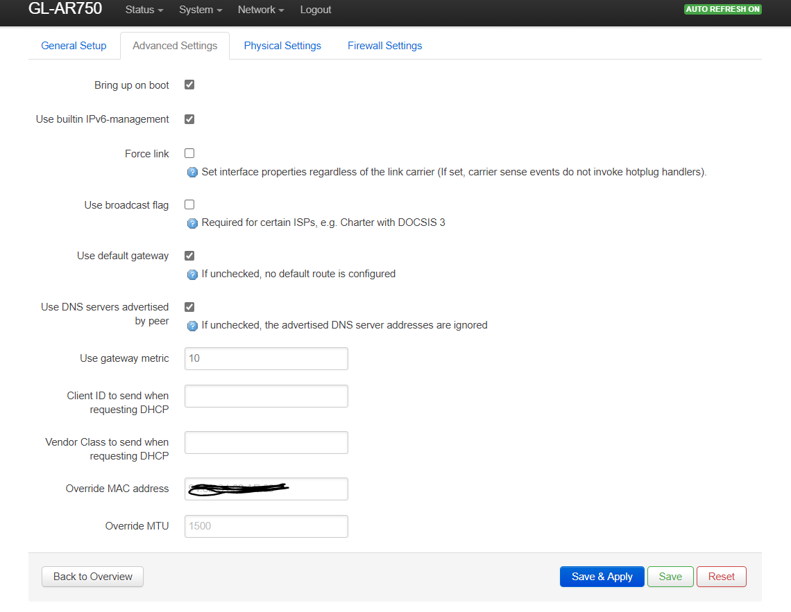

Habe noch was gefunden, ist da was dabei?

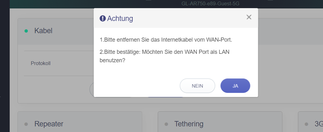

Na toll, jetzt hatte ich mal versucht das Netzwerk am Creta auf Access Point umzustellen, da konnte ich dann auch sofort über die Fritzbox Oberfläche auf die Creta zugreifen, hatte aber kein VPN mehr!! Vorher hatte ich versucht auf dem Creta einen Port zu öffenen (80), hatte aber auch nicht funktioniert!
Dann habe ich wieder auf dem Creta umgestellt auf Router und jetzt funktioniert mein Wireguard VPN nicht mehr....TOLL
Häääää
Jetzt verstehe ich die Welt nicht mehr, jetzt kann ich auf die Oberfläche zugreifen, dort wird mir angezeigt, dass VPN nicht geht (Screenshot).
Sicherheitshalber habe ich das aber nochmal gegengecheckt mit dem Handy vom Mobilfunknetz, funktioniert???? Ich kann vom Handy aus, auf die Oberfläche des Creta zugreifen?!
Was geht da denn jetzt ab?

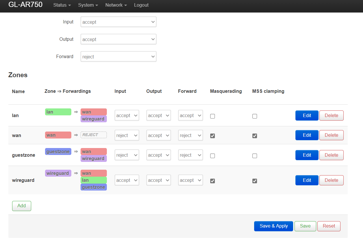

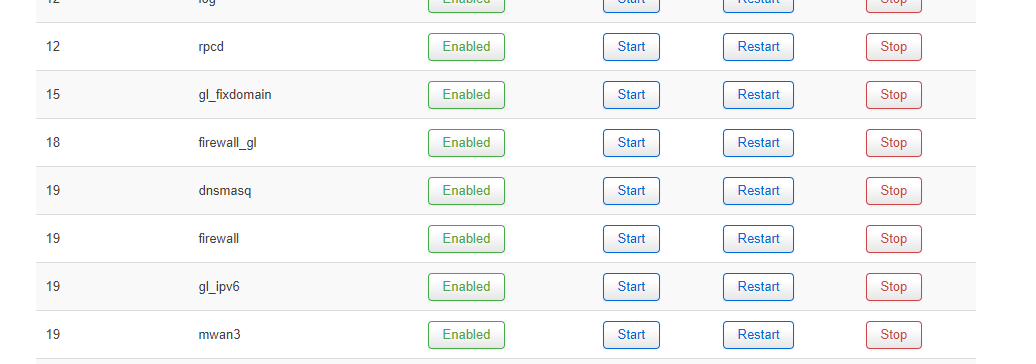

System -> Startup ist ein anderes Menü - es ist bebildert in diesem github issue
Dein Bild ist aus der Firewall-Steuerung bei luci (Name des Web-UIs von OpenWrt).
"INPUT" -> darunter fällt zB das Web-UI - es ist ein lokaler Dienst (siehe iptables auf wiki.ubuntuusers )
- also INPUT von REJECT auf ACCEPT ändern würde auch funktionieren (ähnlich Traffic Rules)
Die Frage wäre dann nur von welcher Zone aus das Paket kommt also welche Filterregel greift.

ich habe es gefunden :), aber was genau, muss ich hier deaktivieren?
Ich denke, ich lassen das alles mal wie es ist u d teste es nächste Woche im Urlaub!
