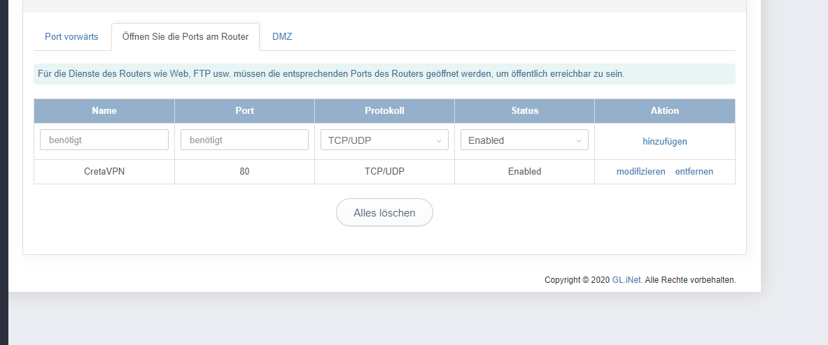

ubiNeuling schrieb:
So habe ich gerade probiert, Nein hat nicht geklappt!
Ja, okay. Hast du denn den TCP-Port 80 auf dem "Brume" korrekt freigeschaltet?
Kannst du mal einen Screenshot von deiner Firewallregel hier posten?
Es kann natürlich immer noch sein, dass der "Brume" unter der Haube
noch per Firewall so konfiguriert ist, dass Zugriffe auf die Web-GUI nur aus dem LAN-Netz
des "Brume" (auf die LAN-IP des "Brume") möglich sind.
Sprich, für den Zugriff auf die Web-GUI müsstest du dann wirklich am LAN-Port des "Brume" angeschlossen sein und auf die LAN-IP des "Brume" zugreifen (=192.168.8.1 in der Standardeinstellung).
Nur wie gesagt wäre ein Screenshot von deiner Firewallregel super,
auch wenn man dabei eigentlich nicht viel falsch machen kann.
Ich habe zwar einen Creta, aber das dürfte egal sein, hier mal der Screenshot
Aber zwischenzeitlich klappt es, ich hatte noch versucht den Modus des Creta von Router auf Access Point umzustellen, da konnte ich dann auf die Oberfläche zugreifen, hatte dann aber kein VPN Server mehr :-(
Daraufhin habe ich dann wieder auf Router zurück gestellt und plötzlich ging der Zugriff???
Ich denke mal, dass durch den Neustart des Creta die Portweiterleitung erst aktiviert wurde, kann das sein?

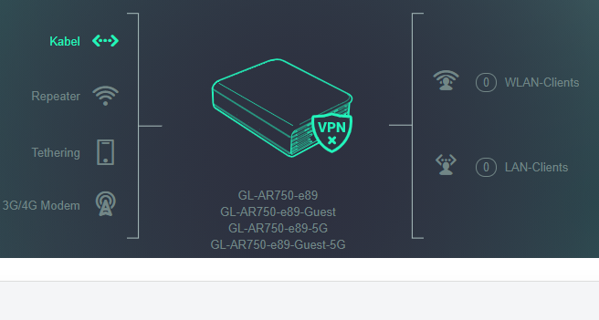

Was mich jetzt aber wundert ist, dass auf der Oberfläche nun VPN als deaktiviert angezeigt wird, siehe zweites Screenshot. Ich habe aber mit dem Handy probiert, ob der VPN Tunnel funktioniert, dass hat geklappt, verstehe ich auch nicht???
Kann man eigentlich die Firewall des Creta ausschalten und wenn ja, Wo? Ich brauche die ja eigentlich nicht, da ich den nur als VPN Server nutze, habe ich das richtig verstanden?
Das ist schon richtig, was du sagst. Die VPN-Funktion ist nur im Router-Modus verfügbar. Wenn man den "Creta" (gilt auch für den "Brume") im "Access Point"-Modus betreibt, kann man den VPN-Server nicht nutzen. Das ist übrigens bei Routern des Herstellers "Asus" ebenfalls so. Auch bei Asus-Routern gibt es einen "Access Point"-Modus (-> VPN-Server nicht nutzbar) und einen Router-Modus (-> VPN-Server nutzbar).
In aller Regel ist zur Aktivierung einer Firewallregel kein Neustart nötig. Keine Ahnung, warum du unbedingt einen Neustart machen musstest. Vielleicht ist es auch einfach nur ein Bug in der Firmware. Eine erstellte Firewallregel ist eigentlich immer sofort aktiv geschaltet.
Ich glaube die Firewall kann man bei GL.iNet-Routern nicht abschalten. Zumindest finde ich dazu keine Info in der Doku des Herstellers.

Aber gut zu wissen, dass der Aufruf der Web-GUI funktioniert,
wenn man den TCP-Port 80 in der Firewall freischaltet. Das ist ja genau die Info,
die der TE haben wollte und wodurch sein Problem gelöst werden kann.
