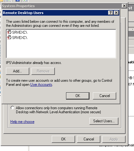

Im Ausland habe ich noch ein Büro, die haben ständig einen VPN Tunnel zu uns, für Netz und E-Mails, die Mails holen die sich über Outlook 2003. So, hier hängt es nun, sobald der VPN Tunnel steht, können die Jungs im Ausland (nicht in der Domäne) per Remote auf alle Rechner und Server, bis auf den Exchange Server, der verweigert es, es kommt auch keine Fehlermeldung, einfach immer die Anmeldemaske für User+PW (Bei Win08 kommt erst eine Maske mit anmeldung), du kommst also nicht auf den Server.
Ein ping auf srvexc geht nicht, ein ping auf 192.168.16.5 geht aber! Im Anhang ist ein Bild für die permissions für remote, noch nie gesehen, er nimmt mir die User nicht richtig rein, bzw meine Gruppe die die Rechte hat (Gruppe IT). Wenn der sich jetzt aber auf einen Labor Rechner verbindet und von da aus mit seinem user auf den exchange will, dann geht das ohne Probleme, der labor ist dann wieder ein domain PC. Ich weiß nicht an was es liegt
