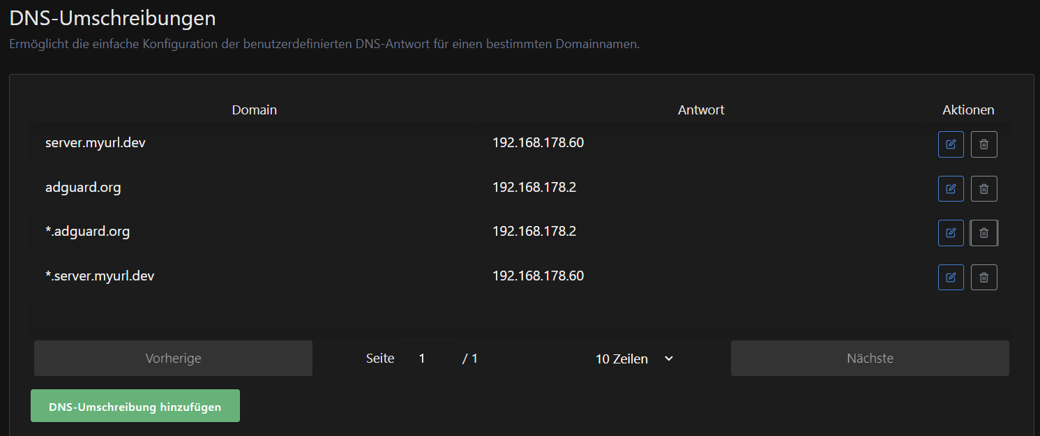

ich richte gerade mein Heimnetzwerk neu ein und experimentiere mit Unraid herum, worauf ein Adguard Container läuft. Den Adguard habe ich schon als DNS-Server auf der Fritzbox eingestellt, darüber läuft auch schon der ganze Traffic. Das Problem, das ich habe, ist, dass ich zum Beispiel auf Nextcloud oder auch Adguard über eine Domain (z.B. adguard.org oder nextcloud.local) in meinem Heimnetzwerk zugreifen möchte, anstatt über eine IP-Adresse (und optional mit einem SSL-Zertifikat).

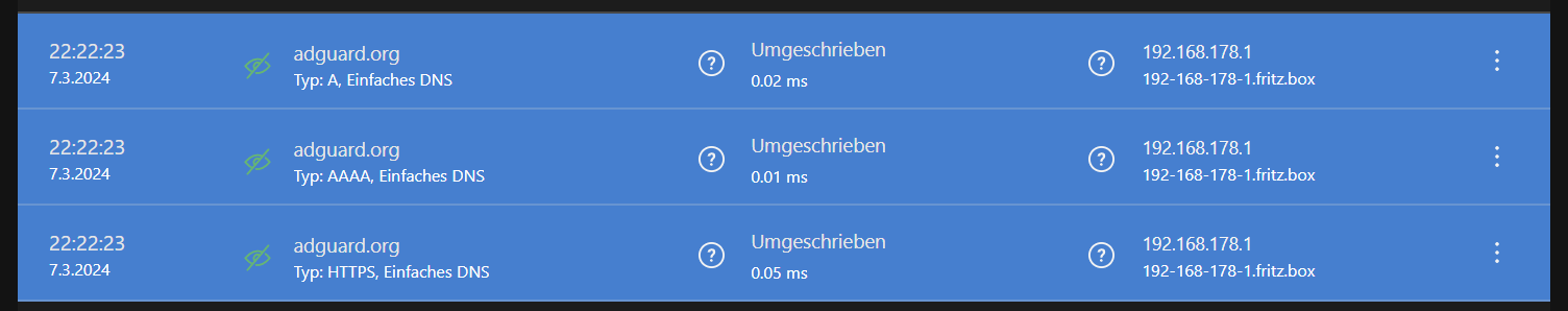

Ich habe versucht, eine einfache DNS-Umschreibung für adguard.org hinzuzufügen, wie im folgenden Bild gezeigt:
Ich sehe die DNS-Umschreibungsanfrage in den AdGuard-Protokollen, aber wenn ich meinen Browser öffne, erhalte ich die Meldung “DNS_PROBE_POSSIBLE” und nicht das AdGuard Home-Dashboard, auf das die IP-Adresse 192.168.178.2 verweist.

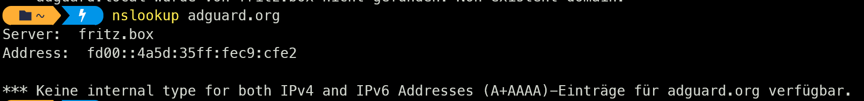

Wenn ich nslookup ausführe, erhalte ich Folgendes:
Ich kann über die IP-Adresse direkt im Browser auf Adguard zugreifen, aber nicht über diese Umschreibung.
Habt ihr eine Idee?

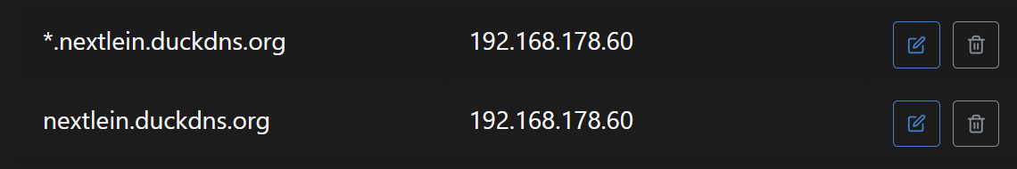

dazu habe ich auch schon etwas gelesen, deshalb habe ich diese Einträge ergänzt (die ersten drei sind notwenidg für den Unraid-Server, die beiden darunter habe ich für adguard ergänzt):
Es könnte auch das Certificate-Pinning im Browser sein. Mein Rat wäre eher, das nicht mit den "Original-Domains" zu lösen (adguard.org) sondern mit einer eigenen Domain:
adguard.meinedomain.org
So überschreibst du keine gültige Domain mit was anderem (adguard.org könntest du ja gar nicht mehr aufrufen dann)

Ich schreibe im Heimnetz auf ".box" um, was auch funktioniert.
fritz.box -> 192.168.178.1
adguard.box -> 192.168.178.50
plex.box -> 192.168.178.40
qnap.box -> 192.168.178.40
(ohne SSL-Zertifikate)

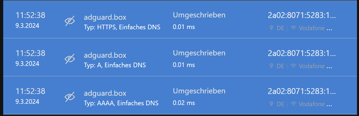

das habe ich gerade auch einmal probiert, auch hier erhält Adguard die Umschreibungsanfrage, trotzdem wird mir DNS_PROBE_POSSIBLE angezeigt:

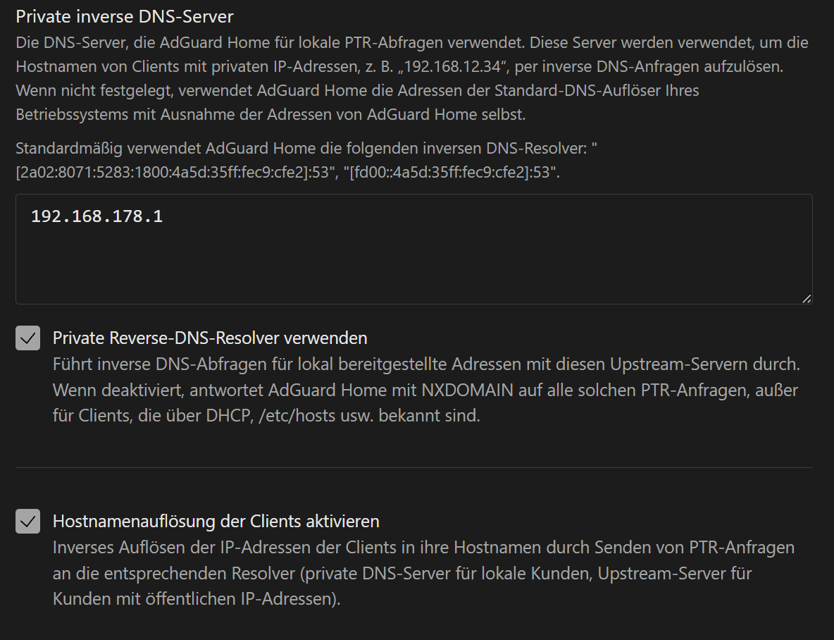

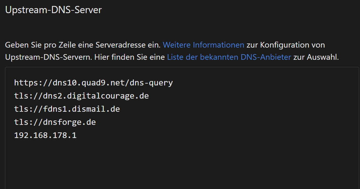

ich habe im Adguard die IP-Adresse der Fritzbox bei DNS-Server auch noch eingetragen:
und auch das hier einmal ausgefüllt:
muss ich sonst noch etwas machen?

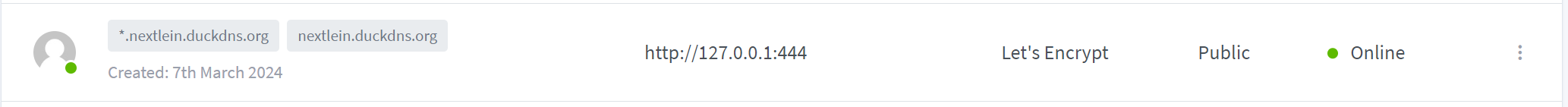

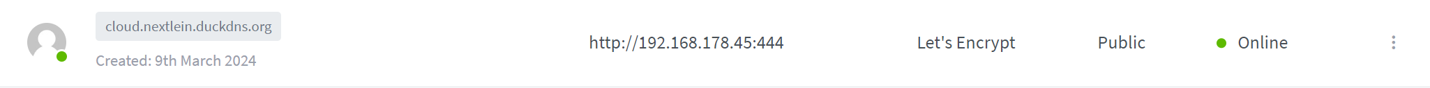

Ich habe es bei mir so gemacht, dass ich den Nginx-Proxy-Manager nutze, um mir über duckdns ein gültiges Wildcard-Zertifikat abzuholen (*.meinedomain.duckdns.org) und dann alle meine Services über https://<service>.meinedomain.duckdns.org erreichbar sind.
Wie hast du an der Stelle Adguard mit Nginx verbunden?
Leitest du alle Anfragen an *.meinedomain.duckdns.org an die IP-Adresse von Nginx weiter? Und gibst du hier einen speziellen Port an?
Mit meinem derzeitigen Setup funktioniert es noch nicht:
In Adguard habe ich diese 2 neuen DNS-Umschreibungen eingefügt:

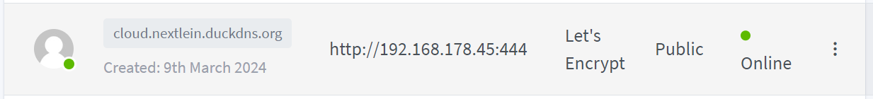

Und in NPM dann eine neue Regel für einen Proxy Host eingetragen:
Ich habe den Eindruck, dass Adguard die Anfrage gar nicht richtig weiterleitet...

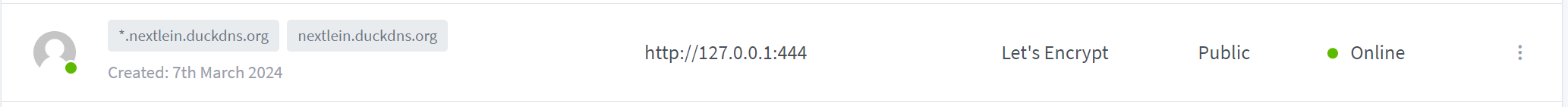

sandreas schrieb:
das mache ich dann über Proxy Hosts, oder? z.B. so:
