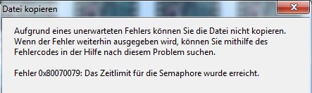

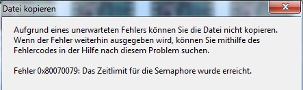

Neue Erkenntnisse:
Verschieben der Dateien mit Unlocker funktioniert.
Ausschneiden und wo anders einfügen funktioniert plötzlich auch.
Neueste Erkenntnis: Beim Kopieren egal wo hin kommt folgende Meldung.
