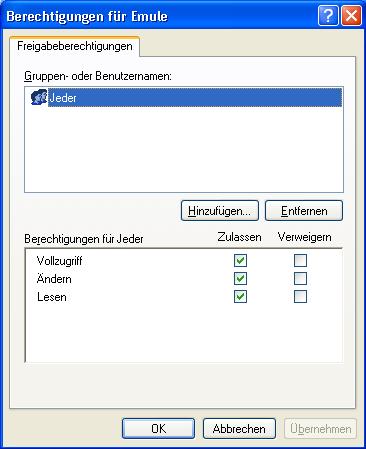

wie hast Du die Freigaben eingerichtet?
schau mal im Anhang, so sollte es aussehen

jo ganz wichtig ist bei den freigaben entweder netzwerkbenutzer dürfen dateien verändern, oder bei den erweiterten sicherheitseinstellungen den vollzugriff für jeder einrichten..
