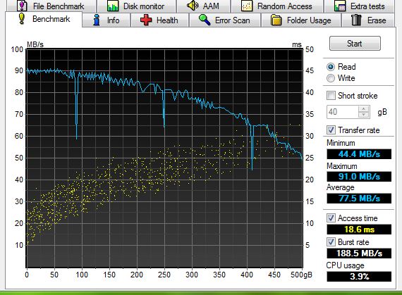

Ein HDTune-Benchmark Screenshot könnte klären, warum die Access Time so hoch ist...
Hier ist ein Screenshot
