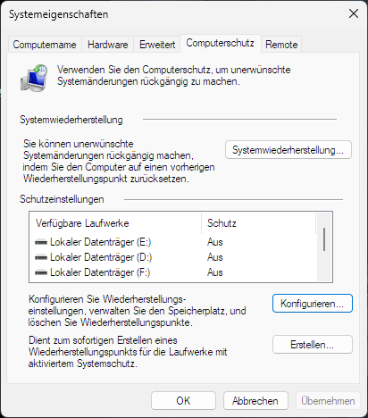

ich komme heute auf etwas Banales zu sprechen, für so manchen Leser [nehme ich an], doch mich beschäftigt es [ein wenig]. Bevor mich schlaflose Nächte ereilen... Los jedet!
Die zwei Schreenshots zeigen auf, worauf ich hinaus bin.
Ich möchte, dass (C) an erster Position steht und nach Möglichkeit auch, dass (E) und und (D) ihre Plätze tauschen. (Letzteres ist zweitrangig.)
Dafür braucht 's einen mir unbekannten, nicht ergooglebaren Registry-Key.
Wozu der [lebenswichtige] Aufwand? ~Sofortige Darstellung/ Verwaltung ohne Herunterscrollen~
Die Zuordnung von (C) hat sich ergeben, nachdem ich das OS von der Samsung SSD 970 EVO an M.2_2 auf die Samsung SSD 980 PRO an M.2_1 wechselte.

Das hat mit der Laufwerkszuweisung zu tun. Daran kann ich nichts ändern, denn diese ergibt sich aus der Chronologie, in der die Laufwerke von einem System registriert worden sind.
E = 0 (Samsung SSD 850 EVO 500GB)
D = 1 (Samsung SSD 850 EVO 500GB)
F = 2 (Samsung SSD 970 EVO 1TB)
G = 3 (Samsung SSD 980 PRO 1TB)
C = 4 (Samsung SSD 980 PRO 1TB)
Wie ihr sehen könnt, die Systemwiederherstellung orientiert sich exakt daran. Dennoch muss das zumindest für die Aufgleiderung übergehebar sein.

Man muss nur die Laufwerksbuchstaben nach vorne setzen, schon wird es in der richtigen Reihenfolge sortiert:
Code:
Windows Registry Editor Version 5.00
[HKEY_LOCAL_MACHINE\SOFTWARE\Microsoft\Windows\CurrentVersion\Explorer]
"ShowDriveLettersFirst"=dword:00000004
Diesen Code in eine Textdatei kopieren und dann unter "Name.reg" speichern.

Also,... das funktioniert ohne System-Neuatart sofort, allerdings ist es leider mitnichten so, dass alle Laufwerksbuchstaben nun richtig sortiert wären/sind. 🤷‍♂️

Wenn man den Eintrag in der Registry setzt, dann werden die Datenträger nach LW-Buchstabe sortiert.
Dabei ist es völlig egal, ob es sich um SSD, HDD, oder NVMe handelt.
Wenn ich es richtig sehe, hat @User007 Windows 7 in Verwendung.
Ob das unter Windows 7 funktioniert, weiß ich nicht.
Unter Windows 10 und 11 funktioniert es auf jeden Fall.
Ich habe eine NVMe, eine HDD und zwei SSD angeschlossen und die werden sauber nach LW-Buchstaben sortiert.
Reaktionen: Naru
