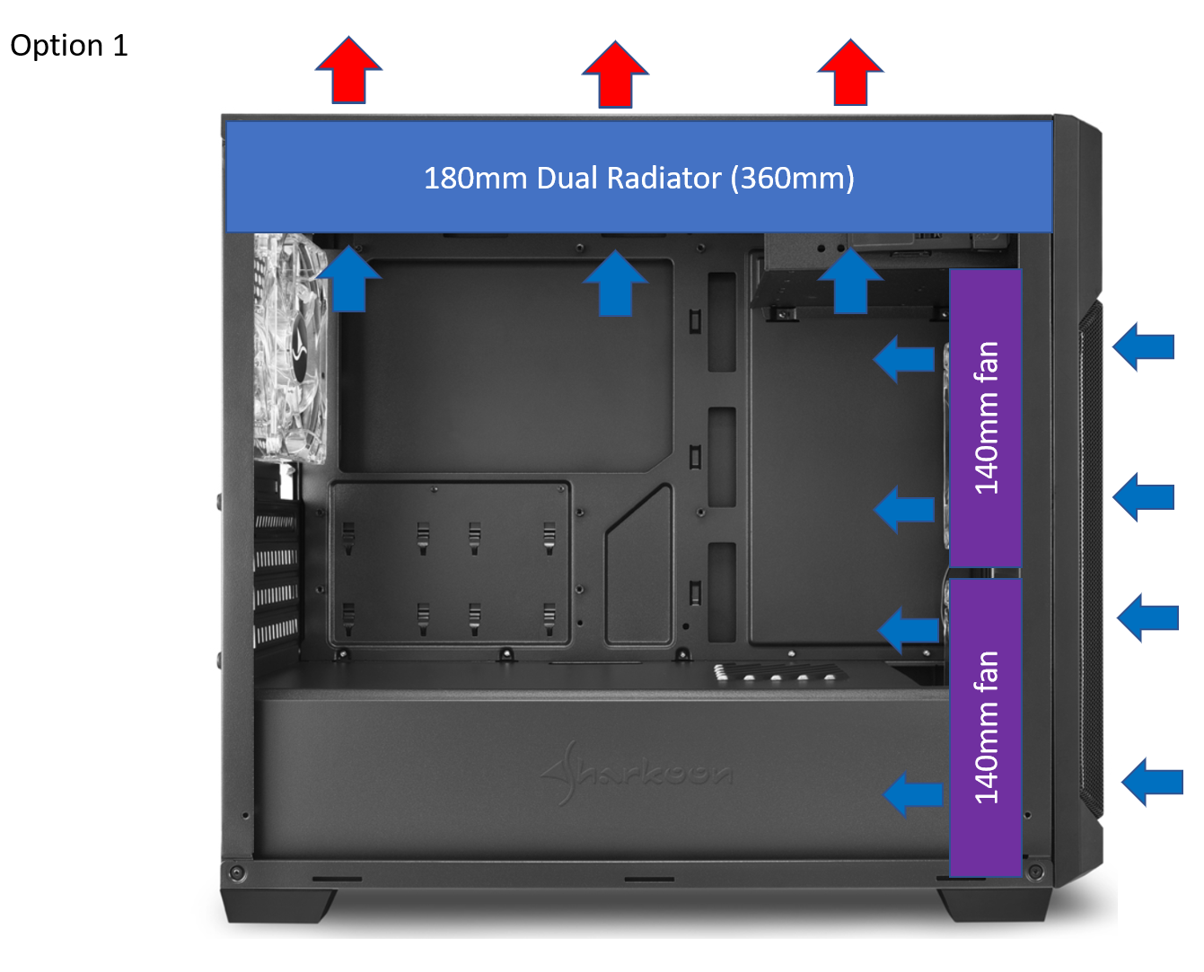

Ich plane einen Computer mit Custom Wasserkühlungsloop und bin momentan unschlüssig bezüglich der Frage ob mehr Radiatorfläche, oder mehr Lüfter für eine insgesamt bessere Lüftung.
Also ich plane ein Sharkoon v1000 Case ein bisschen umzubauen, damit in die Oberseite ein 180mm Dual 45mm Radiator von Alphacool eingebaut werden kann. Auf diesen sind 2 x AP183, 180mm Lüfter montiert. Dieser Radiator ist fix.
Folgende Komponenten sollen gekühlt werden:
CPU: Ryzen 7 3950x oder 5950x
GPU: 2 x RTX 2080 oder 1 x RTX 3080Ti / RTX 3090
Nun erlaubt das Gehäuse ein bisschen Spielraum, was an der Gehäusefront montiert werden soll. Grundsätzlich erlaubt das Gehäuse die Wahl zwischen 2 x 140mm Lüftern, oder einem 240mm Radiator mit 2 x 120mm Lüftern. Ich sehe die 2 Optionen so:
Option 1 -> 2 x 140mm Lüfter in der Front:
  • Mehr Frischluftzufuhr ins Gehäuse. Insgesamt kühlere Luft die der 180mm Radiator ansaugen kann.
  • Bessere Luftzirkulation im Gehäuse
- Weniger Wärmeaustauschfläche für die Kühlflüssigkeit
Option 2 -> 1 x 240mm Radiator und 2 x 120mm Lüfter in der Front:
  • Weniger Frischluftzufuhr ins Gehäuse. Insgesamt wärmere Luft die der 180mm Radiator ansaugt, dadurch schlechtere Effizienz
  • Schlechtere Luftzirkulation im Gehäuse
+ Weniger Wärmeaustauschfläche für die Kühlflüssigkeit
Welches Setup denkt ihr, bringt insgesamt die besser Kühlung für das MB, Graka und CPU?
Viele Grüsse
akuhlm

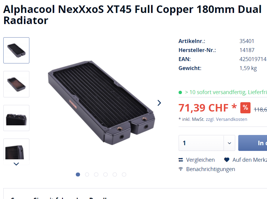

Hmm ok das wäre aber dann sehr sehr viel Radiatorfläche. Bitte bedenke es ist nicht ein 3 x 120mm Radiator mit 30mm dicke, sondern ein 2 x 180mm radiator mit 45mm Dicke. Der hier:
Die Luft muss da ja irgendwie durch. Das bedeutet die Lüfter müssen mehr Druck erzeugen. Das bedeutet mehr Lautstärke. Fläche bringt mehr.
