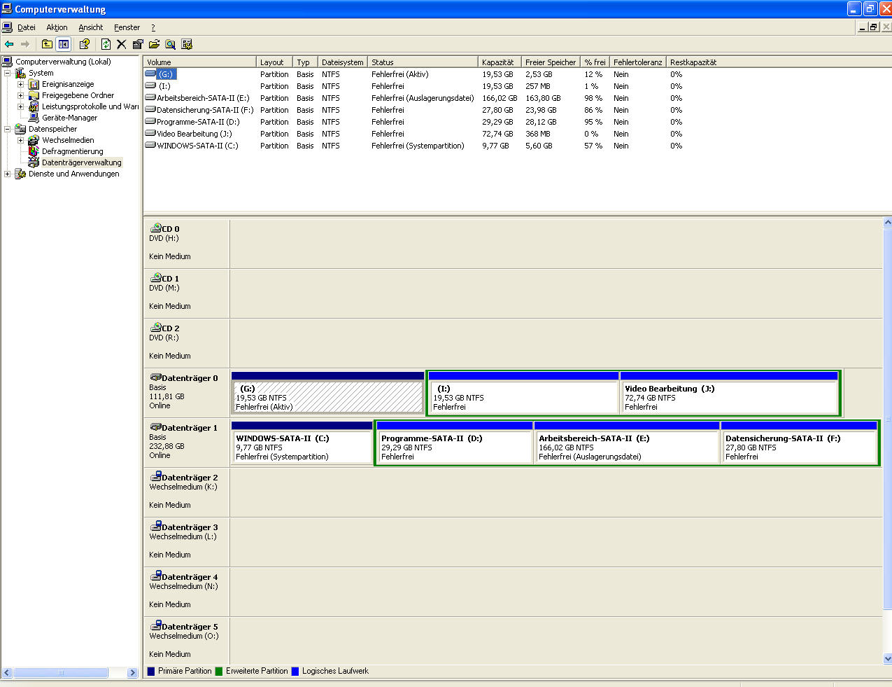

Bei Vorbereitung zur zusätzlichen Installation fiel mir erst auf , das auf meiner 2.Festplatte ( IDE-HDD ) offensichtlich noch das Betriebssystem des alten Rechners schlummert , wo die Festplatte bis dato verbaut war.
Es stellt sich in der Datenträgerverwaltung so dar ,
das sowohl auf der SATA2-Platte ( wo ich das eigentliche Betriebssystem installiert habe ) als auch auf der mitverbauten IDE-HDD , jeweils vorne am Anfang , eine primäre Partition erscheint , wo bei Sata2 , vorne , richtigerweise , steht "Systempartition" , während aber auch bei IDE-Festplatte die Partition in gleichweiser gekennzeichnet ist und mit " Aktiv " bezeichnet wird.

Ich leg einfach mal n Screenshot der Datenträgerverwaltung mit bei :

Startet das System denn, wenn Du die IDE Platte abklemmst?
PS: Du solltest mal Platz auf den Platten G,I und J machen, sie sind in einem für NTFS kritischen Bereich, da könnten Fehler verursacht werden und Datenverluste mit sich bringen.

Du hast schon wohl mit dem richtigen System gearbeitet, aber von der IDE Platte gebootet, weil sich darauf die Bootdaten befanden. Inwieweit sich dies nun auf das andere System auswirkt kann ich nicht sagen, da ich solch eine Konstallation noch nicht hatte. Kannst ja mal ein wenig austesten ob sich die Fehler nun verabschiedet haben. Auf jeden Fall solltest Du versuchen die SATA Platte aktiv zu setzen, geht in der Datenträgerverwaltung, wenn die andere Platte wieder rein kommt. Wenn Du nur eine primäre Platte drin hast ist es nicht möglich diese auf aktiv zu setzen, weil automatisch C: die aktive Platte ist. Wenn die andere Platte nur Müll beherrbergt, solltest Du sie einfach mal löschen und neu aufsetzen, am besten als erweiterte Partition mit 1 logischen Laufwerk für Videobearbeitung oder was immer Du machen möchtest, kannst natürlich auch mehrere logische machen. Platz zum Daten sichern hast Du ja auf der anderen Platte (E: ) genug, die Daten kannst Du ja nachher wieder umverteilen.
