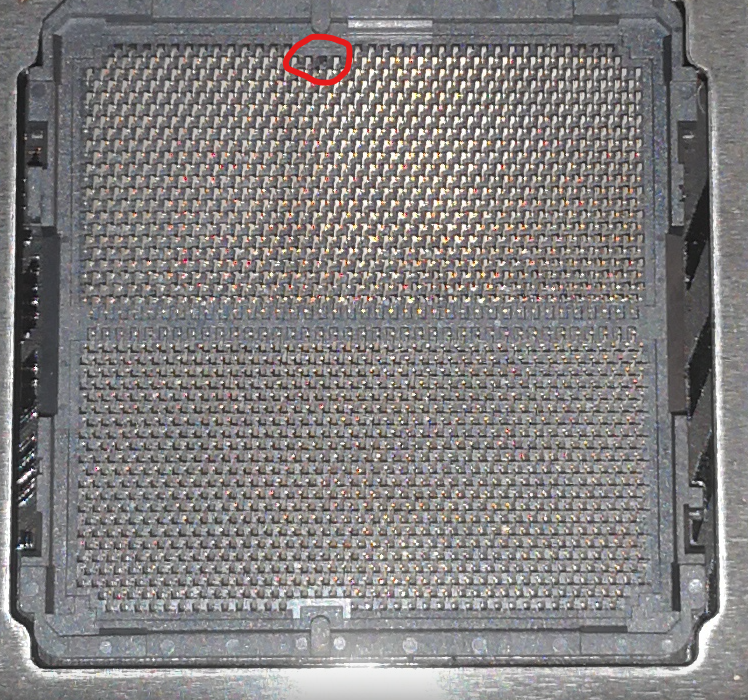

Ich werfe das mal kurz mit rein, bin mir zwar nicht sicher, aber sollte da nicht auch ein Kontakt sein bzw. ein Pin? Ist der verbogen oder ganz weg?
