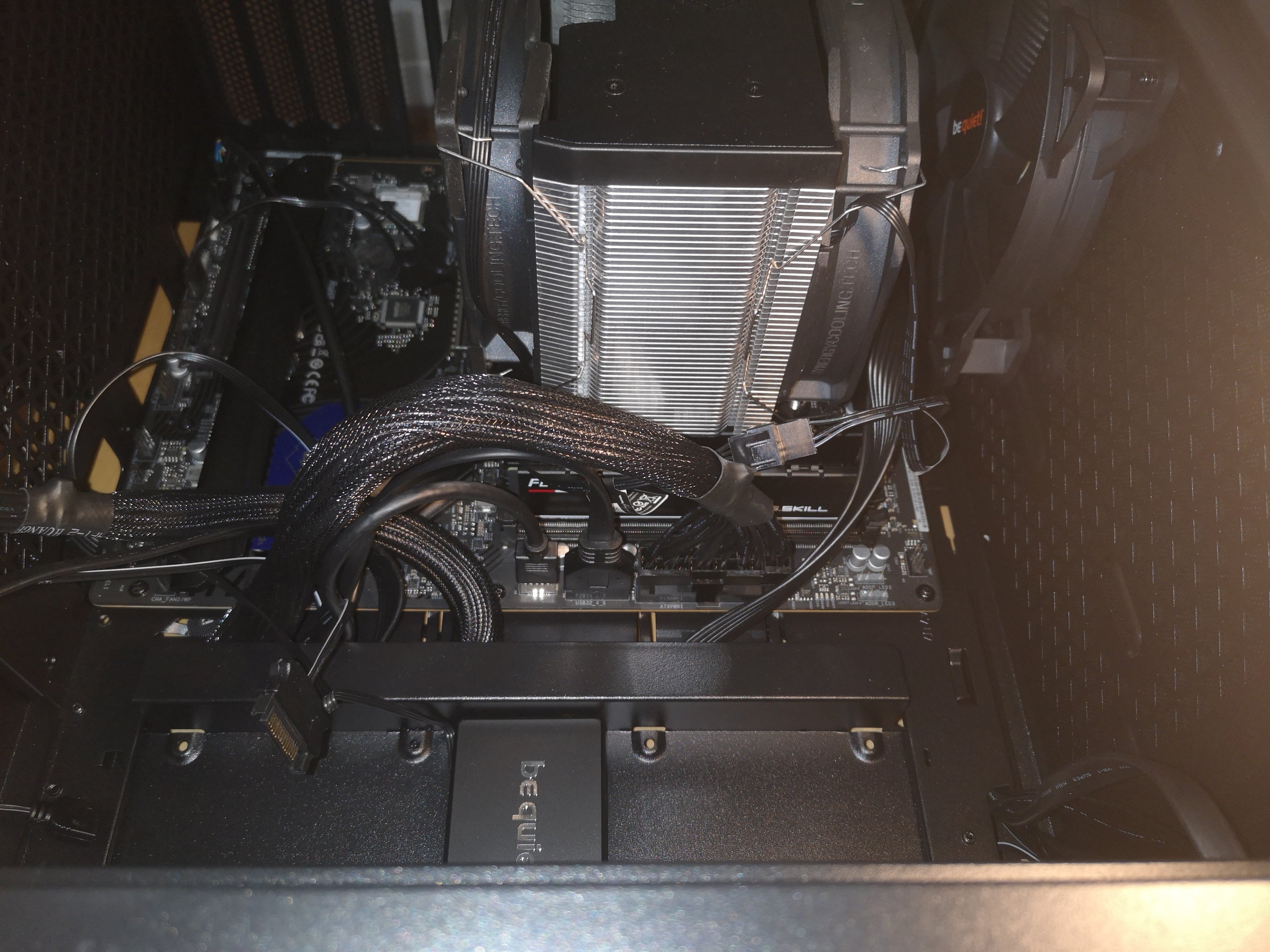

Mach bitte scharfe Bilder vom Innenraum, sodass die Verkabelung gut zu sehen ist und teste die RAM Riegel einzeln.

Hier bitte nochmal raus ziehen. Der Nippel vom 4-Pol muss unter den anderen Stecker.
Reaktionen: Fighter1993
Der vierpolige Stecker vom 24Pol-Stecker sitzt nicht korrekt. Erst den Vierpoligen Stecker einstecken und dann den 20-Poligen.

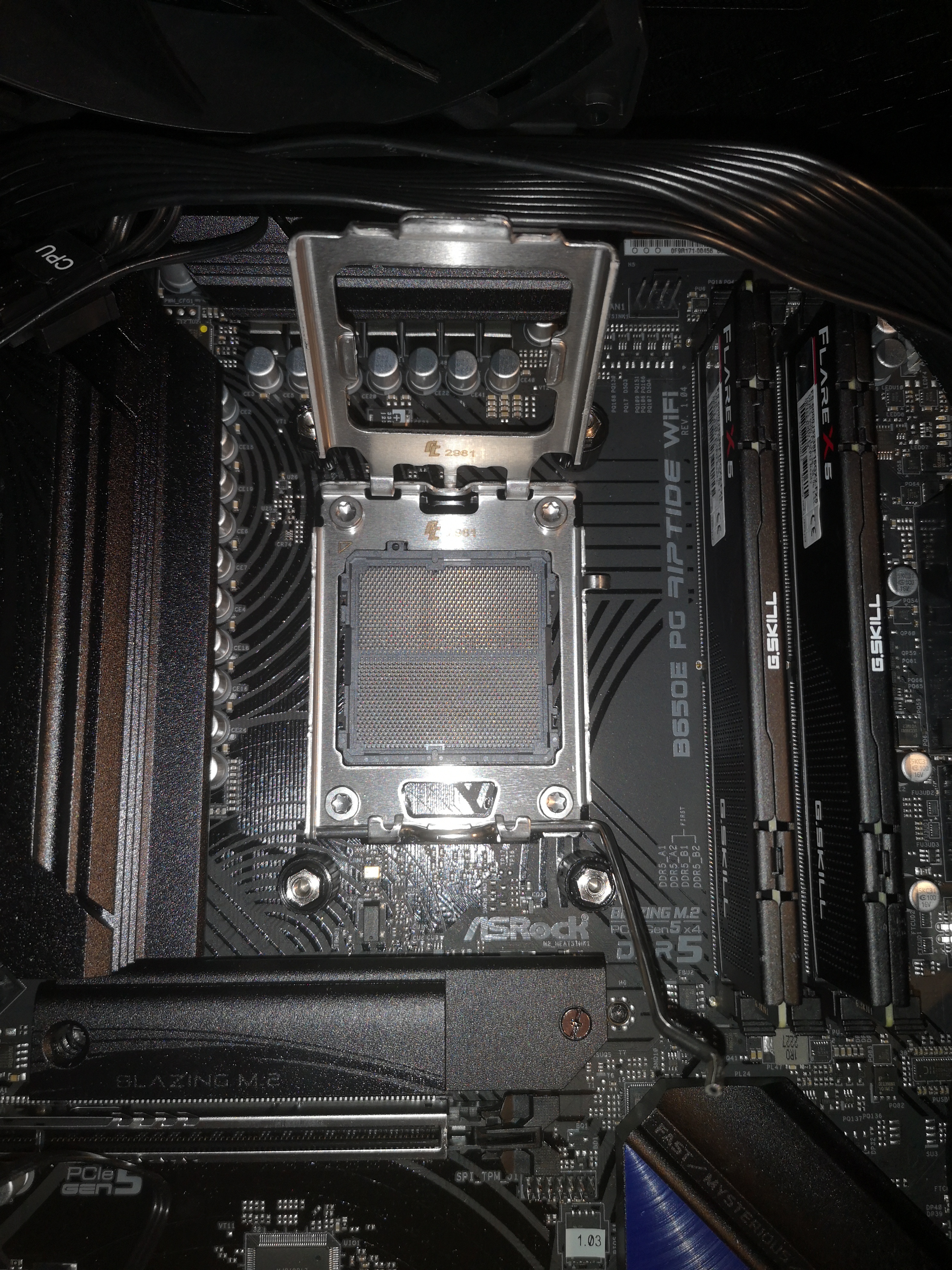

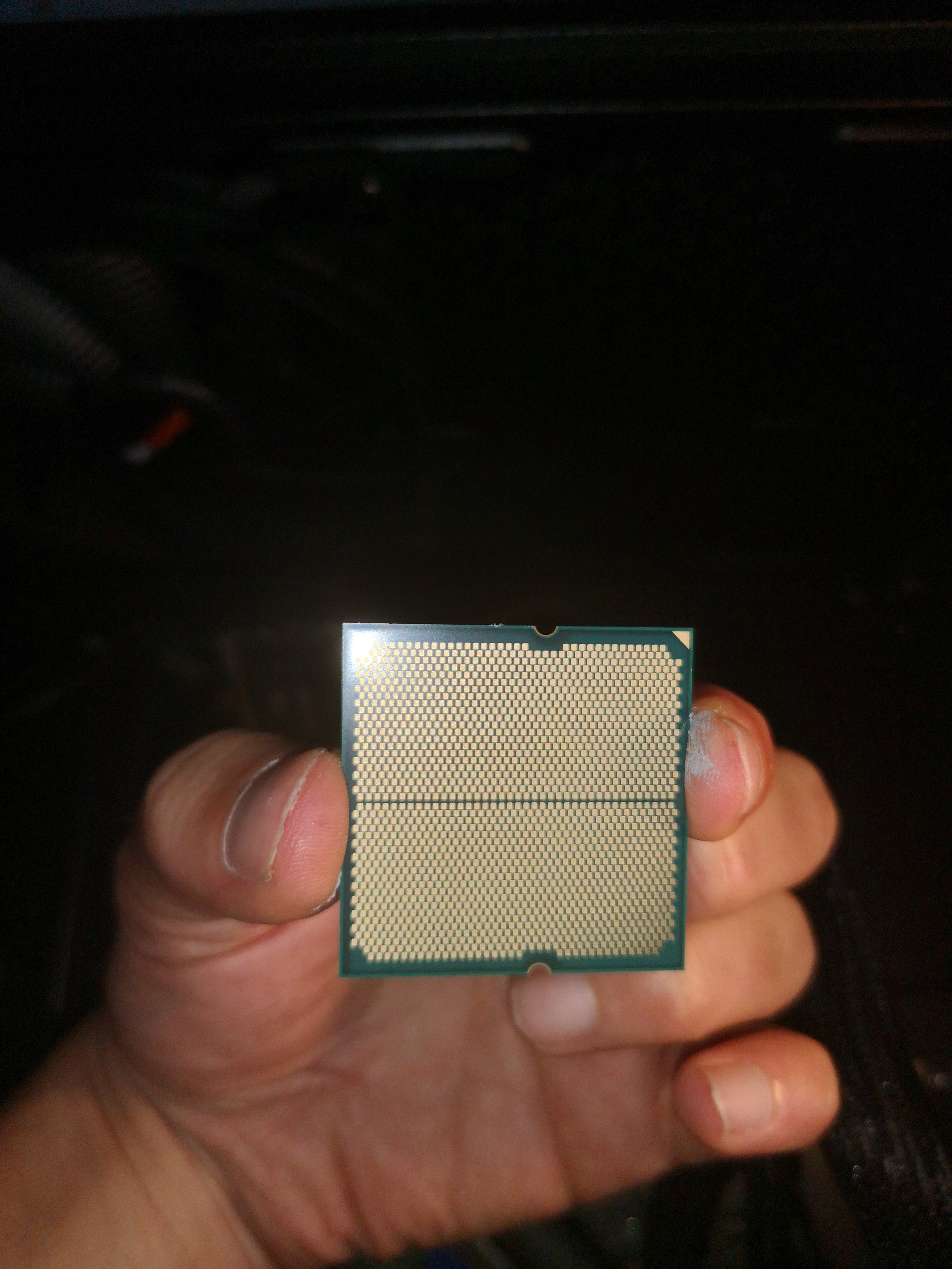

Mach mal bitte ein Bild vom Sockel ohne CPU, gerade bei AM5 ist schnell ein Pin verbogen!
