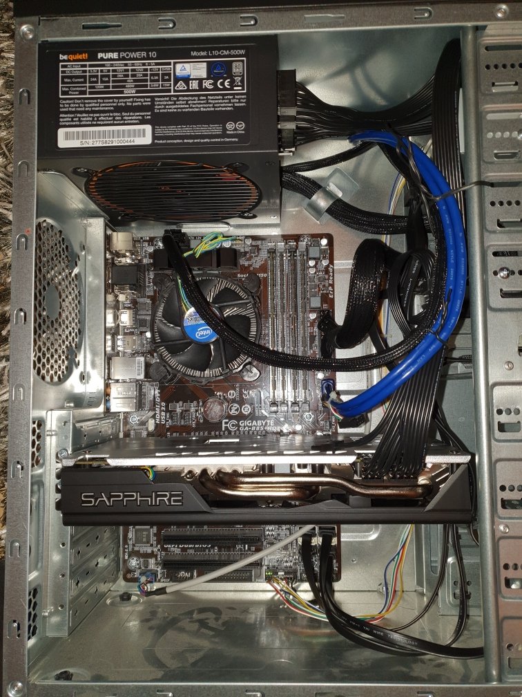

Hier mal ein Bild wie ich das verlegt habe innen:
Verbesserungsvorschläge?
