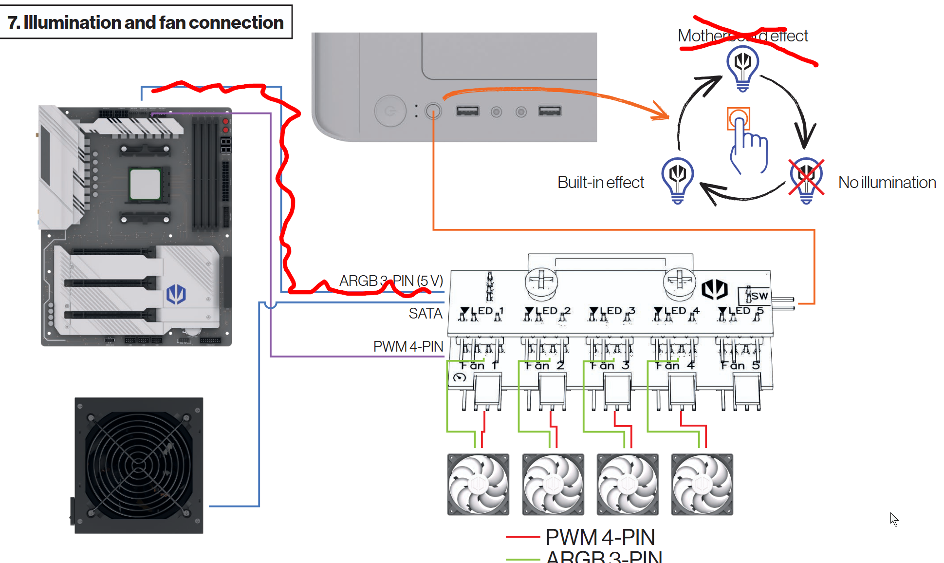

Dann kam das nächste Problem. Das Board hat nur einen klassischen 4-Pin-12V-RGB-Anschluss. Die 5V-3-Pin-Anschlüsse scheinen hier nicht zu existieren. Diese brauchen aber sowohl das Case als auch der CPU-Kühler.
Das Case hat hinten einen RGB-Hub mit Sata-Anschluss drin. Hab sowas noch nie verwendet. Braucht das nich eigentlich dann eine Fernbedienung für die Farben? Oder es geht ein Kabel zum MB ab. Aber auch da versteh ich jetzt nicht, ob das nun unterstützt wird, oder nicht.

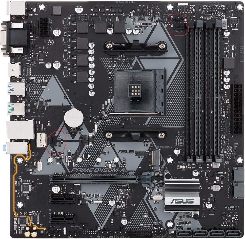

Ich sehe da 4 pin Anschlüsse.CPU und Gehäuse Lüfter

Der SATA Anschluss ist nur für die Stromverersorgung des blingblings. Der Hub bringt dir aber ohne 5V nix.
Ggf. funktioniert das ganze mit dem Button vorn, die Lüfter sollten aber ans Mainboard und nicht über den Hub. Wirkliche Softwareeinstellungen gibts dann halt nicht.

Für den Kühler musst du dir eine neue Backplate besorgen, oder die passende Lüfterhalterung. Für den RGB Teil dann halt einen ARGB Controller mit Fernbedienung.
PS Sehe gerade dass du auch den Resetschalter am Gehäuse für die RGB-Steuerung verwenden kannst. Der MB-Effekt fällt weg, weil du ja keinen Anschluss hast.

Das Endorfy Ventum 200 ARGB hat doch einen ARGB-Controller verbaut. Sata ran und die Lüfter dort anschliessen. Habe ich in dem Case auch schon so verbaut.
Also ohne zusätzliche Investition: Steuerung nicht über Software sondern den Reset-Button vom Gehäuse.
Funktioniert problemlos und ehrlichweise: Wie oft ändert man da etwas?
So würd ich es auch machen. Wahrscheinlich kommt sogar "Licht" wenn man den Button weglässt - dann kann mans aber halt gar nicht einstellen.

So würde ich es auch handhaben, wenn das Gehäuse schon einen ARGB Controller hat würde ich das als absolut ausreichend ansehen.
