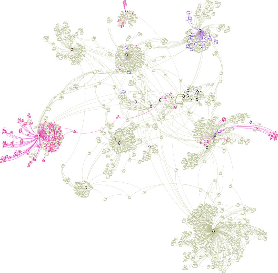

Bsp. Graph:

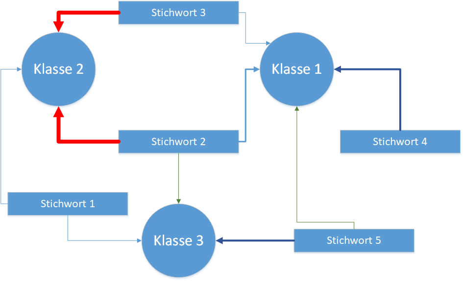

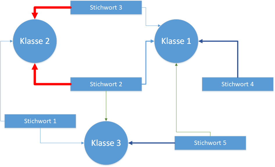

Laienhaft mal mit Viso veranschaulicht:
Stichwort 2 und 3 würden nun sehr oft mit Klasse 2 in Verbindung stehen. Stichwort 5 noch relativ oft mit Klasse 3 etc. pp.

Du suchst also nach Korrelationen? Das wäre mein Stichwort bei der Suche.
Ob das sinnvoll ist? Eigentlich ja, nur leider wird es oft missbraucht um Kausalitäten dort zu finden wo keine sind.
Bei vielen Klassen und Stichwörtern wird dein Ansatz extrem unübersichtlich. du bekommst n*10 Linien -> nach ein paar Dutzen Stichwörter siehst du kaum mehr was...
​Ich würde empfehlen Stichwörter, die sehr mit einer Klasse zusammenhängen, nah beim Stichwort hinzuzeichnen. Hier ist aber das Problem, dass man hier 9 Dimensionen bräuchte, sodass eine zweidimensionale Abbildung nur ungefähr repräsentiert was du in deinen Daten hast.
​Geht anscheinend auch mit Gephi. Ich kenn mich damit aber genauso wenig aus ;)

Wenn Du Denkanstöße suchst, auf dem 33. CCC hat David Kriesel eine Auswertung von fast 100000 Spiegel-Artikeln präsentiert, mit den verschiedensten Arten graphischen Darstellungen: https://www.youtube.com/watch?v=QqVFEP3_BtY, bzw. die entsprechende Seite aus seinem Blog: http://www.dkriesel.com/blog/2016/1028_spiegelmining_think_big._die_artikellandschaft_der_letzten_zwei_jahre_zum_selberforschen
Für den eindrucksvollsten Teil der Darstellungen hat er Gephi verwendet. Für die Unterscheidung von wichtigen und unwichtigen Verbindungen hat er dabei den Jaccard-Koeffizient benutzt.
