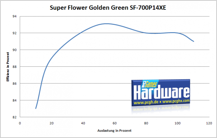

und warum sollte der der Lüfter des Netzteils bei sagen wir 250Watt Auslastung mehr laufen als wenn die selbe Last bei einem 500 Watt Netzteil anfällt?

Weil Netzteile einen Bereich haben, indem ihre Komponenten am besten Laufen.
Je höher die Effizienz im aktuellen Bereich, desto weniger Abwärme.
Bei 500 Watt Netzteilen liegt die höchste Effizienz so bei 300 Watt.
Wenn deine Komponenten mehr als diese 300 Watt ziehen, wird das Netzteil merklich lauter.
