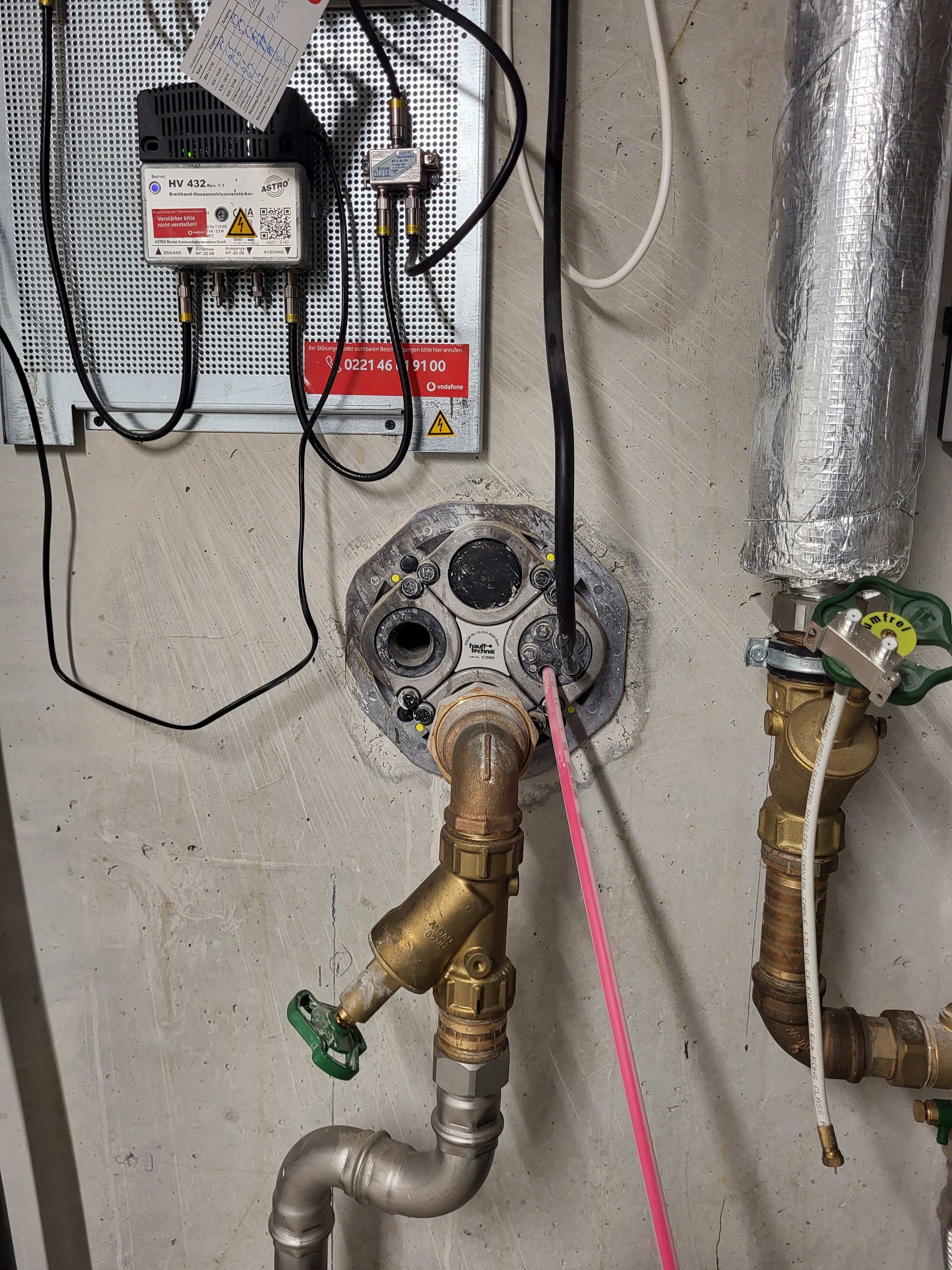

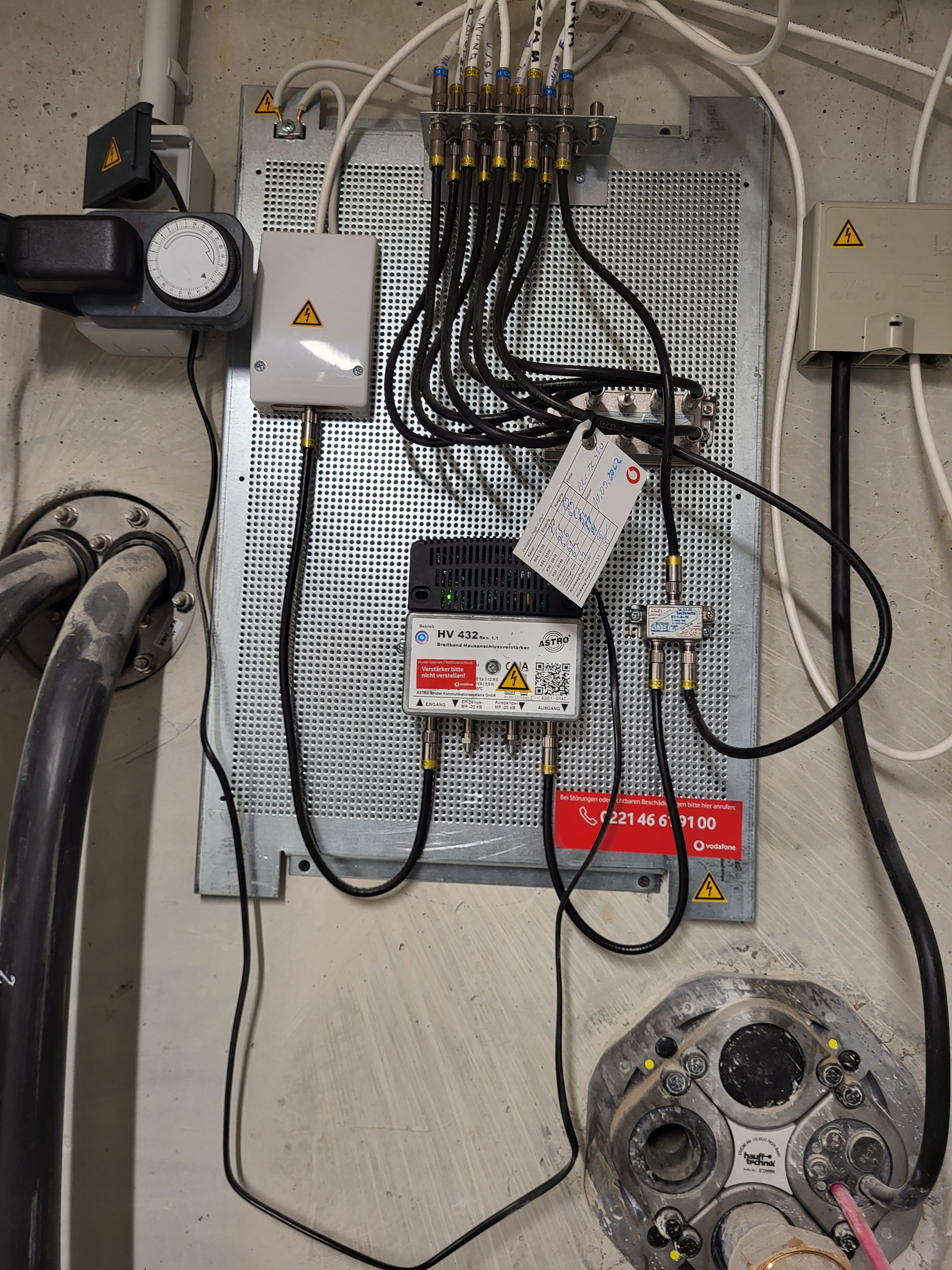

1.) Ein Glasfaseranschluss ist hausseitig verlegt (fraglich ob er mit dem Netz der Telekom verbunden ist, da max. 175 MBit/s lt. Verfügbarkeitscheck Telekom), jedoch nicht mit der Hausnetz verbunden.

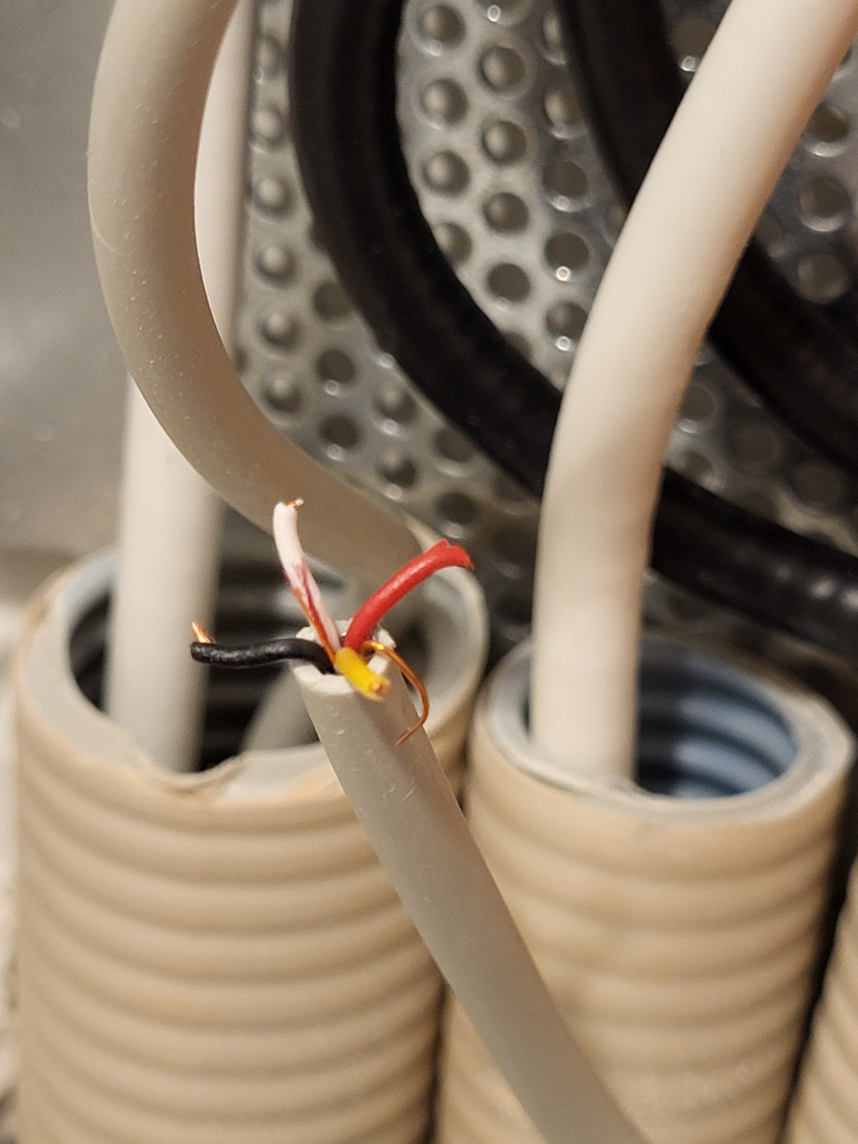

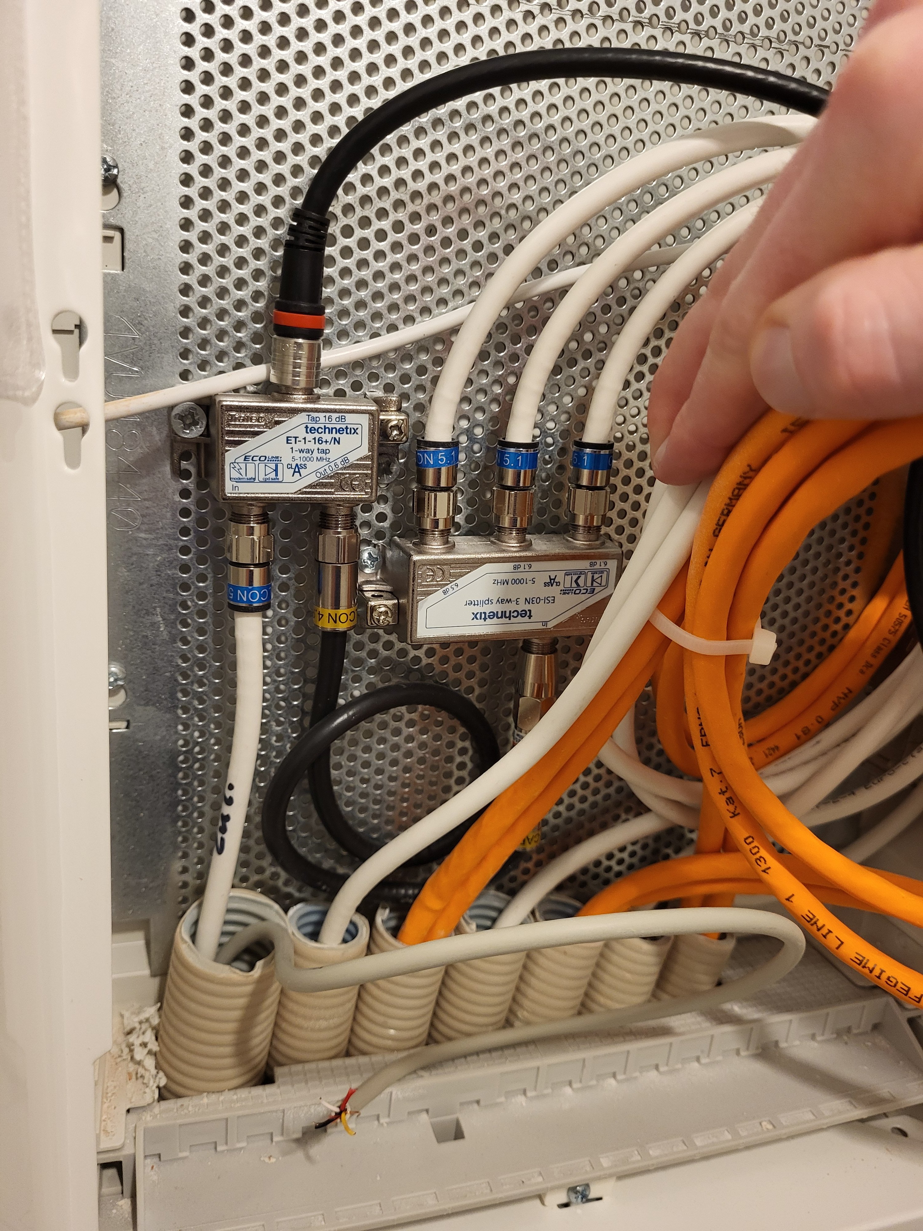

2.) In der Wohnung selber ist ein Telefon/DSL-Kabel (2. Foto "Schaltschrank Wohnung"), dieser müsste allerdings von der Telekom? noch mit einer TAE Dose versehen werden, an welche in anschließend meinen Router sowie die LAN-Kabel innerhalb der Whg anschließen kann.
Diesbezüglich stelle ich mir dann die Frage, wie der Anschluss an das DSL Netz vom Haus zur Straße abläuft. Ist für euch auf den Fotos irgendwas erkennbar, was darauf hindeutet, dass hausseitig alle Vorbereitungen erledigt sind, sodass der Techniker der Telekom direkt zum Umstellungstermin alles starklar macht?

Edit: das rote Kabel unter "Hausanschlüsse" (schätze Glasfaserkabel) ist nirgends angeschlossen sondern baumelt lose vor sich hin
Eine ungeeignete Endleitung kommt im MMV an, allerdings fehlt der Kupfer-APL auf den Bildern.
Fordere mal eine Trassenauskunft an - dann siehst du, wo das Kabel reinkommen sollte. Hängt die Speedpipe noch leer rum? Ist bekannt, welcher Anbieter Glas ausbauen will oder sie nur vorsorglich verlegt wurde?

Ein APL ist in er Wohnung nicht vorhanden und im Technikraum konnte ich auch keinen finden.
Falls du mit leer rumhängen meinst ob die Speedpipe irgendwo angeschlossen ist: nein (siehe Edit).
Ob darin ein Glasfaserkabel liegt habe ich dummerweise nicht nachgeschaut...
Angenommen es wäre ein GF-Kabel in der Speedpipe, erledigt der Telekom Techniker dann alles weitere am Anschlusstag, sodass ich meine Fritte (7490) gleich am APL / TAE Dose anschließen kann?
Leider habe ich aktuell keine weiteren Informationen, abgesehen von dem Startpost.
Wenn der Umzug gebucht werden konnte, ist das Gebäude zumindest als versorgt dokumentiert. Ist es noch relativ neu? Gibt immer wieder Fälle, wo ein altes Haus abgerissen, aber der Abriss der Telekom nicht ordnungsgemäß gemeldet wird. Beim Neubau wird dann nur noch Coax oder Glas gelegt und kein Kupfer-APL mehr beauftragt.
Daher mein Tipp, dir eine Trassenauskunft zu ziehen und anhand des Plans dann zu schauen, ob du den Kupfer-APL findest.

Frag am besten mal bei den anderen Nachbarn, was die für Anschlüsse haben.
DSL bzw. Kupfer-APL ist da nicht erkennbar auf den Kellerbildern.
