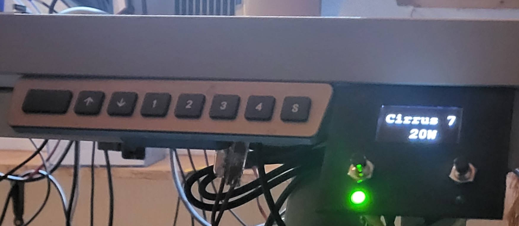

Ich hab jetzt einfach mir vorerst eine MQTT basierte Steuerung zusammengefrickelt, die eben den Steckdosen an dem die Recher hängen ganz vom Strom wegnehmen bzw wieder anschalten.
Aber sobald der Pico W wieder läuft in Platform IO werde ich das mit dem Numlock testen, die Idee gefällt mr echt gut.
