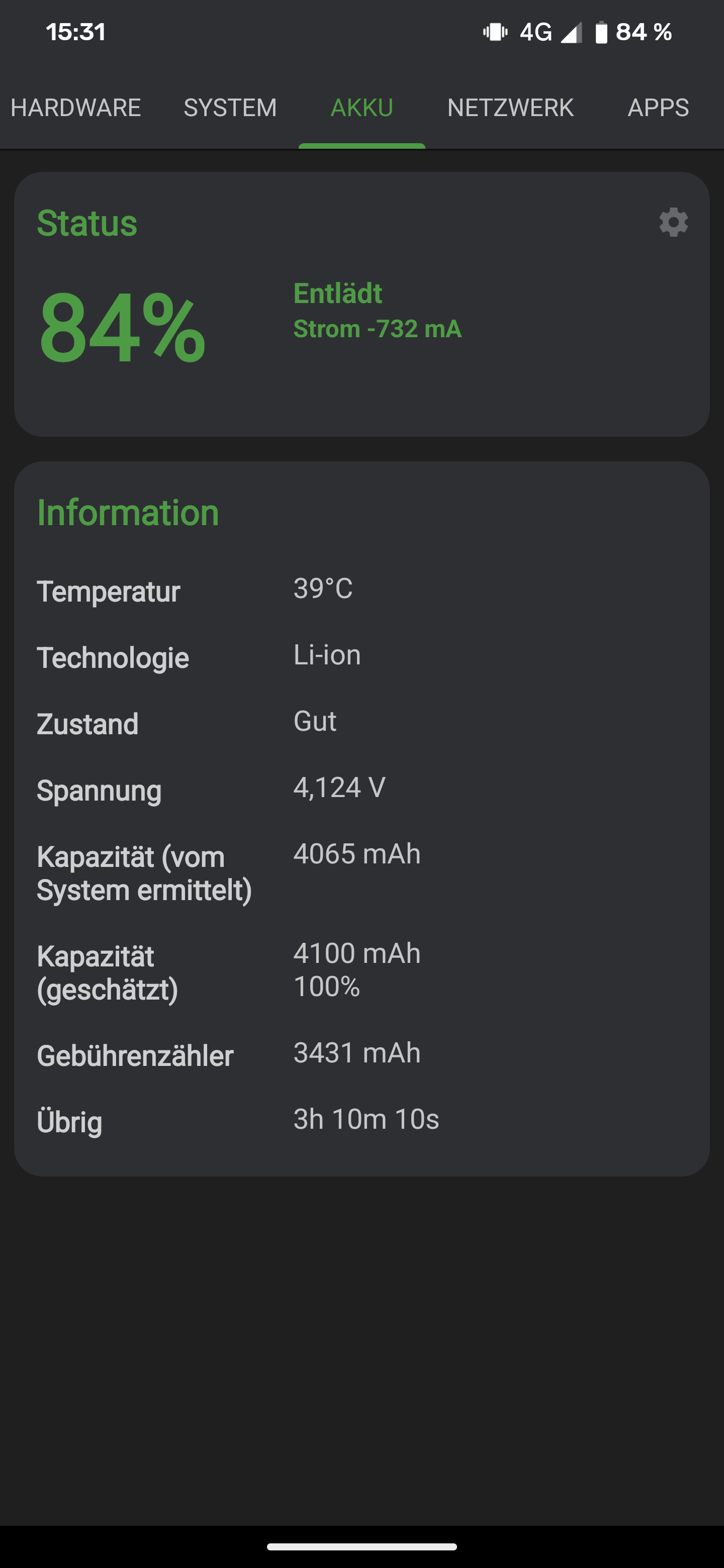

Guten Tag.
Ich würde gerne mein OnePlus 7T Pro an einen verwandten verschenken. Ich habe das Gefühl, das nach 4 Jahren der Akku nicht mehr die Kapazität hat, wie anfangs. Natürlich ist mir bewusst, das in den letzten Jahren auch die anforderungen von der Software her, gewachsen sind.
Ich würde grob schätzen, das ich nur ca 3 Std Screen on Time, mit einem Vollen Akku erreiche. Also er säuft schon wie ein Loch. Aktuell läuft es mit Lineage 20, also Android 13.
Ich habe mal den Akku von einem Galaxy S7 getauscht und am Ende war der neue Akku genauso gut wie der alte. Also ich habe keinerlei Veränderung festgestellt. Ich würde mir den ganzen Prozess gerne ersparen, wenn dabei absehbar ist, das es eigentlich zu keiner großen Veränderung kommen wird.
Die Software die ich bis jetzt befragt habe, bescheinigt mir, das der Akku noch gut ist und eigentlich nichts an Kapazität eingebüßt hat.
Es ist noch immer ein tolles Gerät und es soll weiterhin zuverlässig sein. Ein Ersatzakku kostet mich mit allem drum und dran 43€.

Das denke ich auch. Ich hätte sagen sollen, das er die letzten 20% sehr abgehackt anzeigt. Teilweise 20% -> 13% -> 7% -> Aus.
Original Akku schon bei OnePlus bestellt, sammt Gummi. Den Austausch mache ich allein.
Das verhalten der letzten 20% sagt mir eigentlichbdas der Akku durch ist und das 2-3x laden am Tag nervt schon aber dank 45W laden nicht ganz so scheiße. Aber das Gerät soll zuverlässig sein.
