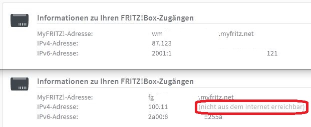

Sry, falls das nach Haarspalterei klingt, aber erreichbar wirklich auch über die IPv4? Anbei ein Screenshot, oben DSL mit echtem Dualstack, also öffentlicher IPv4, unten Glasfaser mit CG-NAT.
Zu deinem Vorhaben, "raus" geht immer, aber um zwei Gegenstellen miteinander zu verbinden, muss mindestens einer eingehend erreichbar sein. Und speziell beim Fritzbox-VPN eingehend über IPv4.

Genauso steht es bei mir ipv4 ip-adresse: 37.20... myfritz: https:.... leuchtet grün...
