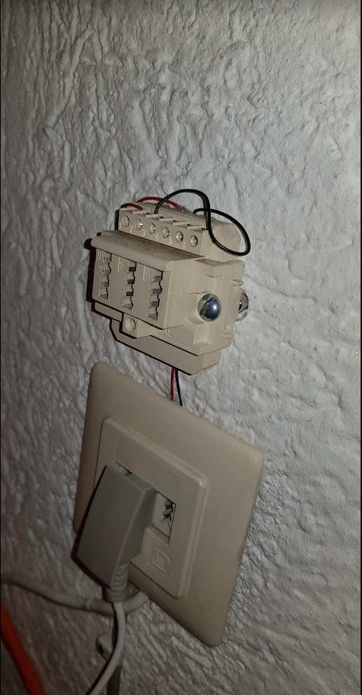

Also der APL ist innen im Wäscheraum bei uns, aus diesem geht genau 1 Kabel weg, diesem bin ich gefolgt das ist das weiße das aus der Sockelleiste kommt. Ich habe die Dosen auch abgemacht, die auf Bild 2 zu sehen ist unterputz und ich müsste sie ganz herausholen, die direkt darüberliegende Aufputzdose (bei der nebenbei bemerkt kein Synk/Link möglich ist) ist mit zwei der Adern mit der unteren verbunden: Rot und schwarz.

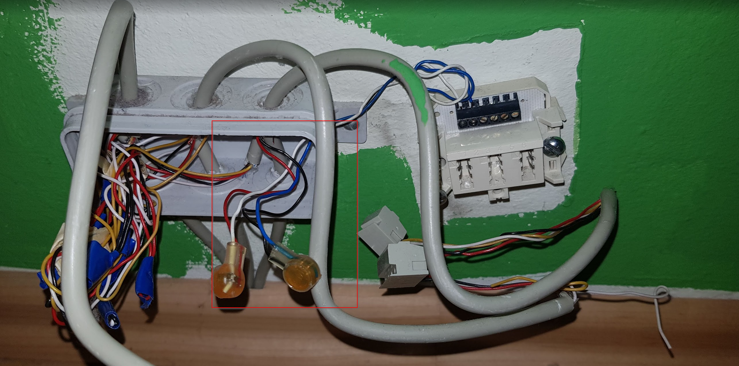

Im Schlafzimmer ist mit den zwei runden Steckklemmen auch rot und schwarz mit der schief installierten Aufputzdose auf blau und weiß verbunden. Und deshalb muss ich jetzt davon ausgehen, dass die Schlafzimmerdose die nachträglich installierte ist und die im Flur, die unterputz installierte Dose, die Hauptdose. Aber hier wurde irgendetwas herumgeklemmt, denn die Schlafzimmerdose ist schneller und irgendwie stört mich das...:heul:

Der Vermutung schließ ich mich jetzt mal aus den bedingten Bildsichtungen an.
Die AP-Dose ist mit den rot/schwarzen Adern "nur" (schlecht und falsch, weil Adern nicht hinter dem Anschaltblock installiert werden - höchst wahrscheinlich dsh. auch fehlerhaft) weitergeführt, womit als Haupt-TAE die UP mit an Sicherheit grenzender Wahrscheinlichkeit vermutet werden kann.

Also, das letzte Bild erhärtet die Theorie über den "Künstler", der das verbrochen hat - blau-weiß vermutl. wohl, weil ja nicht genügend rot-schwarz greifbar war...️ 🤦‍♂️
Immerhin wurden wenigstens für die Adernverbindung sog. "Scotchlocks" benutzt.​

Ich nehme die Unterputzdose im Flur heraus und klemme die weiterführende Leitung einfach komplett ab? Dann sind alle anderen Dosen im Haus "tot" - was mich aber nicht stört. Ich benötige nur den DSL Anschluss für den Router im Flur.
Sofern "heraus nehmen" nur auf das "Abklemmen der weiterführenden Adern" bezogen ist - ja.
Die UP stellt ja wohl die 1. TAE dar, die Du dann, wenn alles andere "tot" ist, ja eben auch für den Anschluß des Routers benötigst. Die sollte/müßte also bleiben - alles andere (unter Vorbehalt und ohne Garantie auf weiterhin problemlose Funktionalität!) könnte/dürfte m. E. n. durchaus einfach abgeklemmt werden, geschieht jedoch absolut auf Dein eigenes Risiko.
Sicherheitshalber sollte man aber dennoch die Beschaltung aller weiterführenden Kabel mit ihren Adern am UP-Einsatz (der übrigens in sog. Löt-, schraub- und abisolierfreier Schnellanschlusstechnik ausgeführt sein sollte) defizil dokumentieren, falls nachher doch eine Rückmontage nötig werden sollte.

Also das mit der Kreuzung ist ein sehr gutes Beispiel das erklärt einiges @xxMuahdibxx - danke dafür. Und das habe ich vor @thom53281, wobei ich nur hofe dass mir da nicht ein unansehnlicher kabelsalat entgegenspringt wie auf manchen Bildern (inkl. mein eigenes im Schlafzimmer hinter dieser verteilerdose... urgh...)

Wohl eher nicht, da ja "nur" zwei Kabel (weiß & grau) von unten sowie mglw. zwei einzelne Adern (für die AP-Dose) von oben in die UP-Dose reinführen - wird bestimmt nicht so aussehen, wie im Bild 2 Deines Beitrags #21. Eigtl. sollten da nur auf den ersten beiden Kontakten die beiden Adern des vom Keller kommenden Kabels sowie auf den letzten beiden Kontakten die anderen Adern verteilt aufgeschaltet sein - und die Letzteren sollten alle entfernt werden...fertig.
Phlyton schrieb:
Und den Prüfwiderstand müsste ich ja dann auch in der UP-Dose im Flur finden, [...] Wie ich das verstanden habe MUSS diese vorhanden sein.
Nein, nicht unbedingt, da es ja verschiedene Arten des PPA (entweder als sichtbar separat montiertes Element oder unsichtbar auf der Platine des Doseneinsatzes) gibt und sich auch durchaus in einer anderen Dose befinden KÖNNTE.
Sicher ist lediglich, dass die Techniker der Telekom (als Netzbetreiber) seit vielen Jahren standardmäßig bei der (Erst)Installation eines Telefonanschlusses immer ausschließlich diese explizit als 1.TAE konstruierten TAE-Dosen (mit LSA-Kontakten und integr. PPA, wie auf Bild 4 des oben von mir verlinkten wiki-Artikels zu sehen / Innenleben auf Bild 5) als erste Dose für den Kundenzugang montieren - andere Dosen an dieser Stelle sind keinesfalls von Telekom-Personal installiert.​
