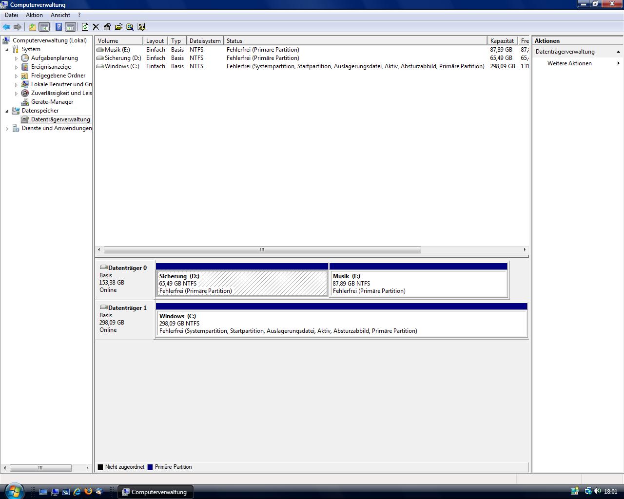

Ich weiß es ja auch nicht besser, aber kann es etwas hiermit zu tun haben? (siehe Bild) Auf dem Bild sieht man, dass die IDE Festplatte als "Datenträger 0" und die SATA Festplatte als "Datenträger 1" läuft... ist das von Bedeutung?
Vielen dank für die Hilfe
Gruß
Sebb

Die Datenträger werden gemäß der Reihenfolge der Controller eingereiht und die PATA-Controller kommen vor den SATAs. Das hat aber nichts mit Deinen Problemen zu tun. Beim gründlichen formatieren wird jedes Byte auf der Disk umgedreht, beim schnellen wird nur die MFT und dergl. eingeichtet.
Geschickter wäre gewesen, die IDE-Disk auch am IDE-Port zu formatieren, war ja ohnehin gerade so konfiguriert. Ich bin mir auch nicht sicher, ob es wirklich am Bootcode im MBR der IDE liegt, es ist mehr eine Vermutung. Mit neu partitionieren bekommst Du den auch nicht weg (glaube ich zumindest), weil eigentlich nur die Partitiontabelle geändert werden muß. Überprüfen kann man es z.B. mit einem Hexeditor wie z.B. Winhex (den ersten Sektor der SATA und der IDE lesen und vergleichen. Bei der c't gibt es auch ein Tool killmbr, dies löscht aber auch die Partitiontabelle. Mit dem Herstellertool zur Disk kannst Du die Disk auch komplett löschen, dass keine 'Rückstände' mehr vorhanden sind.
Ich habe mit verschiedenen Adaptern schon komische Phänomene erlebt, das ich auch hier ein Problem nicht ausschließen würde.
