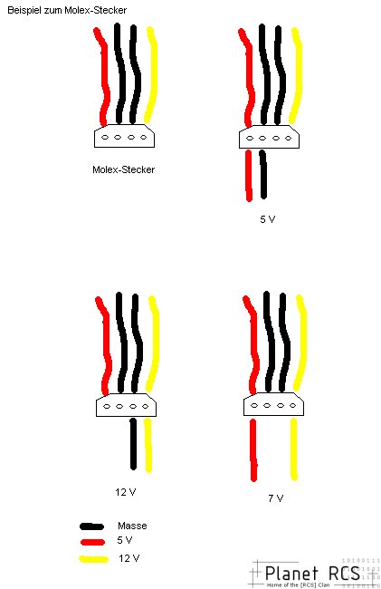

Ein Vorschlag zum Kabel: Ich hab die Pumpe über genau so einen Molex-SATA Adapter angeschlossen. Wenn du nun beim Molex eine schwarze und die gelbe Ader entfernst, müsste die Pumpe auf 5V gedrosselt laufen und du sparst dir den 3Pinner.
So wie z.B. einer ausm PCGH, hab da gerade diese Grafik gefunden:

Die +5v Lösung gefällt mir nicht. Man muss es nicht machen, denn bei den neuen Mainboards gibt es direkt den passenden Pumpenanschluss auf dem Mainboard und der hat 3-4pins. Die Biossteuerung ist brauchbar. Im anderen Fall habe ich die 1 Euro 7v Adapter bzw. die Dinger von Noctua, die jedem Lüfter beiliegen.
