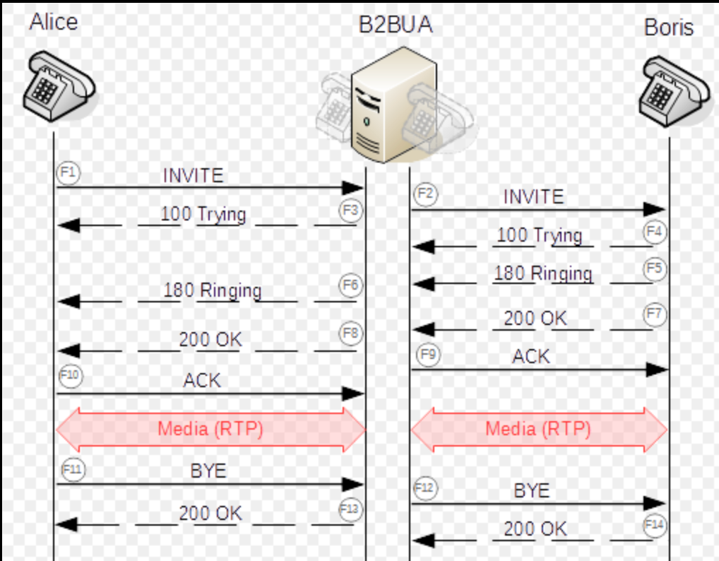

Liegt am SIP Protokoll, der unbehandelt schlichtweg zu sowas führt. Ganz simpel ausgedrückt, während der Media Aushandlung werden die lokalen Adressen der SIP Gegenstellen ausgetauscht. Wenn das nicht durch Router speziell behandelt wird, versucht die FB in der Firma deine lokale Adresse zu erreichen, was nicht klappen kann.
https://docs.netscaler.com/de-de/ci...ion/lsn-configuring-alg/sip-protocol-alg.html

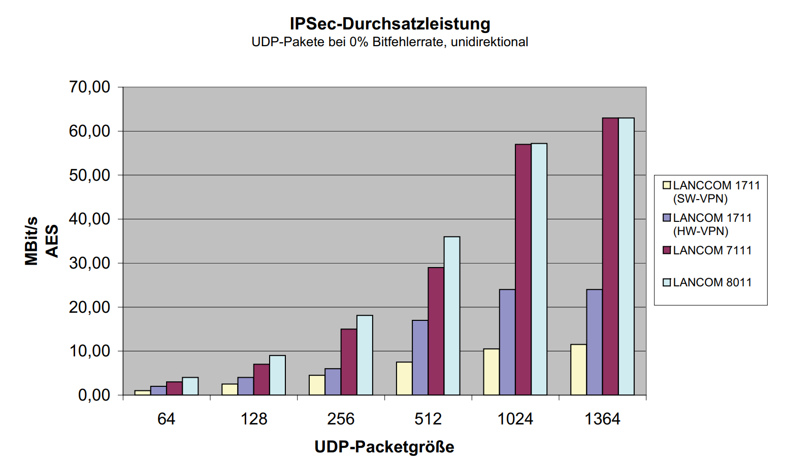

Sorry aber das ist schlichtweg falsch! Wie werden wohl sonst Telefonate heute geführt, wenn die TK nicht komplett in der Cloud ist? Fakt ist, VPN macht hier keinen Unterschied, aber durch die für Telefonate verwendeten kleinen Pakete, kommen VPN Router schnell an ihre Grenzen. Hier am Beispiel Lancom:
https://cdn.pressebox.de/a/6f11419a...attachment/filename/TP-VPN-Performance-DE.pdf
