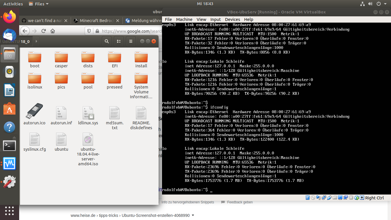

OK, und wie finde ich das raus? In den VBox Settings steht nur, dass Netzwerk Adapter1 Attached to Bridged Adapter ist
hier mal ein screenshot mit der Ausgabe von ifconfig

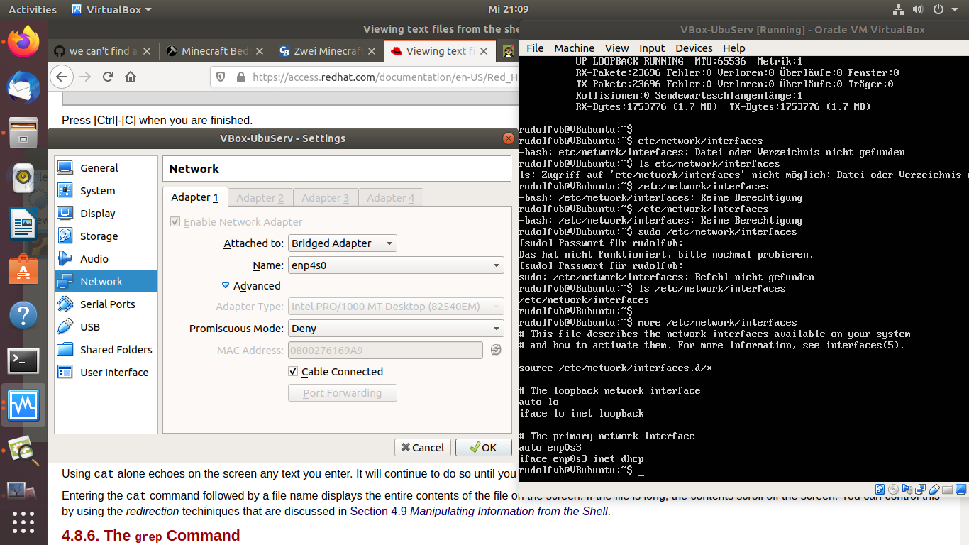

Hi,
/etc/network/interfaces sagt dir, wie das Ubuntu die einzelnen Netzwerkkarten eingestellt hat. Einfach Screenshot davon machen und hier posten.
VG,
Mad
Edit: du scheinst eine IPv6 Adresse zu bekommen, siehe Adapter "enp0s3"
Vergib doch einfach eine statische IPv4, ist bei einem Server doch auch viel angenehmer. Dazu musst du den Eintrag in der /etc/network/interfaces anpassen.
