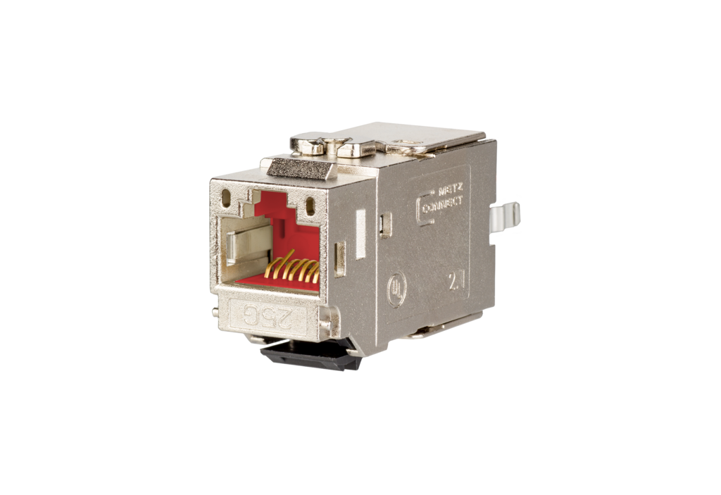

für einen Bekannten verlege ich bald ein Netzwerkkabel CAT 7a aus dem Keller in den oberen Wohnbereich (20m).
Die erste Dose mit einem Cat 6a Keystone sitzt direkt neben Glasfaserübergabepunkt und dessen zwingend zu nutzenden ONT (Optical Network Terminator).
Das Ganze befindet sich in einem Raum, indem eine Waschmaschine, ein Wäschetrockner, die Heizung und eine Abwasserpumpe in Betrieb sind.
An die obere Netzwerkdose kommt der Router.
An den Keystones befinden sich kleine Fähnchen, an denen man eine Flachsteckhülse mit einem PA-Kabel stecken kann.
Sollte ich aufgrund der vielen Störquellen eine Seite der Verlegung am Potentialausgleich des Hauses anschließen? Oder läuft man da eher Gefahr sich eine Störquelle zu bauen?
ONT sowie der Router haben ein externes Netzteil, so dass über die Gehäuse dieser Geräte von der Schirmung nichts abgeführt wird.

Das ist alles unkritisch. Das Keystone gehört aber ohnehin in jedem Fall mit der Hauserde verbunden. Ausnahmslos.

Das ist BS. Als würde man dir empfehlen, deinen Blitzableiter auf dem Dach nicht zu erden, damit dort der Blitz nicht einschlägt. Störungen durch die Erdung eines Kabelschirms entstehen dann, wenn zwei Komponenten über den Schirm einen hochfrequenten Mantelstrom oszillieren. Hat man solche Probleme, hilft eine einseitige Erdung an einem Sternpunkt (Haupterder). Meist passiert das aber nur deshalb, weil man den Mantelschirm nicht ordentlich aufgelegt und somit einen Schwingkreis (Antenne) gebaut hat. Gar nicht erden ist aber weder zulässig noch zu empfehlen.
Speicherträger schrieb:
wäre sogar kontraproduktiv, wenn man zu dicht an einem starken Verbraucher oder Elektromotor erdet.
Wenn man an seinem Haupterder im Keller keine saubere Erde hat, dann lief in der Hausinstallation gewaltig was schief. Und ja ich weiß, bei Altbauten scheint das irgendwie die Norm zu sein, aber das betreiben solcher Installationen ist zu gefährlich als das man das so belassen könnte. Und dann im Internet anderen erzählen, das man es nicht machen soll ohne zu wissen woher die eigenen Probleme kommen...

Also wie gesagt, ich setze nur einen Keystone in einer Dose.
Diesen kann ich aber über eine blau isolierte Flachsteckhülse von 2,8mm mit einem 2,5² Erdungskabel versehen, welches ich an einer Erdungsschelle an einem Wasserrohr anschließe.
Von dem Wasserohr führt ein 6² Erdungskabel direkt zum Zählerschrank und dieser hat unterhalb eine Erdungsschiene die zum Hauserder im Mauerwerk führt.
Auf dem Dach ist noch eine Photovoltaik Anlage. Ich denke mal, dass die Erdung in diesem Haus korrekt installiert ist.
