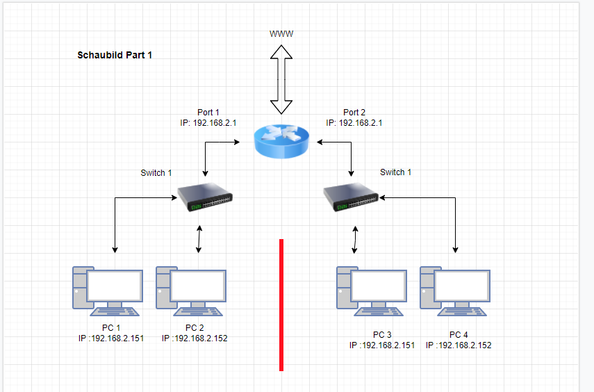

Ich stelle mir seit langem die Frage, ob es möglich ist, 2 Getrennte Netzwerke (Siehe Schaubild Part 1) aufzubauen?!.
Lan Port 1 hostet das Netzwerk 192.168.2.1 -> PC1 & PC2...
Lan Port 2 hostet ebenfalls das Netzwerk 192.168.2.1 -> PC3 & PC4
Beide sind jedoch voneinander getrennt und arbeiten unabhängig von einander. Heist PC 1 und PC 3 welche ja die selbe Lokale IP haben arbeiten jedoch in vollkommen unterschiedlichen Netzwerken. Haben nach außen jedoch die selbe IPV4 bzw. IPV6.. da alles über den selben Internet Anschluss geht.
Gibt es hierfür Router, welche ggf. jedem Port ein Netzwerk zuweisen können? Wie im Bild zu sehen?
Ich möchte explizit keine Software Trennung alias VLAN und co.
Ein Arbeitskollege meinte, man würde hierfür Routing-Tabellen benötigen oder gar Router welche jeden Port einzeln "NATen".
Und hier türmen sich mir die Fragezeichen auf der Stirn.

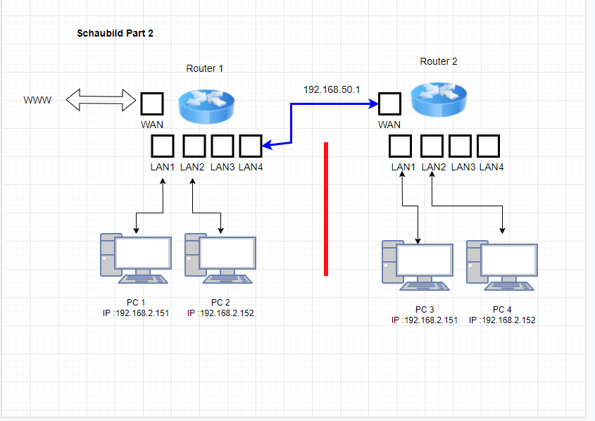

Ich dachte eigentlich, dass so etwas "relativ" einfach mit einem zweiten Router realisierbar wäre, wurde jedoch von mehreren Kollegen eher mundtot geredet, als das man auf meine Skizzen einging ...(Schaubild Part 2)
Router 1 agiert als "Moden" für den Router 2, welcher unter Router 1 ein eigenes Netzwerk aufbaut. Wo hingegen Router1 unabhängig davon sein eigenes Netzwerk hat. Quasi über den LAN Port 4 nur ein "schein DSL" für den Router 2 zur Verfügung stellt.
Zuletzt bearbeitet von einem Moderator: (In den Schaubild haben sich Fehler eingeschlichen.)

Extra1bd schrieb:
Was meinst du damit? ich werde mich mit meinem PC ja direkt in das selbige Netz einklinken. Alles Hardwareseitig. Oldschool.. 2 Netzwerkkarten am Rechner.. und 2 Patchkabel in die jeweiligen Switche.
Ging ja davor auch.. möchte lediglich das "Internet Problem" lösen..
Du glaubst doch nicht, dass Du mit einem Rechner in beiden Netzen gleichzeitig sein kannst. Der Rechner würde auf beiden NICs das gleiche Subnetz sehen und wüsste nicht, wann er die Pakete über die eine oder andere NIC schicken soll.
Deine einzigen Möglichkeiten wären dann wieder unterschiedliche IP-Subnetze oder immer nur eine aktive NIC.

Extra1bd schrieb:
Nur verstehe ich nicht, was genau hierbei das Problem sein soll..?
A) Wenn Du auf WAN und LAN verschiedene Subnetze hast, nein.
B) Wenn Du auf WAN und LAN das gleiche (aber nicht das selbe) Subnetze haben willst, dann ja.
Wobei ich den Fall (B) über das Wochenende mal getestet habe, und selbst eine FRITZ!Box schafft hier auch das gleiche Subnetz aufzuspannen, also sowohl 192.168.178.0/24 im WAN als auch im LAN. Aber wie eigs bereits nochmals betonte, nicht jeder Router kann das.
Extra1bd schrieb:
kann man mit diesen auch einzelne ports NATen? Wie würde sich diese Funktion den nennen?
Multi-LAN. Allerdings möchtest Du auf mehreren LAN das gleiche Subnetz. Richtig? Also auf LAN1 das 192.168.5.0/24 und auf LAN2 das 192.168.5.0/24. Aber beides getrennte LANs. Das müsste ich mal schauen, welches Betriebssystem dieser Router das erlaubt.
