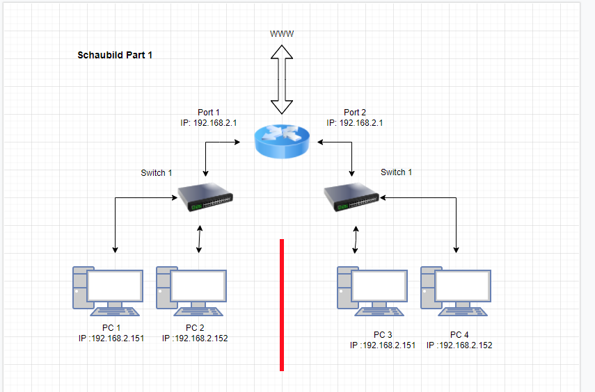

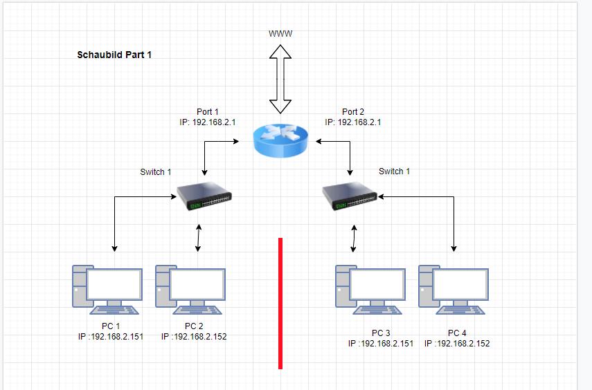

Ich stelle mir seit langem die Frage, ob es möglich ist, 2 Getrennte Netzwerke (Siehe Schaubild Part 1) aufzubauen?!.
Lan Port 1 hostet das Netzwerk 192.168.2.1 -> PC1 & PC2...
Lan Port 2 hostet ebenfalls das Netzwerk 192.168.2.1 -> PC3 & PC4
Beide sind jedoch voneinander getrennt und arbeiten unabhängig von einander. Heist PC 1 und PC 3 welche ja die selbe Lokale IP haben arbeiten jedoch in vollkommen unterschiedlichen Netzwerken. Haben nach außen jedoch die selbe IPV4 bzw. IPV6.. da alles über den selben Internet Anschluss geht.
Gibt es hierfür Router, welche ggf. jedem Port ein Netzwerk zuweisen können? Wie im Bild zu sehen?
Ich möchte explizit keine Software Trennung alias VLAN und co.

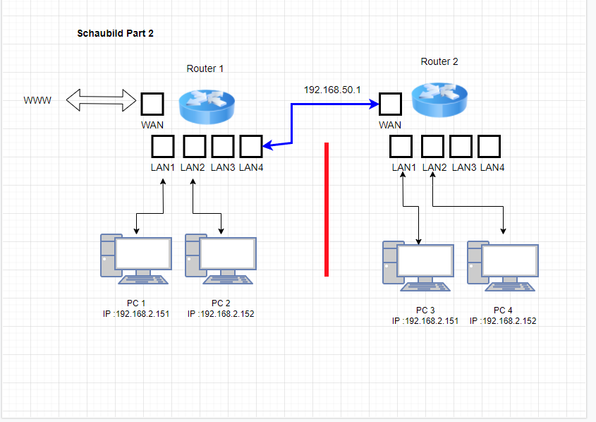

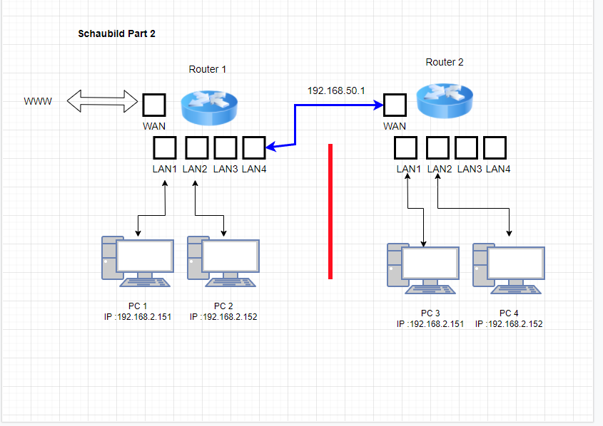

Ich dachte eigentlich, dass so etwas "relativ" einfach mit einem zweiten Router realisierbar wäre, wurde jedoch von mehreren Kollegen eher mundtot geredet, als das man auf meine Skizzen einging ...(Schaubild Part 2)
Router 1 agiert als "Moden" für den Router 2, welcher unter Router 1 ein eigenes Netzwerk aufbaut. Wo hingegen Router1 unabhängig davon sein eigenes Netzwerk hat. Quasi über den LAN Port 4 nur ein "schein DSL" für den Router 2 zur Verfügung stellt.
Ja, MikroTik.
Extra1bd schrieb:
Ein Arbeitskollege meinte, man würde hierfür Routing-Tabellen benötigen oder gar Router welche jeden Port einzeln "NATen".
Korrekt, man benötigt an beiden Ports Routing Tabellen und muss NATen.
VLAN benötigst du nicht weil die Ports direkt zugewiesen werden. Selbst wenn du beim ROUTERboard mehrere Ports in einem Netzwerk zusammenfassen möchtest reicht dafür eine Bridge.

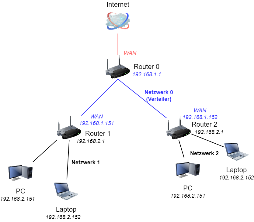

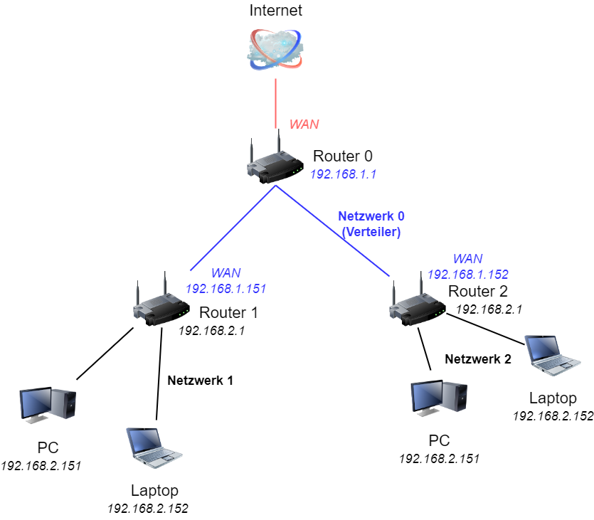

Wie ja bereits beschrieben worden, am einfachsten wäre so etwas mit drei Routern (NAT) umzusetzen.
Einen fürs Internet und dem Netz 0. Und dann je einen weiteren für jedes Netzwerk (siehe Bild).
Das wäre verhältnismäßig einfach aufzubauen und auch am nächsten an einer Hardwarelösung. Innerhalb von Netzwerk 0 müsste man halt andere IPs haben.
Routingtabellen, etc. ist definitiv wieder eine Softwarelösung und auch schon wieder komplexer und fehleranfälliger. VLAN ist ja nicht gewünscht.
