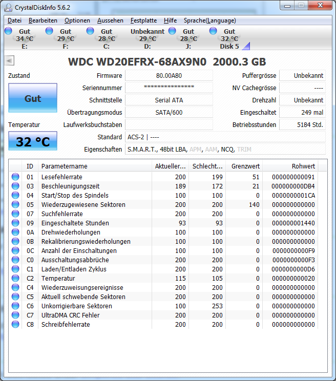

Zu Problem 1: les mal die SMART Werte der Platte aus, eventuell kannst du da ja was erkennen.
Zu Problem 1: Steck die HDD einfach in deinen PC intern an und schau mit z.B. CrystalDiskInfo nach, ob die Platte noch in Ordnung ist oder nicht. Gegebenenfalls ein Herstellertool drüberlaufen lassen. Aber nach deiner Schilderung stimmt wirklich mit der Platte irgendetwas nicht.
Zu Problem 2: Mit oder ohne HDD aus Problem 1? Wenn du es mit der HDD versuchst, dann kann das Gerät schon die Erstellung abbrechen/nicht erledigen, da die HDD ja wahrscheinlich defekt ist. Kann also sein, dass wenn du Problem 1 beseitigst, Problem 2 auch nicht mehr auftritt.
Das was floklo4 sagt dürfte immo zutreffen. Da ist mit Sicherheit die HDD im Eimer und die gesammelten Probleme resultieren daraus.
Laut CDI ist die Platte in Ordnung
