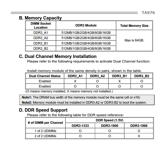

Ich habe vom Kollegen das Biostar TA970 REV. 5.2 gekriegt weil er es nicht mehr braucht.
Er hat das Board mit nur einem 8GB Ram Riegel betrieben also wusste er davon nichts.
Habe jetzt einen Phenom II 955 eingebaut inkl. 2 x 4 GB DDR3 Crucial Ballistix 1600MHz. Das Problem ist, dass die zwei rechten RAM-Slots keine Ram Riegel erkennen. Die zwei linken gehen aber habe dadurch kein Dual Channel.
- SLOT A1 + B1 funktionieren
- SLOT A2 + B2 funktionieren nicht
Wenn beide Ram Riegel rechts verbaut sind geht der PC zwar an aber der Bildschirm bleibt schwarz. Die Ram Riegel werden auch gar nicht warm, bleiben kalt. Auch mit nur einem Riegel versucht.
Wenn ich links einen Ram Riegel verbaue und rechts einen (also Slot A1 oder B1 + Slot A2 oder B2), dann geht der PC an aber im Bios werden nur 4GB erkannt. Der linke Ram Riegel wird dann warm, der rechts bleibt weiterhin kalt.
Bios Update habe ich auch durchgeführt. Ich würde mal sagen Board ist teildefekt. Was sagt ihr? Mache ich doch was falsch? Habe die CPU auch nochmal raus und neu rein.

Beim Einbau der CPU keine Pins verbogen oder gar abgebrochen?
Ansonsten siehe Handbuch bzgl. Empfehlung des Herstellers
Ich habe ja die CPU noch einmal rausgenommen, Pins sind okay.
Wenn ich das so mache wie es im Handbuch steht dann wird nur der eine Ram Riegel erkannt.
Mein Kollege kommt gleich vorbei mit einem Athlon X4 . Mal gucken ob meine CPU das Problem ist...
Der Prozessor scheint defekt zu sein. Mainboards mit DDR3 erkennen nur 2 von 4 ram riegel. Hab hier noch ein uraltes asus am2+ Board. Hier werden alle 4 ram riegel erkannt aber halt DDR2.
