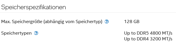

Was passiert, wenn du den Speichercontroller der CPU nur mit der maximal vorgesehenen Frequenz von 3200 DDR- MHz laufen läßt!?
Davon habe ich leider keine Ahnung und bräuchte eine genauere Beschreibung bzw. Erklärung.

Ich meinte damit, daß du den Speicher nicht übertaktet laufen läßt/ versuchst laufen zu lassen und dazu den Speicher im BIOS auf 3200 (MHz) stellst!
Deine verwendete CPU ist offiziell nur für 3200er Ram ausgelegt. Betreibst du den Ram mit 3600 (MHz), dann übertaktest du automatisch den Speichercontroller in der CPU.
https://www.intel.de/content/www/de...-25m-cache-up-to-5-00-ghz/specifications.html

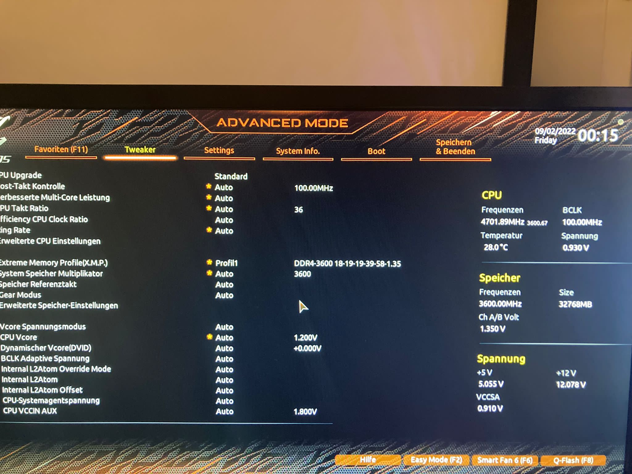

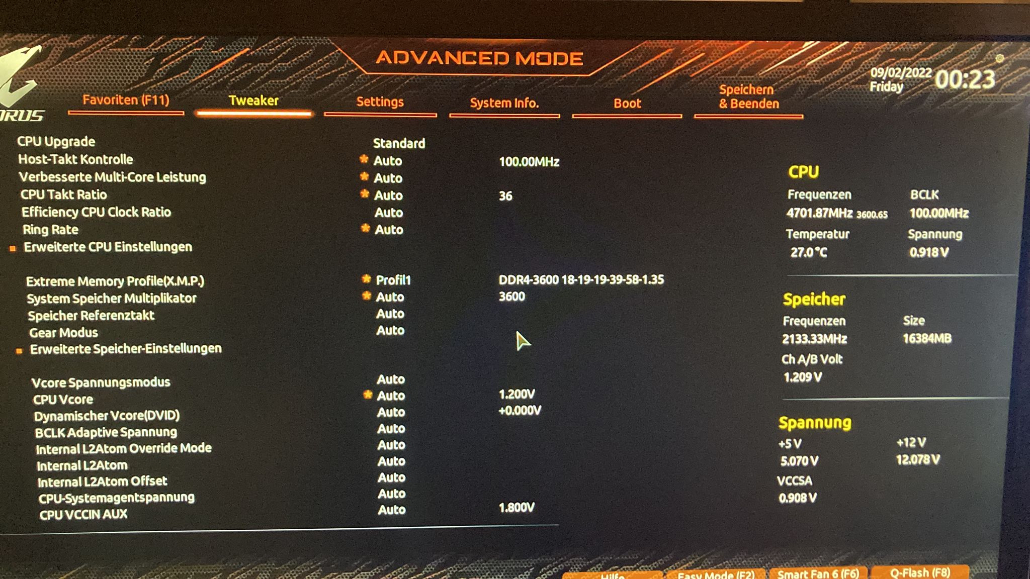

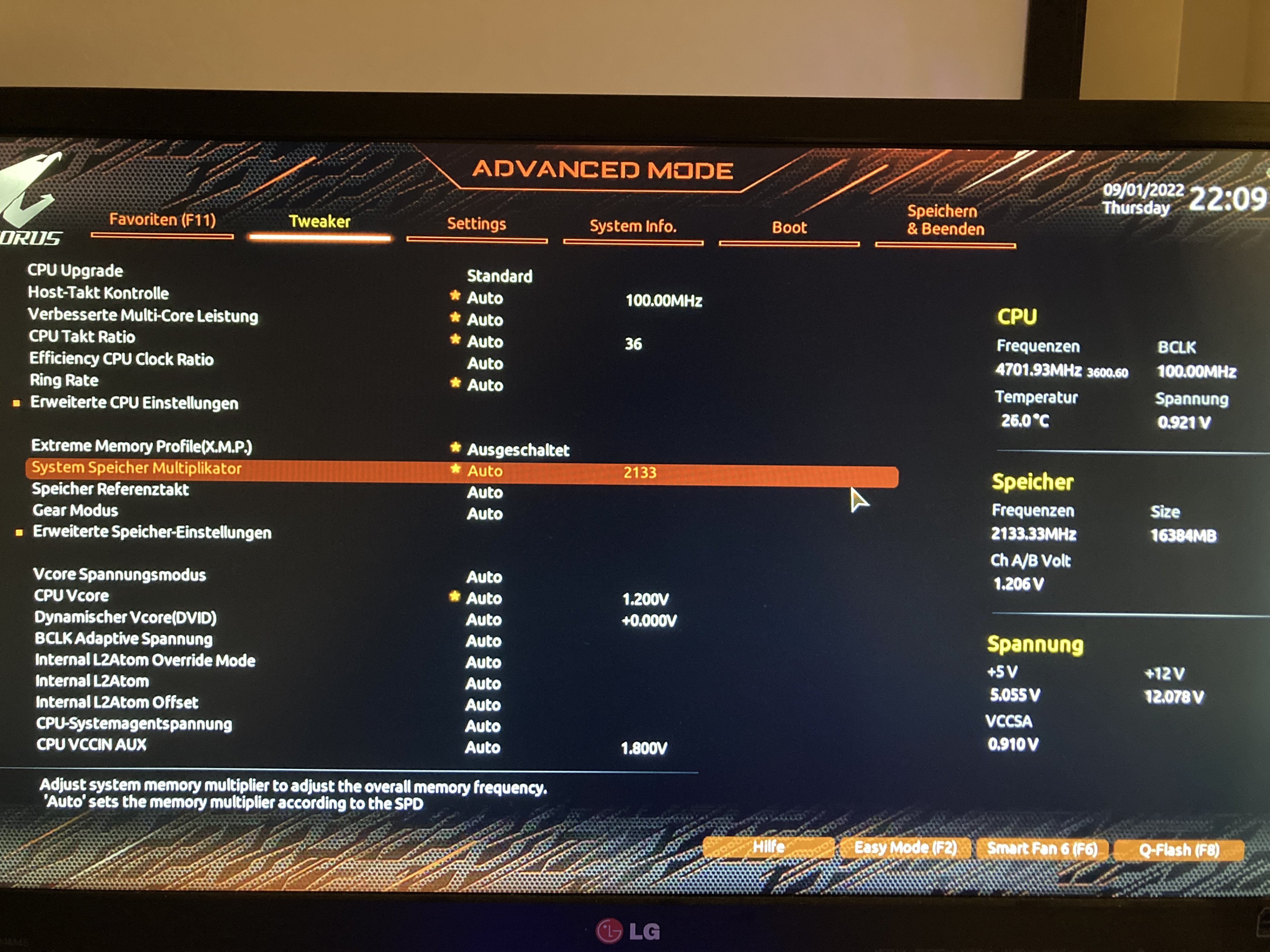

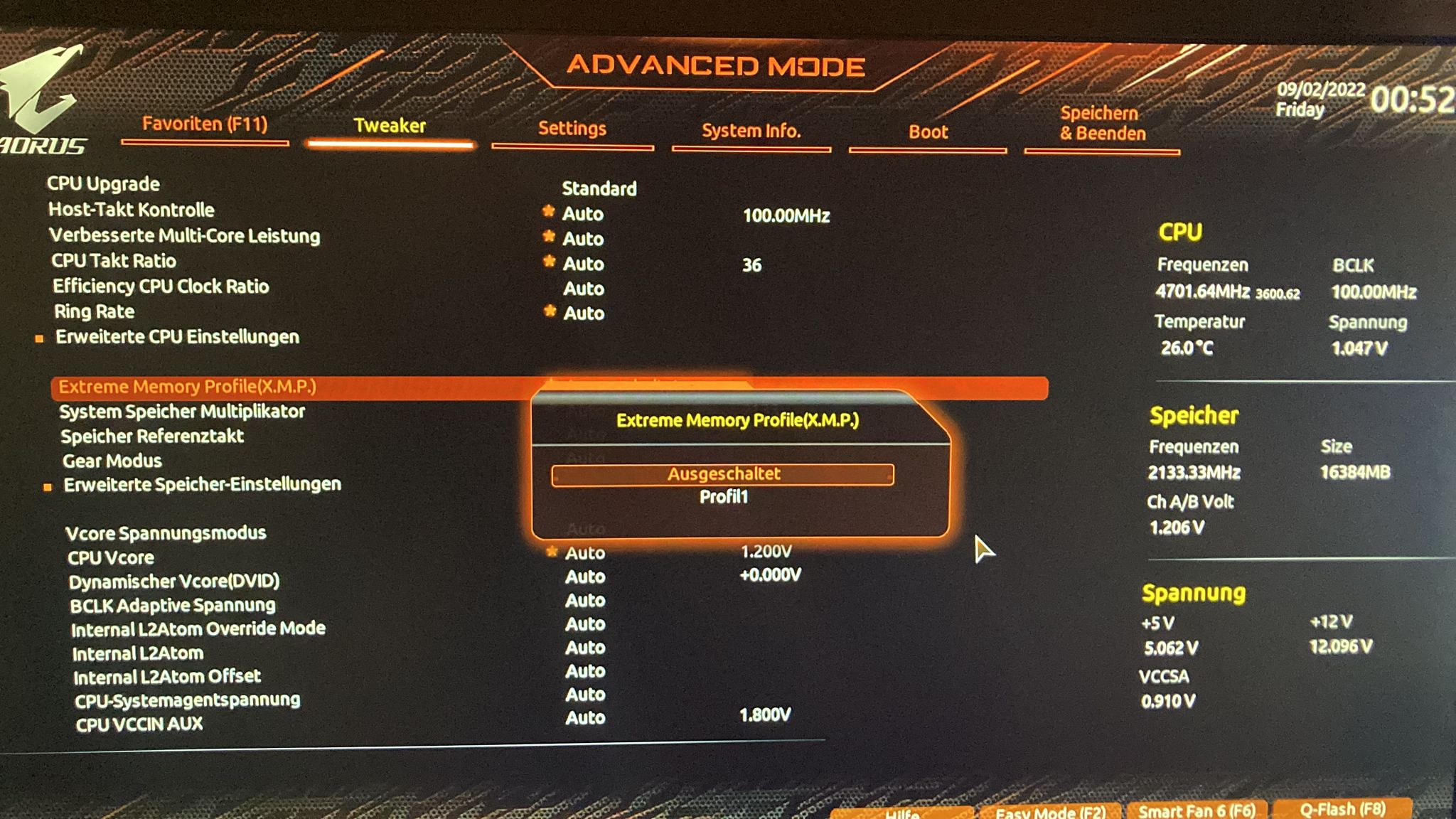

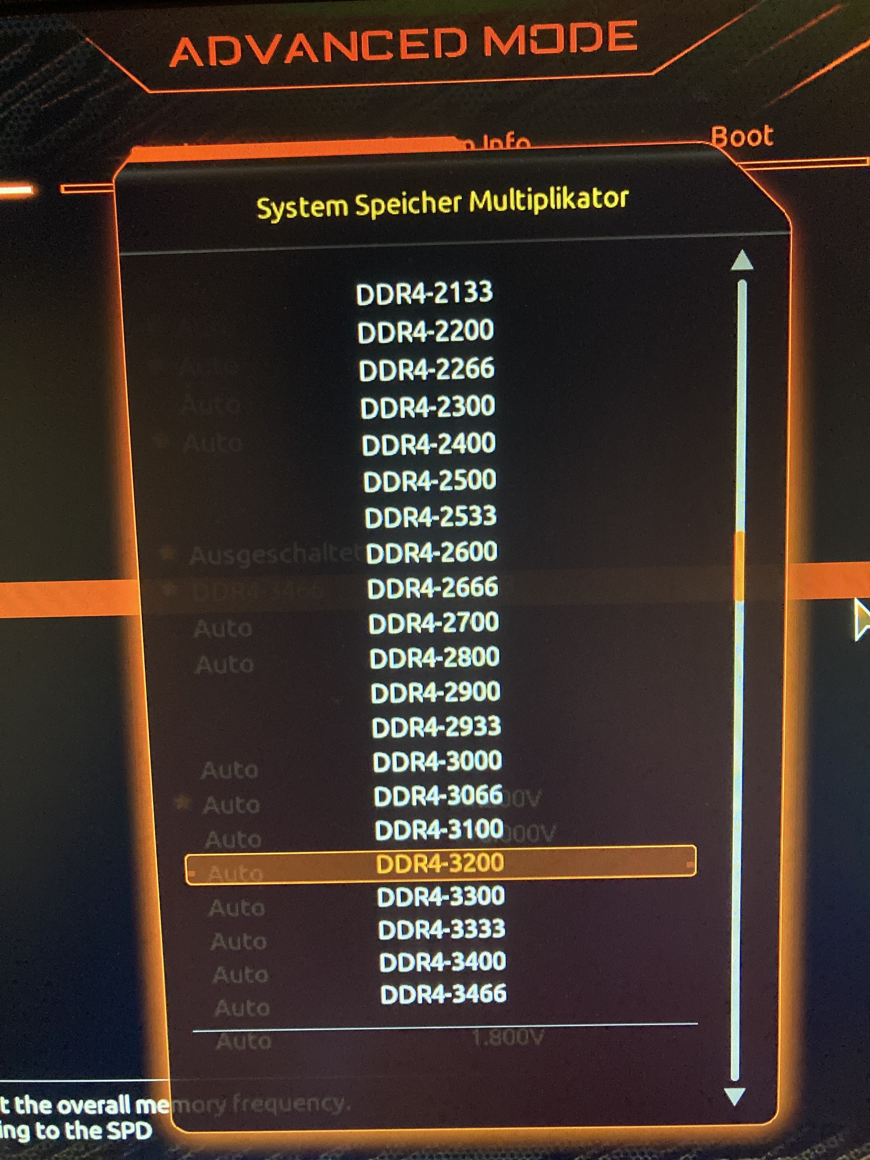

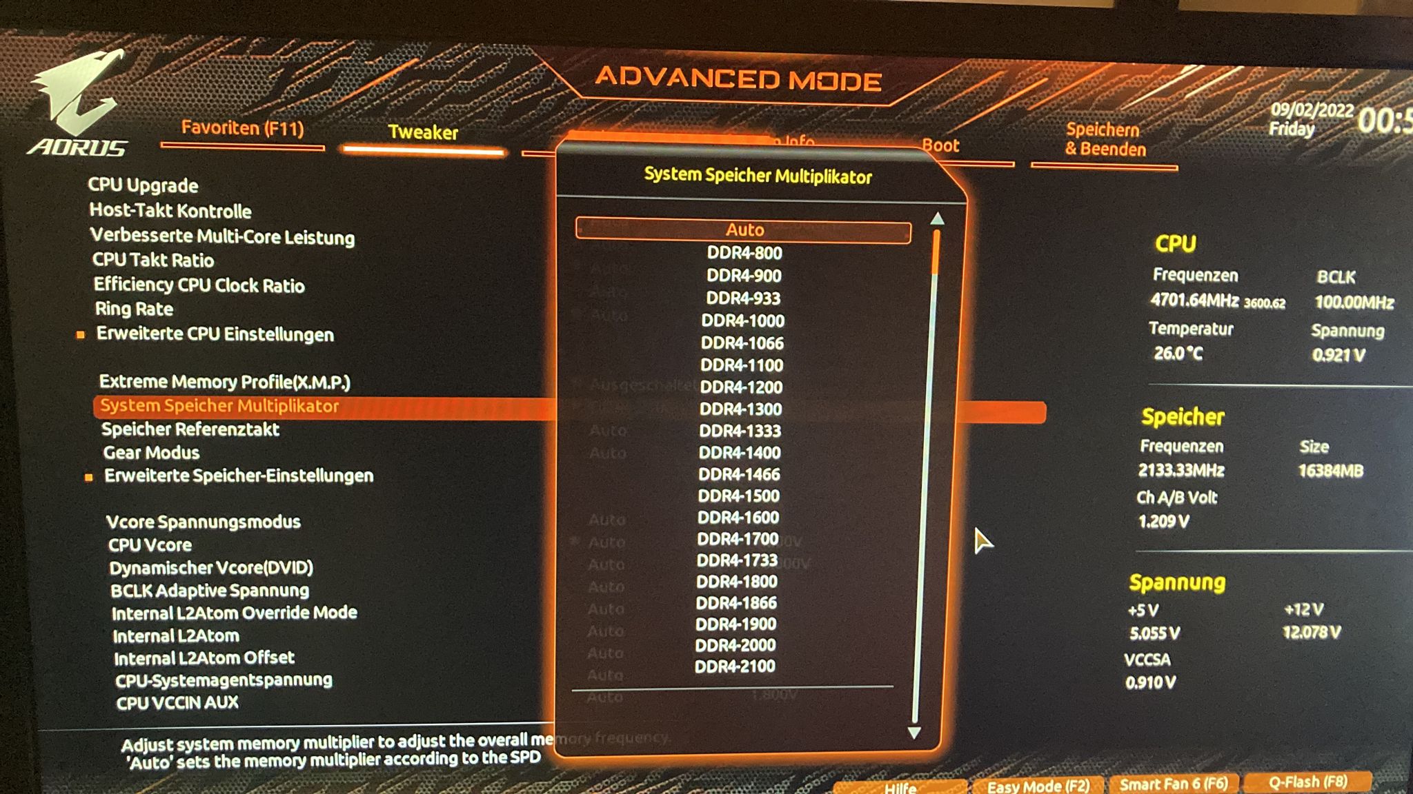

Verstehe. Ist dies dafür die korrekte Einstellung (Siehe Bilder)?
Falls Ja, folgendes Ergebnis: PC Startet zunächst normal, nach wenigen Sekunden nach Windows-Start aber Bluescreen "System Service Exception".
Mit dem Speicher, der funktionieren sollte?
Wie war der Speicher vorher eingestellt, wenn die beiden Riegel funktionieren (XMP an- aus, Spannung, MHz, ...)?

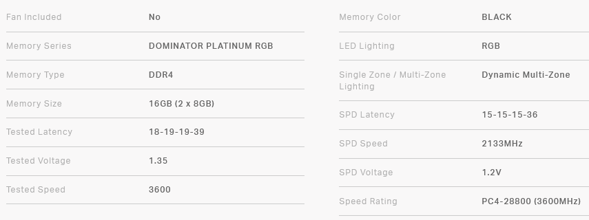

Ansonsten:
https://www.corsair.com/de/de/Kateg...TINUM-RGB/p/CMT16GX4M2C3600C18#tab-tech-specs
Wenn der Speicher mit 3600 MHz oder 3200 MHz betrieben werden soll, dann muß dessen Spannung im BIOS auf 1,35 Volt eingestellt sein, sei es manuell getätigt oder automatisch vom BIOS so eingestellt, wenn du das entsprechende XMP- Profil (Extreme Memory Profile) im BIOS ausgewählt hast!
Dein XMP ist laut Bild 2 ausgeschaltet. Welche Profile hast du dort zur Auswahl? Das 3600 MHz- Profil sollte dort auf jeden Fall vorhanden sein. Mache am besten mal ein Bild davon!
Als erstes würde ich jetzt mal an deiner Stelle das 3600er XMP- Profil laden mit den beiden "guten" Riegeln und nach Speichern und verlassen des BIOS, nach dem Neustart des Rechners, im BIOS kontrollieren, ob der Speicher nun mit seinen 3600 Mhz und 1,35 Volt Spannung läuft
Ist das der Fall, dann kannst du ihn im normalen Windows- Betrieb etwas testen oder gleich mit dem Test der beiden "schlechten" Riegel weitermachen.
Dazu baust du bei ausgeschaltetem Rechner eben die beiden anderen Speicherriegel ein und kontrollierst gleich wieder nach dem Rechnerstart im BIOS, ob dieses Speicherpärchen auch mit 3600 MHz und 1,35 Volt läuft (so im BIOS angezeigt wird)! Wenn nicht, dann stellst du das wie vorhin über das entsprechende XMP- Profil wieder ein.
Wie sieht es hier bei dir aus? Kannst du beide Speicherpärchen hier im BIOS korrekt einstellen? Wie läuft Windows im Anschluß?
Sollte es mit dem "schlechten " Paar unter Windows wieder Probleme geben, dann kannst du dieses Pärchen mal im BIOS manuell auf 3200 MHz stellen. Dazu sollte das 3600er XMP- Profil aktiviert sein und die Frequenz in den "Erweiterten Speichereinstellungen" auf 3200 MHZ eingestellt werden (scheint das Menü in deinem ersten Bild zu sein)!
Danach, also nach BIOS- Abspeichern und Neustart, sollte im BIOS dann der Speicher bei aktiviertem XMP- Profil mit 3200 MHz und 1,35 Volt angezeigt werden!
Nach dem ganzen Schreiben hier, denke ich mir, war dein Speicher/ Speichercontroller eventuell die ganze Zeit nur auf 1,2 Volt Spannung eingestellt!? Das könnte dann so einiges erklären!
Wenn du am knipsen bist, dann mache bitte neben dem XMP- Auswahlmenü- Bild auch noch mindestens Bilder von den "Erweiterten Speichereinstellungen" und dem "System Speicher Multiplikator!
Also Step by Step.
Das ist der Fall.
Soll ich an dieser Stelle beide Pärchen zusammen Testen, oder nur das schlechte? Bei beiden gemeinsam benötigt der PC nun deutlich mehr Zeit zum hochfahren. Statusleuchten CPU und DRAM leuchten in unregelmäßig, irgendwann schaffe ich es doch ins BIOS. Folgendes wird angezeigt:
Eine option, die Paare oder Riegel einzeln anzuzeigen finde ich nicht. Nach kurzer Zeit hängt sich das BIOS jedoch komplett auf, Boot Statusleuchte leuchtet. Bei zwei weiteren Versuchen geschieht das selbe.
Nun teste ich das ganze ausschließlich mit dem schlechten Pärchen, nehme das gute also raus. Auch hier dauert es wieder deutlich länger als mit den guten RIegeln überhaupt ein Signal auf den Bildschirm zu bekommen. CPU und DRAM Status LEDs wieder im Wechsel. PC stürzt ab, startet sich sofort von selbst neu. Dieses mal schaffe ich es in das BIOS und kann XMP Profil 1 einstellen. Nach dem Restart wieder die altbekannten Startschwierigkeiten. Ich bekomme es aber nicht hin, das schlechte Paar auf 3600 MHz einzustellen. Nach jedem Restart ist es immernoch auf 2133 eingestellt, trotz XMP Profil 1 (siehe Bild):
An diesem Punkt komme ich also nicht weiter. Sobald ich das XMP Profil 1 eingestellt habe, habe ich Startschwierigkeiten. Mit abgeschaltetem XMP fährt der PC hoch.

Eine Option, die Pärchen einzeln einzustellen, finde ich nicht.
Was jetzt neu ist: Der PC startet mit dem schlechten RAM-Pärchen, sogar ohne Bluescreen (zumindest bis jetzt). Ich kann jedoch nicht die 3600MHz für dieses Pärchen einstellen. Dann bekomme ich den PC nicht zum Laufen. Mir fehlt eine Option, die Pärchen separat einzustellen. Das gute Pärchen läuft mit der XMP Einstellung, das andere nicht.

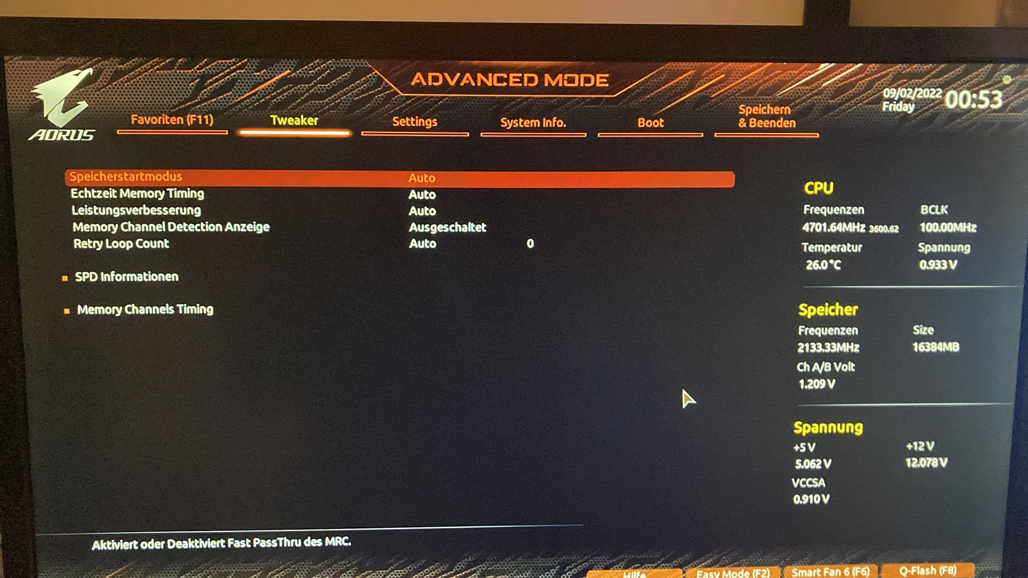

Anbei noch die geforderten Bilder (entsanden im BIOS mit schlechtem Pärchen ohne XMP):
Erweiterte Speicher-Einstellungen
Das kann gut sein. Mir war nicht klar, dass es auf 1,35V sein muss.
