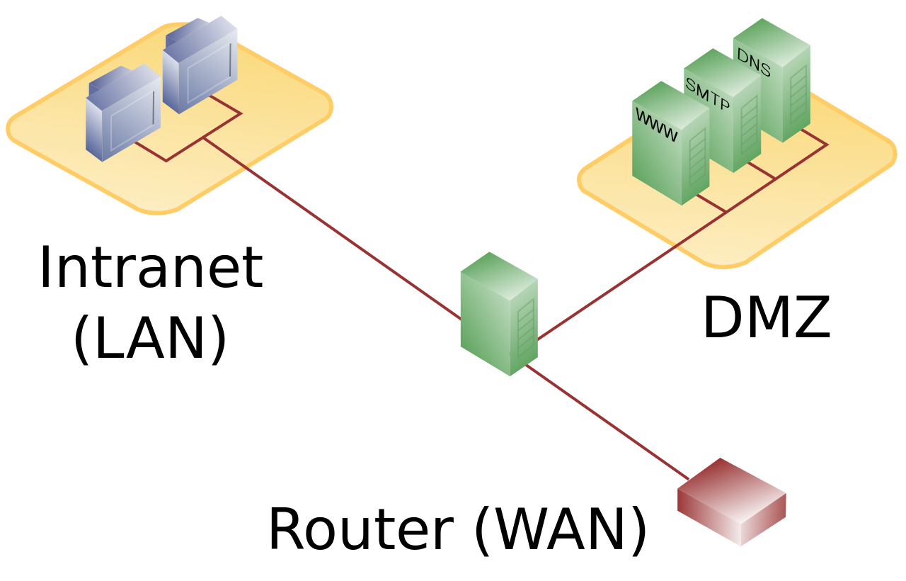

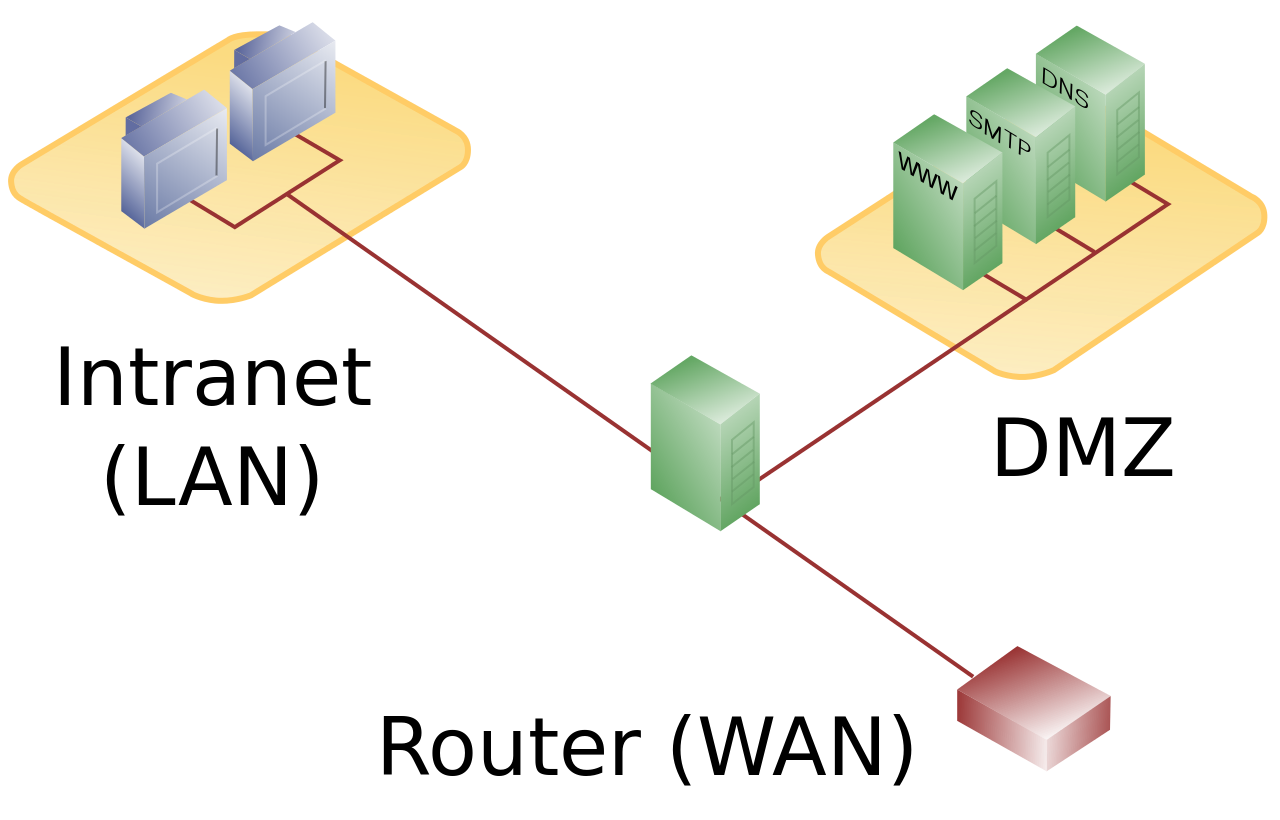

Mit einem fortgeschrittenen Router mit mehreren LAN-Interfaces (nein, Fritzboxxen sind diesbezüglich so 08/15 wie Asus, TP-Link und Co) kann man die DMZ mit einer einstufigen Firewall isolieren, sieht dann so aus:
(Quelle: Wikipedia)
Da man bei einem 08/15 Heimrouter wie du ja weißt kein separates Netzwerk anlegen kann (zB eben für besagte DMZ), benötigt man ein zweistufiges Firewall-Konzept für die DMZ.
So sieht das dann aus:

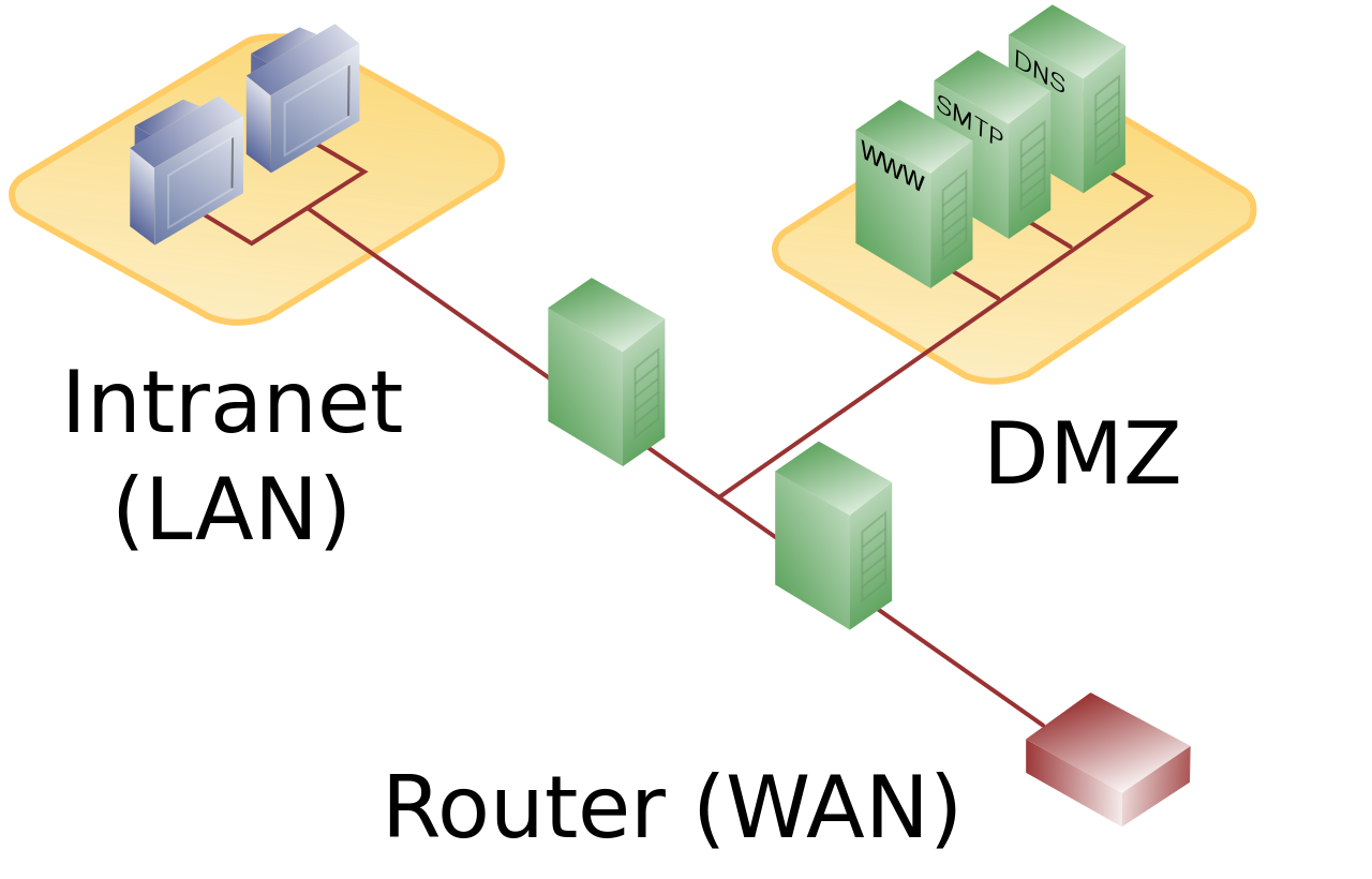

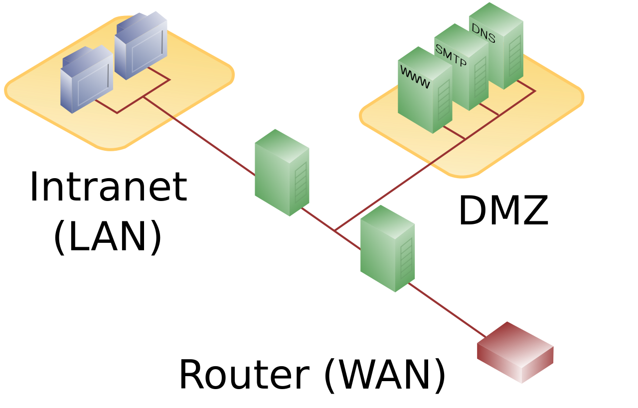

(Quelle: Wikipedia)
"Exposed Host" braucht man dabei nicht - das beschreibt in 9 von 10 Heimroutern lediglich eine globale Portweiterleitung, die ganz banal TCP+UDP Port 1-65535 weiterleitet, also buchstäblich alles. Mehr passiert bei dieser Einstellung in der Regel nicht, auch nicht, wenn der Hersteller diese Funktion fälschlicherweise als DMZ bezeichnet. Daher ist "Exposed Host" oder die falsche DMZ genau genommen sogar ein immenses Sicherheitsrisiko, da im Zweifelsfalle auch zB SMB-Ports oder dergleichen aus dem Internet erreichbar sind, wenn der Exposed Host hier nicht selbst eine Firewall mitbringt, die das blockt!
Das bedeutet, dass man im Internetrouter nach wie vor nur die nötigen Portweiterleitungen einrichtet und diee dann auf den/die Server in der DMZ zeigen lässt. Fies wird es nun allerdings, wenn ein VPN-Server, über den man ins Hauptnetzwerk kommen soll, ins Spiel kommt. Dieser müsste ja im Idealfall in der DMZ stehen und nicht der Asus-Router sein. Obige Firewallregeln würden dann aber nicht mehr funktionieren, da vom VPN aus ja durchaus ein Zugriff auf das LAN stattfinden soll, vom VPN-Server (DMZ) aus initiiert. An dieser Stelle hat man mit 08/15 Equipment dann kaum eine andere Wahl als den Asus doch als VPN-Server zu nutzen. Das Problem ist nämlich, dass im oben beschriebenen zweistufigen Konzept der Asus ja immer noch ein 08/15 Router bleibt und somit kaum Möglichkeiten für Routing bzw. Firewall bietet, um an dieser Stelle ohne explizite Portweiterleitungen auszukommen. Dafür bräuchte man eben eine echte Hardware-Firewall, die zB auch NAT abschalten kann, also reines Routing+Firewall.
