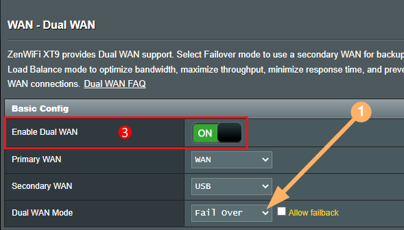

Was laesst sich denn bei dem hier einstellen?
Nur Load Balance oder Fail Over?
Reaktionen: GlockMane88 und Ja_Ge
Müsste beides verfügbar sein..
Das was Du braeuchtest waere Channel Bonding, wenn ich das mal richtig verstanden habe.
Da muss aber auch die Gegenstelle mit machen.
Load Balancing verteilt nicht eine "Verbindung" auf 2 WAN. Es sorgt eher dafuer das "Verbindungen" gerecht verteilt, aber nicht aufgeteilt, werden.
