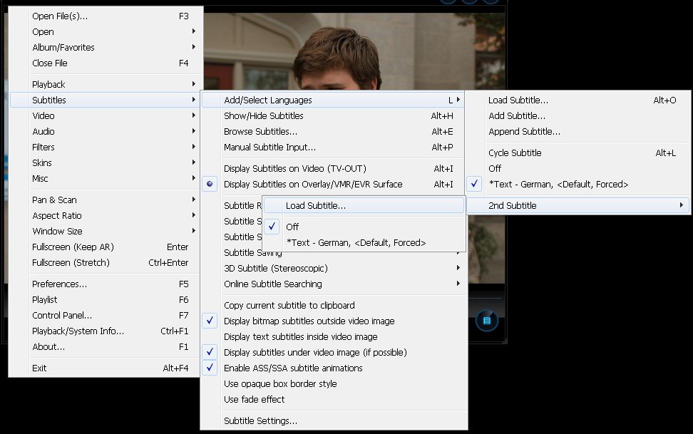

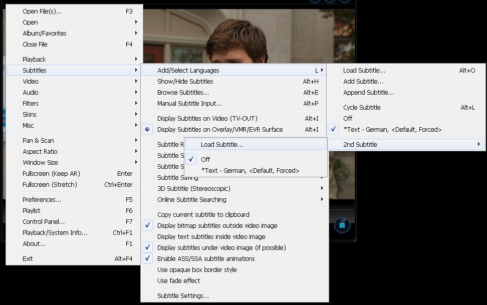

Beim PotPlayer ist diese Option bereits nativ an Bord und ganz easy übers Kontextmenü zu erreichen (siehe Bild). Imho auch sonst der beste Player, einstellungstechnisch bleiben an allen Fronten keine Wünsche offen - das Prog ist übrigens die Weiterentwicklung vom Developer des KM-Players.
Reaktionen: Chakotay192
Danke für die Antworten. Potplayer ist mein Standardplayer, allerdings hat ich nicht die neueste Version. Nun kann er tatsächlich wieder zwei Untertitel anzeigen, und sogar ordered chapters werden endlich unterstützt. Wahnsinn :) Allerdings hat er nun das Problem, dass er das Orginalseitenverhältnis nicht automatisch erkennt und ich es jedesmal manuell einstellen muss. Sehr merkwürdig.
