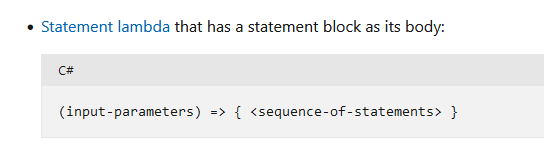

für das in der klammer gilt dann folgendes: https://learn.microsoft.com/en-us/dotnet/csharp/language-reference/operators/lambda-expressions

Ne Lambda Expression ist prinzipiell nur syntaktischer Zucker für Func<T> oder Action<T>.
Mit LINQ hat das auch nichts zu tun.

Ich glaube jetzt hat es Klick bei mir gemacht durch die Lambda Expressions. Wenn das eine Methode bzw. Lambda-Expression ist, welcher da übergeben wird, dann macht das ja auch wieder Sinn.
