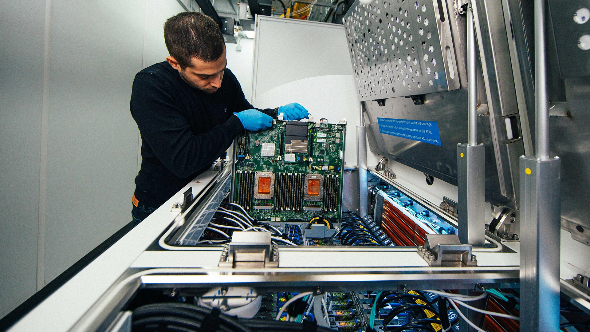

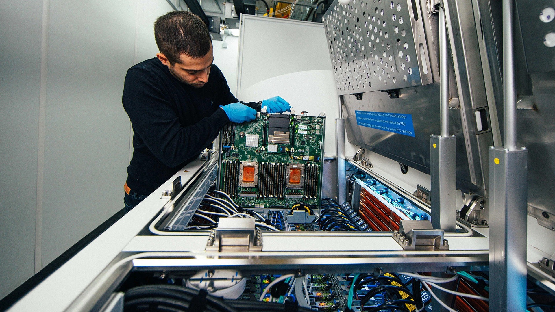

Wartbarkeit dürte eher mäßig sein - damit man so einen Flüssigkeitstank öffnen kann wird ja alle Hardware drinnen ausgeschaltet sein müssen, sonst geht die verdampfte Flüssigkeit sonst wo hin.
Auf dem Bild sieht man wie der Tank gerade geöffnet ist und die Hardware läuft, einfach Blade raus und neues rein sind wenige ml Verlust die man irgendwan mal nachgießen mus wie das destillierte Wasser bei einer alten Blei-Säure Batterie. Das entwichene Gas ließe sich aber auch außerhalb des Tanks wieder verflüssigen, die frage ist ob es dan noch aufbereitet werden kan oder entsorgt werden muss.
Also ich sehe kein Bild auf dem laufende Hardware, offener Deckel und arbeitende Personen gleichzeitig zu sehen sind. Mal abgesehen vom Flüssigkeitsverlust wäre es (zumindest in Europa) nicht zulässig über so einem Verdampfungssystem zu arbeiten, auch ohne toxische Wirkung der Dämpfe auf den Organismus. Die Verdrängung der Luft reicht als Gefahrenpotential vollkommen aus.

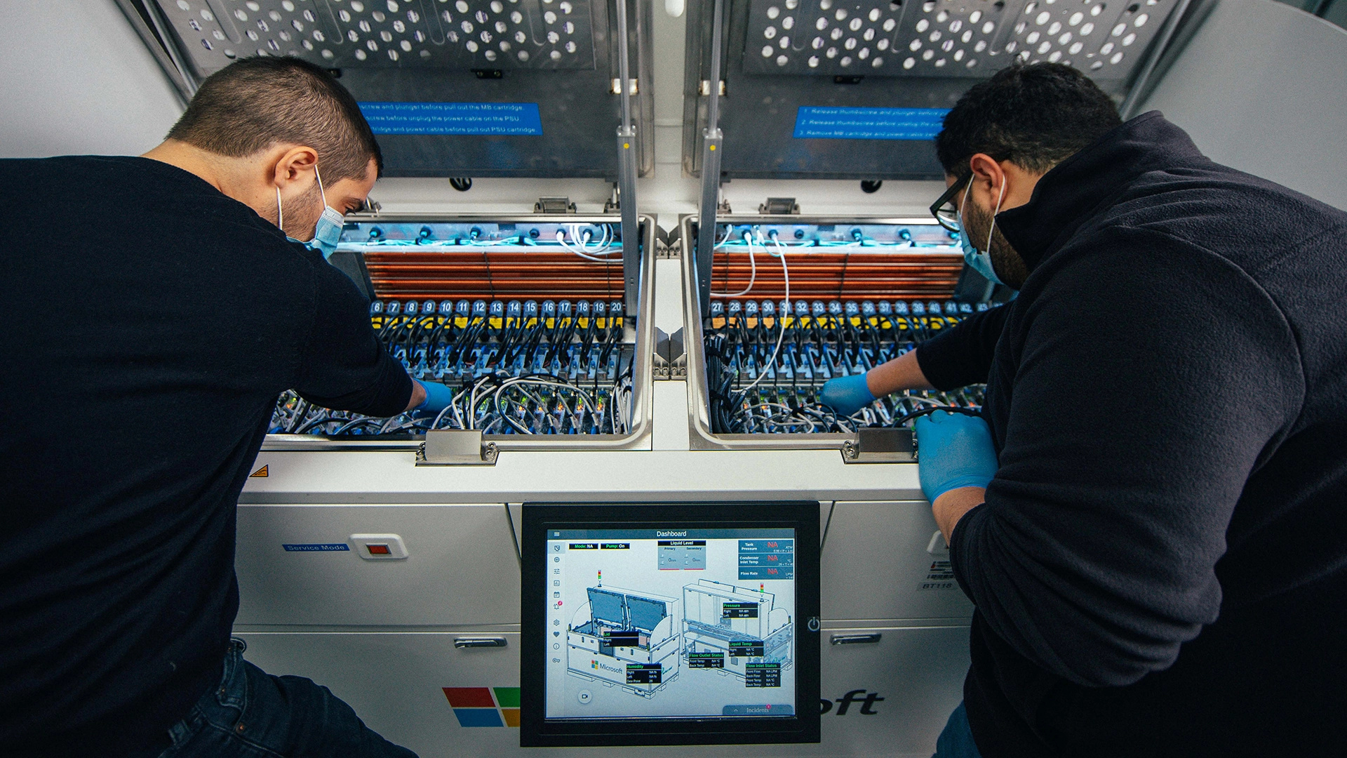

Gesundheitlich scheint es schon mal unbedenklich zu sein, die Mitarbeiter arbeiten ohne Atemschutz über dem offenen Becken.
Also zumindest auf diesen Bildern leuchten die LEDs und es blubbert.
