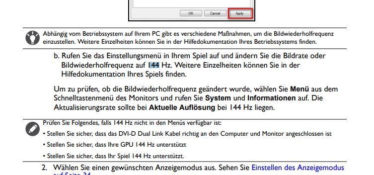

Der XL2411 kann 144Hz nur über Dual Link DVI .
Da die 3080 keinen DVI mehr hat, brauchst du einen aktiven Adapter.
Der Benq xl2411 ist ja schon uralt, der kann kein 144Hz @ HDMI. Nur per DVI kann der Monitor das.
Aber wieder toll, dass sowas mit keinem Wort im Handbuch oder Datenblatt erwähnt wird...

Seite 32 der BDA, aber ich stimme die zu, das ist echt sehr unübersichtlich, liegt aber auch daran, dass 2012 sowas wie 144Hz noch recht ungewöhnlich war.
Ich hatte im Freundeskreis auch schon Leute die das Problem hatten.
https://www.benq.eu/de-de/support/downloads-faq/products/gaminggears/xl2411/manual.html
AlanK schrieb:
Seite 32 der BDA,
Danke, ich hatte eben das Handbuch nach "HDMI" durchsucht und nichts gefunden und im Datenblatt wird es gar nicht erwähnt. (also z.B. mit "HDMI (max. 60 Hz)") oder sowas.
