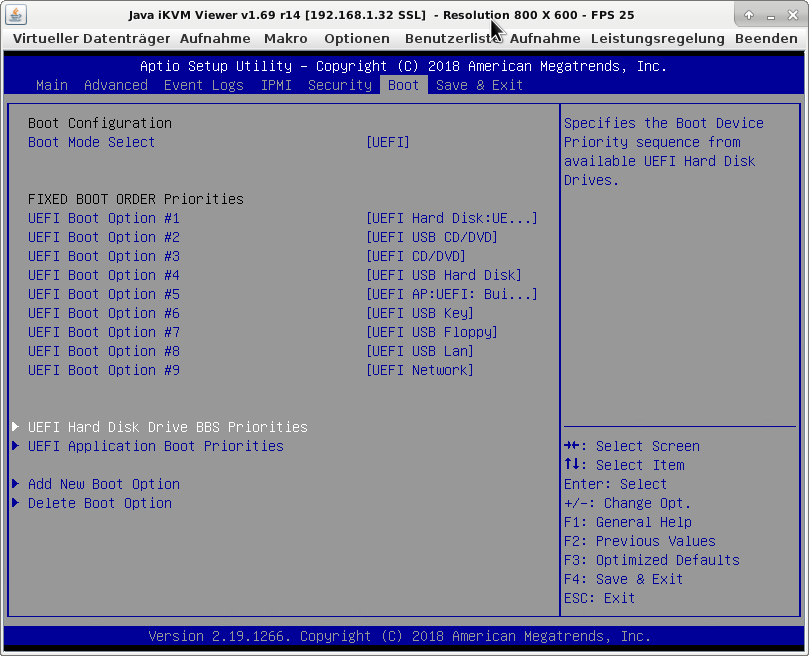

Manchmal verstecken sich die anderen Platten auch gerne hinter einem weiteren Menüpunkt...
(auch hier wieder ein UEFI-System)
Wie sieht's bei Dir im BIOS aus? Wie ist dort die Menüführung gestaltet?
