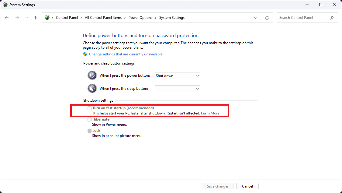

Scheint erstmal nichts mit Standby zu tun zu haben, aber bei mir führte folgende Einstellung zu seltsamen PCIe Errors der M2 SSD.
Daher bitte "fast startup" einmal deaktivieren, neustarten und dann gucken, ob Dein Edge Case von Standby/resume Funktioniert:

hat leider keinen erfolg gebracht.... immer noch das problem hmmmm
